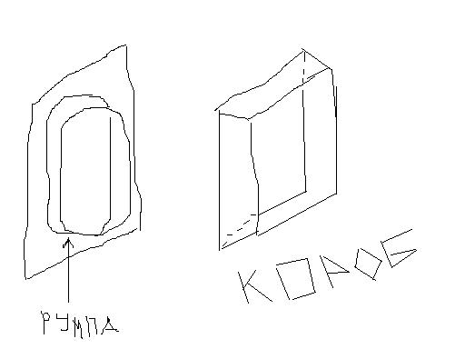

Часто выжу на фото немецких изразцовых печей просто толстый шов. Фины вообще где почти в 000, а где 10 мм. Сам видел. Когда сам собирал камин, то не подрезал, так как изразец коробчатый и при подрезке образуется дыра, нарушается прочность и целостность, вот румповый можно подрезать, раньше даже подтёсывали острой кирочкой.Image

Насчет толстого шва -это такие хитрые И. Надо или картинку делать, или фото искать,но не сейчас.
Насчет дыр при подрезке,непонял?
Кирочкой притесывать?Но во-первых это скорей тяжелый нож .чем кирочка.
Во- вторых раньще И. делались из мягкой глины,а сейча попробуй пообтеши.
Если уж рассматривать И. печи у скандинавов,то скорей это шведы.Тут уж, я думаю, вы лучще разбираетесь.
СообщениеДобавлено: Пн 28 Январь 2008, 23:23 Ответить с цитатойВернуться к началу
Изразец есть румповый и коробчатый (более не знаю). Так вот в коробчатом при подрезке естественно будет дырка, то есть Вы обрежете сторону коробки.

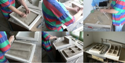

Существуют три способа изготовления изразцов.
1.Прессование.
2.Литье.
3.Ручная набивка.
Первые два для крупных фабрик. Для мелких предприятий,маленьких мастерских и мастеров-керамистов, подходит способ третьй.
 Размер файла:  168.89 КБ
 Просмотров:  2011 раз(а)
СообщениеДобавлено: Пн 3 Март 2008, 22:33 Ответить с цитатойВернуться к началу
т.е получается укалдывают в форму пресс-массу, прокатываю скалкой
затем снимают излишки раствора
нарезают высоту румпы, прикладывают и делают отверстия
потом румпу промазывают глиной по шву как "сваркой"
wprilepski
Сообщения: 196
Регион: прага
СообщениеДобавлено: Пн 3 Март 2008, 22:48 Ответить с цитатойВернуться к началу
вообшем правильно.Только при изготовлении возникают трудности с правильным проминание-набивкой формы, не так зто просто как выглядит.
Первый слой я обычно рвскатываю,как блин .Лицевую сторону выглаживаю широким шпателем,потом укладываю в форму,и тщательно,миллиметр по миллиметру продавливаю пальцами.После этого начинаю вмазывать осталбную глину.Остатки срезаю.
СообщениеДобавлено: Пн 3 Март 2008, 22:50 Ответить с цитатойВернуться к началу
в принципе понятно, -чем сложнее (рельефней) форма лицевой стороны, тем тщательней надо делать набивку
если вариант достаточно плоский, - то все упрощается до скалки
а румпа не пляшет в размерах по высоте при наклеки ее к основе?
wprilepski
Сообщения: 196
Регион: прага
СообщениеДобавлено: Вт 4 Март 2008, 00:14 Ответить с цитатойВернуться к началу
Самое интересное,что плоские и гладкие гораздо сложнее,на них все изьяны видны.А скалка нужна,что бы ребра делать.Раскатываю лист,толшиной 1-1,5 см.когда подсохнет,нарезаю по шаблону.Укладываю под поэлителен.Делвю заготовки на 2-3 дня. Для того что бы по высоте были одинаковые, на ребра кладу широкую доску,пока изразец в форме, прихлопываю резиновым молотком.
