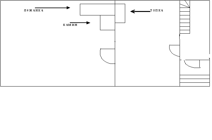

Анатолий, позвольте полюбопытствовать: какая мощность у ОВИК ЗК11?

Дело всё в том что Игорь Сергеевич отчасти прав...
На большую площадь приходится только камин и лежанка.
Лежанка как известно преднозначина тока для прогрева некоторых частей тела , но никак не помещения.
Остаётся только камин.
Добавлено:
Вт 16 Сентябрь 2008, 21:08
Игорь, на сайте И.Кузнецова в каталоге печей указано, что теплоотдача печи ОВИК ЗК11, при двухразовой топке, составляет 4497 ккал/ч, что примерно 5.2 кВт
см. http://stove.ru/index.php?lng=0&rs=42&sf=2
теперь добавим лежанку на киловатт, мало .. щиток вдоль лежанки .. и можно довести до 8 кВт
заметим - при двухразовой топке! т.е с разницей в/н температур в 50 гр.С
_________________ ************************************ |

Это, наверное, не так. Я же хотел, чтобы в стенке(перегородке) м/д комнатой и кухней был щит нагревательный (или как он называется)
чтобы именно он в основнов согревал оба помещения. Господа печники невнимательно читаете вопросы!

Михаил, соглано вашего плана.
Ни как иначе.
Валера, попробуй подойти к лежанке с другой сторны...
Вобщем, ни как к обогревательному прибору, иначе на ней просто не уютно будет.
А так конечно греет...слегка.

Разница температур 50° предполагает, что в доме будет +20°С, а снаружи дома –30°С, например. Исходя из каких соображений предполагается, что печь ОВИК ЗК11 при двухразовой топке будет способна при как бы выдаваемой теплоотдаче 4497 ккал/ч (примерно 5,2 кВт/ч) при 2-разовой топке обогреть хотя бы 52 м2 (высота потолка 2,5 м) в деревянном (брусовом) доме с толщиной стен 150 мм, которые дополнительно снаружи не утеплены?
Сразу много вопросов:
1) Теплоотдача 4497 ккал/ч у ОВИКЗК 11 получена путём простого сложения возможной теплоотдачи каждой стенкой печи расчётным путём, а не методом практического инструментального измерения?
2) Указанная теплоотдача — это при топке только плиты, только открытого камина, одновременной топке плиты и камина?
3) Как решается проблема конкуренции за трубу дымохода между топкой камина и топкой плиты?
4) Сколько дров за топку (каких, их вес, соотношение между древесиной и корой, влажность дров) было сожжено и за какое время, чтобы получить такую теплоотдачу?
5) При каких условиях проводились тестовые топки (если они проводились), во время которых была подтверждена указанная теплоотдача?
6) Топки делались 2 раза в сутки, то есть с промежутком в 12 часов (в 8:00 утра и в 20:00 вечера, например)?
7) Какая продолжительность каждой топки?
8) Какая длина дымовой трубы должна быть для этой печи, чтобы получить правильную (оптимальную) тягу, при которой и дрова горят хорошо, и дымовые газы в дымоход уходят с температурой не ниже 120°С?
9) Труба дымохода кирпичная?
10) Труба дымохода как-то утепляется? Если да, то на каком участке?
Если быть точным, то 4497 ккал/ч соответствуют 5,23 кВт/ч (1 кВт = 859,8 ккал; 1000 ккал = 1,163 кВт). Если предположить, то указанная печь-камин способна действительно выдать столько тепла своей поверхностью, то при минимальном тепловом расчёте (100 Вт/м2) получится, что обогреться может только 52,3 м2, а не 54 м2 (6х9 м). Предполагается, что 6х9 м — это одно помещение. Но на самом деле помещений два: 6х6 м (большая комната на 1-м этаже) и 6х3 м (веранда на 1-м этаже). Эта веранда в типовом проекте «Балчуг» напрямую соединена со 2-м этажом лестницей, то есть греть придётся площадь 6х6 (3х6 + 3х6) м = 36 м2. В итоге получается, что обогревать придётся не 54 м2, а 72 м2 (36 + 36 м2), то есть мощности печи-камина 5,23 кВт/ч явно недостаточно для этой площади, нужна мощность как минимум 7,2 кВт/ч для получения температуры воздуха в помещении +18° при морозах до –23°С. А если же хочется, чтобы в доме было не +18°, а +21…23°С при морозах до –30°С, тогда мощность на 1 м2 нужно увеличивать до 120 или даже до 150 Вт/м2. В итоге получается, что для обогрева 72 м2 нужна мощность 8,64…10,8 кВт/ч, а её не в состоянии обеспечить ОВИКЗК 11. А ведь бывают морозы и сильнее, чем –30°С, то есть мощность обогрева целесообразно считать сразу 150 Вт на 1 м2 обогреваемой площади.
Если к ОВИКЗК 11 пристроить лежанку, а за лежанкой в виде стенки-спинки пристроить отопительный щиток, то площадь поверхности этой печной конструкции существенно увеличивается и она способна будет отдать больше тепла для обогрева помещения. Кстати, лежанка и отопительный щиток греют не только человека, который лежит на лежанке и прижимается к стенке (отопительному щитку), но и греют собой весь дом. Чтобы гарантированно обогреть 72 м2 при температуре в доме +21…23°С и при морозах до –30°С нужно увеличить мощность ОВИКЗК 11 на 3,41…5,57 кВт/ч. Евгений предложил получить дополнительную мощность с помощью лежанки и щитка (около 2,8 кВт/ч). Сразу вопросы:
1) Какой размер лежанки и щитка?
2) Лежанка подключается к ОВИКЗК 11 к дыму от камина или от плиты или использует дым от их обоих одновременно?
3) Каким дымом греется щиток (вопрос аналогичный п. 2)?
4) Придётся ли сжигать больше дров в ОВИКЗК 11 при использовании лежанки и щитка? Если да, то насколько больше?
5) Продолжительность топки остаётся прежней или увеличивается?
6) Придётся ли делать топки чаще, то есть не 2-е топки в сутки, а 3 или 4, например?
7) Не перегреются ли топки камина и плиты в ОВИКЗК 11 при более интенсивной (продолжительной) и/или более частой топке?
8) Можно ли разместить свою отдельную топку под лежанкой и греть саму лежанку и отопительный щиток за лежанкой? Это будет лучше или хуже, чем в случае постройки лежанки как бокового вытянутого колпака, соединённого с топками (какими?) ОВИКЗК 11?
9) Можно ли увеличить мощность ОВИКЗК 11 на 3,41…5,57 кВт/ч в случае пристройки к этой печи-камину горизонтального бокового колпака-лежанки и отопительного щитка (спинки этой лежанки)?
Чтобы прогревать 54 м2 на 1-м этаже дома с помощью ОВИКЗК 11, которая построена в жилой комнате размером 6х6 м, придётся постоянно держать открытой дверь из этой комнаты на веранду размером 3х6 м, из которой тепло пойдёт на 2-й этаж (в типовом проекте «Балчуг»). Как-то некузяво будет жить с постоянно открытой дверью из комнаты на веранду и сквозняками…
И ещё один важный нюанс: в жилой комнате на 1-м этаже от печной конструкции будет тепло и от инфракрасного излучения, и от того, что за счёт конвекции воздух будет прогреваться. На веранде и на 2-м этаже над верандой будет только тёплый воздух, то есть качество тепла будет совершенно иным (хуже).
