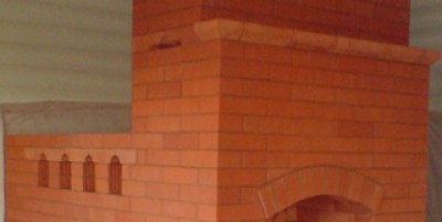

СообщениеДобавлено: Вс 10 Апрель 2011, 21:09 Ответить с цитатойВернуться к началу
всем привет! но я со швами борюсь так простая логика гвоздь,
и заказчик просто в шоке от работы!
а за такие швы мне стыдно ( звените )
вам виднее форумчане

Юрий74
Сообщения: 142
СообщениеДобавлено: Пн 11 Апрель 2011, 09:02 Ответить с цитатойВернуться к началу
Всем привет.
Мы тоже давно с гвоздями работаем Ф6мм, а у ВАС?

гвоздь на 150см (Ф6мм)
