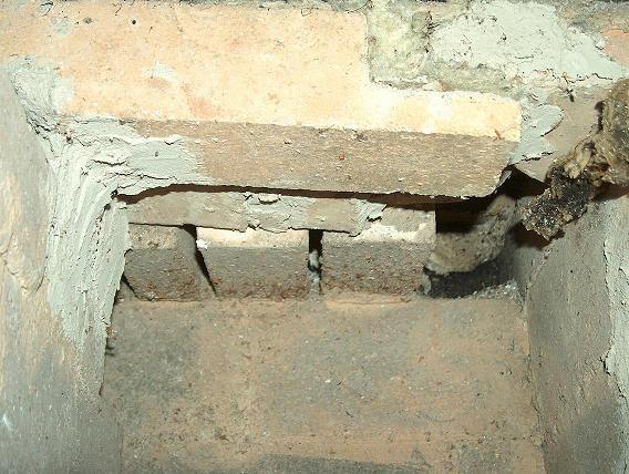

Да я тоже попытался защитить везде где можно кирпичи в этом месте базальтовыми материалами(вата, картон) в принципе это работает и неплохо. Просто если бы это все было продумано и сделано с самого начала получилось бы эстетичнее. Вот на фото вставленный шамотный кирпич(на место высыпавшихся) Первые 4 топки прошли нормально думаю зиму протянет.
Да, слово "лещадка" у нас в сибири - ругательное(шутка) нету у нас тут такого.

Добавил еще фото т.к. больше 3-х не получилось. Да от оригинальных порядовок сделал отступления: 1 - топку сделал выше на 2 ряда(один снизу и один сверху) колосник получился "глубокий" Плиту поэтому положил на 12 ряду. А верхний колпак уменьшил на 2 ряда соответственно оставив общую высоту неизменной. Так-же из-за широкой духовки ее пришлось практически без зазора придвинуть к топке. Из-за этого эта сторона у нее прогревается позже остальных трех. Дверка кстати накаляется до вишневого цвета. Если не прикрывать заслонки то из печи все выдувает т.к. тяга зверская может из-за высокой трубы(высота от колосника около 11м)
У клиновых кирпичей точно подгоняется место примыкания. Верхний кирпич ставим на тонкий слой каолиновой ваты (без раствора). Часть кирпичей клинового перекрытия, опирающегося на плиту, так же ставим на каолиновую вату, все остальное на раствор. Верхний ряд укладываем на раствор с обязательной прокладкой полосы 25 мм из оцинкованной сетки 1 мм с ячейкой 20х50 мм.
То же самое делаем в перекрытии над дверками. В этом случае этот узел не разрушается.
