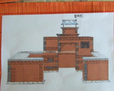

Проект барбекю с изразцами вставышами.

СообщениеДобавлено: Сб 30 Апрель 2011, 09:01 Ответить с цитатойВернуться к началу
Привет! А справа что за дверца?

СообщениеДобавлено: Вс 1 Май 2011, 10:48 Ответить с цитатойВернуться к началу
http://pechking.ru/?cat=37
За основу был взять вот этот многофункциональный комплекс.
Варочная печь, мангал-барекю-камин, хлебная камера-уменьшенная Русская печь(еще эта печь способна обогревать комнату).
Справа это дверка хлебной камеры-уменьшенная Русская печь. Дизайнер тоже человек....к тому же творческий....(мой недогляд Confused ...хотя ....если подумать....можно и такую дверку сделать ведь ХК будет чистая)

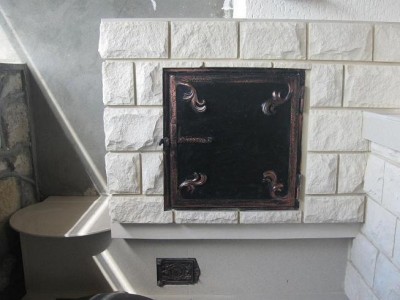

СообщениеДобавлено: Пн 30 Май 2011, 13:20 Ответить с цитатойВернуться к началу

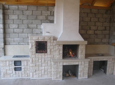

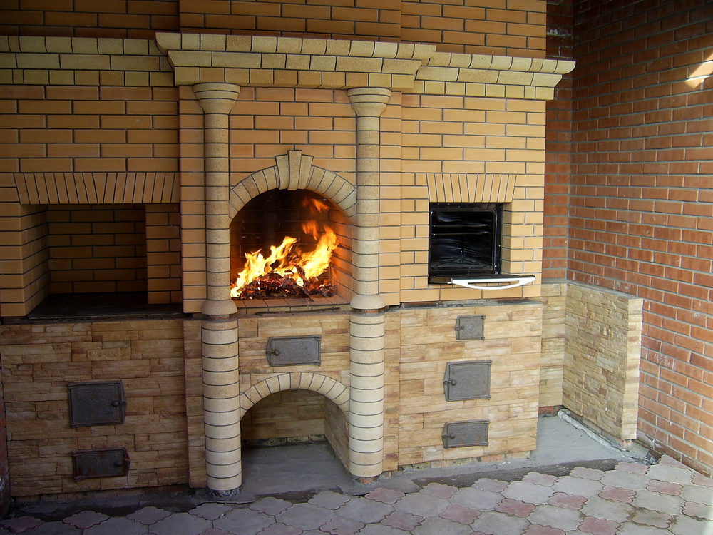

Барбекю комплекс (печь варочная, мангал, духовка). Отделка известняк.
 Размер файла:  63.72 КБ
 Просмотров:  1363 раз(а)
Александр-та
Сообщения: 867
Регион: Омск
СообщениеДобавлено: Пн 30 Май 2011, 18:07 Ответить с цитатойВернуться к началу
Красиво!!! Вопрос на засыпку. Почему дверцы и духовка углублены относительно облицовки? Может это просто так кажется на фото. Я делаю в таком случае, облицовка заходит под дверцу.
г. Омск
Кладка печей и каминов.
Дмитрий Смирнов
Сообщения: 598
СообщениеДобавлено: Вт 31 Май 2011, 10:19 Ответить с цитатойВернуться к началу
Спасибо за отзыв.
Да действительно дверки утоплены. Мы делаем 2-ва контура....печь сама по себе облицовка сама по себе....У нас так получается.

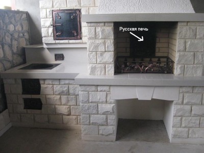

Вот еще вариация на тему барбекю комплекс (Русская печь, мангал, варочная печь, коптилка) и как обычно наш любимый - известняк с Жигулевских гор.
Спасибо за идею Павлу Круглову - каминный портал(монгал)+Русская печь

Александр-та
Сообщения: 867
Регион: Омск
СообщениеДобавлено: Вт 31 Май 2011, 17:41 Ответить с цитатойВернуться к началу
По моему в РП устье большевато. Я тоже делаю отдельно топку от облицовки, но дверцы делаю относительно облицовки (не углубленные).

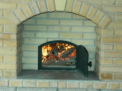

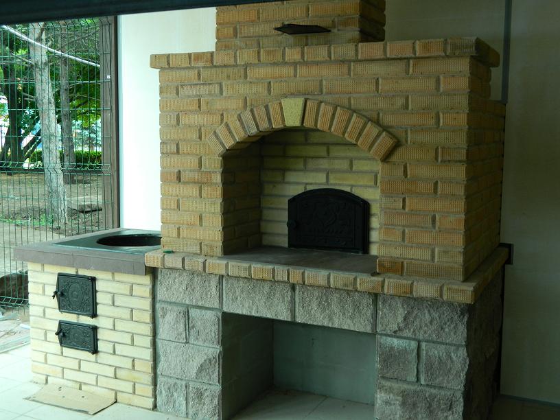

СообщениеДобавлено: Чт 24 Ноябрь 2011, 09:31 Ответить с цитатойВернуться к началу

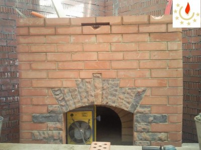

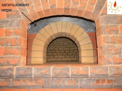

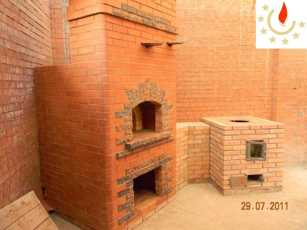

Уличная кухня (планируется всесезонная).
В её составе печь варочная, русская печь.
Выполнена из местного-Тольяттинского кирпича....
Радиус на кирпиче сделан при помощи болгарки закрепленной на щите.
Перезженый кирпич скололи и это пошло на пользу внешнему виду.
На кирпиче для варочной печи сняли большую фаску.
Дымовой канал (горизонтальный участок) от верочной печи до основного дымохода загильзовали нежравейкой.

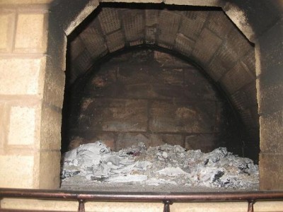

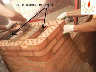

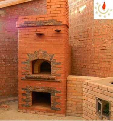

Дмитрий Смирнов
Сообщения: 598
СообщениеДобавлено: Чт 24 Ноябрь 2011, 19:32 Ответить с цитатойВернуться к началу
Продолжение
У этой русской печи есть особенность...
Она выполненна из облицовочного кирпича (т.к. он имеет не плохой фасад и цену 10 руб).
А для защиты кирпича, дымоход загильзовали нержавейкой.

Павел Раст
Сообщения: 457
СообщениеДобавлено: Чт 24 Ноябрь 2011, 20:41 Ответить с цитатойВернуться к началу
Здорово придумали и насчет пережженного кирпича, и насчет нержавейки над аркой. И там виднеется купольный свод. Красота. (..опять мне видятся замковые кирпичи.. два))
Дмитрий Смирнов
Сообщения: 598
СообщениеДобавлено: Чт 24 Ноябрь 2011, 22:37 Ответить с цитатойВернуться к началу
Павел, спасибо за отзыв.
Правды ради, стоит сказать отдельное спасибо заказчику -Олегу за настойчивость и рациональную бережливость!
Ведь в начале, конструкцию хотели делать из Лоде или Тэрки.
А он рискнул выполнить конструкцию из местного- тольяттинского кирпича...
Мы поддержали. Внеся в конструкцию несколько "хитростей".
В итоге из "г-на конфетка" - это я о качестве кирпича.

Дмитрий, а можно детальней по поводу гильзовки и кирпича, который использовался?
Дмитрий Смирнов
Сообщения: 598
СообщениеДобавлено: Сб 26 Ноябрь 2011, 12:08 Ответить с цитатойВернуться к началу
Для кладки печи использовалось 2-ва вида местного тольяттинского кирпича.
Один вид полнотелый марки М 150 типа печной. Если его полнотелый кирпич расколоть, то внутри получим черноту (то ли шлак добовляют ...то ли...). Однако печи сделанные из него, стоят. У него фасадная часть страшная - в клеточку(см. на варочную печь). А вот если его сколоть или камнем содрать фасад то получается красота.Пережженость вроде как и на пользу. Smile
Второй вид кирпича это облицовочный пустотелый. Для нормальных печей и дымоходов он не подходит (в чистом виде). Но в нашем случае мы его использовали из за красивого фасада. Там где идет тепловая нагрузка мы загильзовали нержавейкой, тем самым защитили пустотелый кирпич. По фото видно как на аркой расположена нержа. Эта гильзовка идет по всем дымовым каналам (в т.ч. и горизонтальный от варочной печи). Да, радиус мы придали с помощью болгарки, металлического шаблона и этого круга.
По моему, русская печь в составе барбекю комплекса это отличное решение.
А на шестке можно пожарить и шашлык поставив мангал-приспособу и выгребя угли из печи.

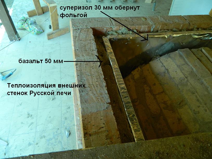

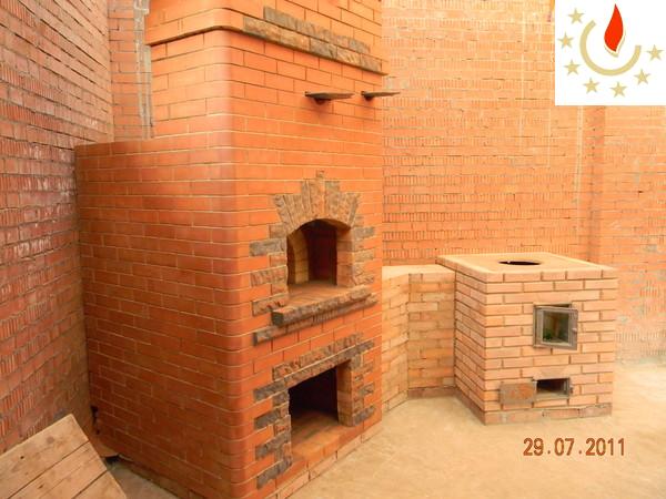

СообщениеДобавлено: Сб 16 Июнь 2012, 13:26 Ответить с цитатойВернуться к началу
Из последнего
Русская печь с печью варочной в общественном месте.
Задача стояла мах изолировать исходящее тепло от внешних стенок Русской печи (т.к в помещении за печью будут работать люди)
Интересное решение приминили.
Изолировали суперизолом и базальтом внешние стены Русской печки.
Итог ...печь работает, а стенки "холодные"
Низ выложили из блоков - быстро и удобно.
Русская печь с варочной печью

изоляция внешних стенок
