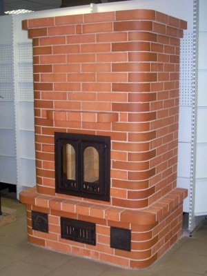

Михаил Д., вот ещё такие варианты:
+7 960 273 08 01
+7 921 365 17 90
печи, камины, дымоходы.

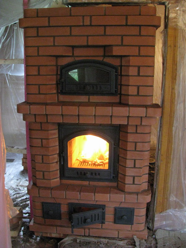

Еще
+7 960 273 08 01
+7 921 365 17 90
Вообще ваш вариант
 Размер файла:  356.69 КБ
 Просмотров:  783 раз(а)

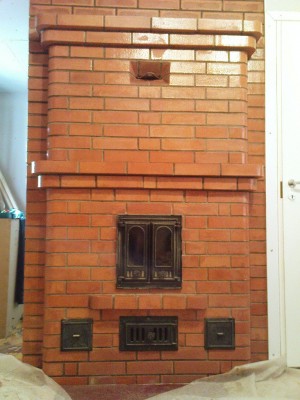

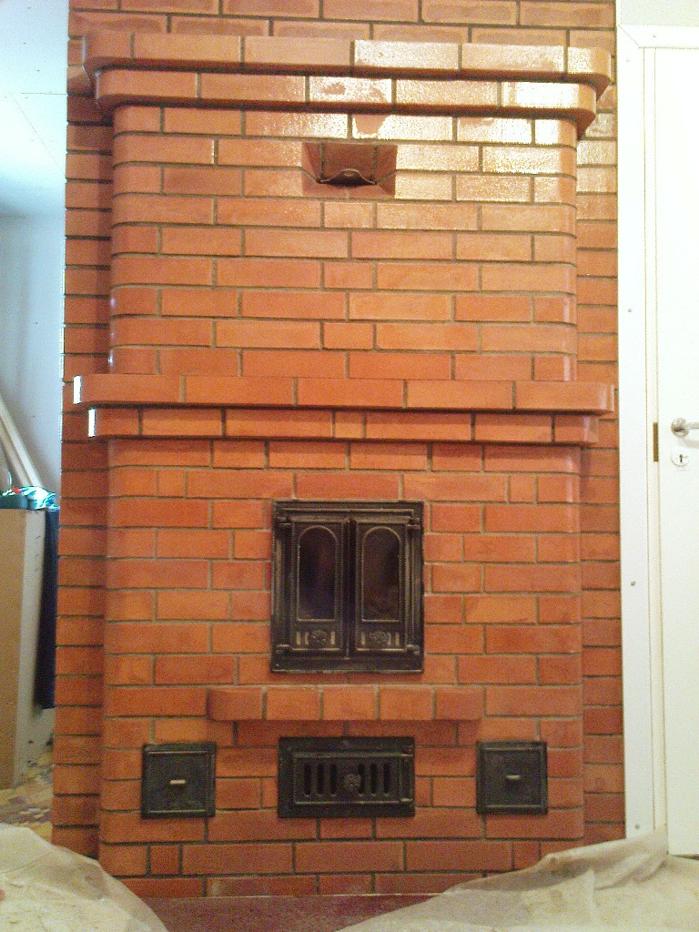

В качестве окончания данной темы, так сказать - долгожданный результат: плод моего поиска, дизайнерских фантазий и труда мастера.
 Размер файла:  151.31 КБ
