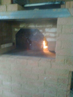

В принципе, именно так, как ты хочешь, устроен верхний топливник экономки. Тоже горнило РП, дымосборник, а уже потом заслонка на устье.
 Размер файла:  76.13 КБ
 Просмотров:  616 раз(а)

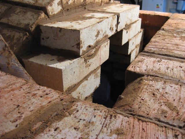

Где-то выкладывали по проекту Андрея_Алексеевича красивую, с герметичной дверкой. А эту я себе ваял, не обессудьте.
 Размер файла:  31.09 КБ
