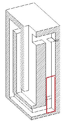

Сейчас по прошествии времени выявились такие проблемы:
1. Перегрев первого канала, напротив хайла и вверх по летнему ходу немного. Проявляется как растрескивание швов, лопнуло несколько кирпичей
2. При нагреве дверца печи поднимает кирпич со стороны плиты. Образуется щель, через которую шамот просматривается.
Deep
Зарегистрирован: Ср 22 Сентябрь 2010, 15:22
Сообщения: 52
СообщениеДобавлено: Чт 29 Март 2018, 16:10 Ответить с цитатойВернуться к началу
Поэтому у меня в общем-то вопрос:
Перекладывать ли или штукатурить? Практически наверняка если перекладывать - то все равно под штукатурку, хочется ровных поверхностей. А если ремонтировать, то:
1. Переустановить топочную дверцу
2. Добавить футеровку первого канала, хотя бы частично. Может просто приклеить изнутри базальтовый картон?
3. Штукатурить.
Всяко же ремонт должен дешевле выйти (при сопоставимом внешнем виде и безопасности)?
Здесь на форуме писали, что внутри может обрушиться. Но что может обрушиться? Там 3 канала, они с внешними стенами перевязаны. Если сами каналы внутри будут не совсем герметичны - ну не так страшно. Главное, чтобы она снаружи была герметична.

Если есть конечно средства,то это чудо лучше переложить, а так можно по сетке заштукатурить, спасёт на какое-то время, а вообще дикий ужас , кто делал эту печь не имеет ни малейшего представления о печном ремесле. Вы бы выложили фото печи в каком она состоянии.

Кладочный раствор - однозначно жирный. Но никаких проблем, кроме "косметики" я в этом не вижу. Термин "герметичность" для кирпичных печей такой-же условный как "капризность" у детей. Все дети капризничают, кто-то больше, кто-то меньше...
Назначение кладочного раствора (по большому счёту) - компенсация геометрии кирпича. Остальное - вторично. Монолитность кирпичной конструкции обеспечивается не крепостью шва а перевязкой рядов и силой тяжести. Сложите кирпичи на хорошем фундаменте в штабель вообще без раствора, отойдите лет на сто...Придите через сотню лет - также будут лежать (если не выветрятся).
То, что мастер откровенно "лоханулся" с кладочным раствором, не означает, что он лоханулся с конструкцией всей печи (такое, К СЧАСТЬЮ, бывает). Затопите. Если всё работает как надо - заставьте его устранить косметические дефекты и зафиксируйте это в акте приёмки. Мне кажется, что если просто расшить наружние швы и зачеканить их глинопесчаным раствором нормальной жирности да ещё с каким-то правильным модификатором, то всё будет нормально. А если в процессе жизни печи у Вас кирпич "побежит" в разные стороны, то поверьте, раствор тут совершенно ни при чём. Проблема в конструкции. Хоть на чём соберите, хоть как армируйте - ничто их не удержит. Не швы разорвёт, так кирпич поломает.

Сложенные в стопку кирпичи никогда не станут печью. И вопрос герметичности - это один из самых важных вопросов. И с точки зрения безопасности и с точки зрения работоспособности. Иначе никто не делал бы футеровки, дверцы сажали бы на глину, а печь клали бы на что найдется - лопнет и ладно, не страшно.
Дмитрий Галанин
Сообщения: 1381
СообщениеДобавлено: Сб 31 Март 2018, 20:48 Ответить с цитатойВернуться к началу
Кирпичная печь - ни что иное, как сложенные в стопку кирпичи. Футеровка к герметичности не имеет никакого отношения. Дверцы сажают на глину только в путь! Никто и не утверждает, что герметичность швов не важна. Но в Вашем случае всё, видимо, излечимо.

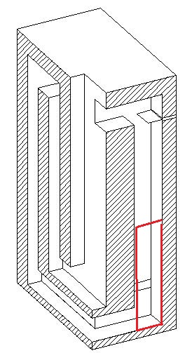

Интересно, реально ли футеровать первый канал, хотя бы напротив хайла шамотной или вермикулитовой плитой?
Deep
Сообщения: 52
СообщениеДобавлено: Вт 10 Апрель 2018, 12:45 Ответить с цитатойВернуться к началу
Есть еще одна идея.
Беру гнутый швеллер 250х100х6 мм, обклеиваю его внешнюю часть базальтовым картоном, разбираю у печи верхний угол над задвижкой летнего хода и опускаю конструкцию вниз.
Получается футеровка стальным листом. В некоторых темах пишут, что металл работает лучше шамота, потому что он не просто ограждает от факела, но и равномерно распределяет тепло по первому каналу.

И сколько часов он там проживет?
Дмитрий Галанин
Redston. Brand new stoves.
www.Redston.ru
Deep
Сообщения: 52
СообщениеДобавлено: Вт 10 Апрель 2018, 19:24 Ответить с цитатойВернуться к началу
По моим прикидкам 2-4 тысячи часов топки должен прожить.
