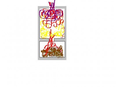

Кирилка
Сообщения: 384
СообщениеДобавлено: Пн 15 Ноябрь 2010, 16:39 Ответить с цитатойВернуться к началу
Процесс выглядит приблизительно вот так.

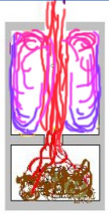

СообщениеДобавлено: Пн 15 Ноябрь 2010, 19:50 Ответить с цитатойВернуться к началу
По моему, процесс в такой печи скорее может выглядеть так СМ. рис.
По моим наблюдениям, процесс в бытовой отопительной печи, при установившемся режиме, идёт достаточно ламинарно. А в прямоточной, как на рис. тем более: струя горячего и лёгкого газа в окружении холодного и более тяжёлого, стремится вверх по кратчайшему пути, в хайло.
Не понятно, как применение легковесного материала может сделать ещё эффективней такую схему?

Кирилка
Сообщения: 384
СообщениеДобавлено: Пн 15 Ноябрь 2010, 20:45 Ответить с цитатойВернуться к началу
Такой путь будет у газов вытягиваемых тягой. Если свободное движение газов, то так как выше. Тяга минимальная, лишь для того, чтобы "снять" выхлоп.
Для того чтобы газам устремиться на выход, придётся им вначале покрутиться.
Всё как в старом, добром прямоточном горне, неизвестно с каких времён используемом человеком.
Даже при такой компоновке будет хороший эффект, хотя я привёл в пример печь "древних ариев", просто в другой проекции.
Понять можно так:
а) поверить исходя из вышесказанного;
б) осознать исходя из вышесказанного;
в) попробовать самому поработать с такими материалами;
г) Ничего понимать не нужно, Таити, Таити, нас и так неплохо кормят.

Исходя из представленного рисунка и Вашего изречения :
Ортодоксы, зрите в корень. И бросьте вы свои графики и замеры.
а также беззаветной уверенностью в своей правоте
позволю себе, с Вашего (надеюсь) разрешения, дать Вам совет объединиться с таким "знаменитым" печником, в честь которого уже называют печи и ведут их изучение, сравнительный анализ и серьёзные обсуждения, как Жирнов Владимир. Его печь, которую я называю не иначе, как "мусоросжигательная" практически такой же конструкции как на Вашем рисунке. И если объединить его печь и Ваше предложение по применению легковеса, то можно получить ещё более мощный и более экологичный ( в связи с полным сгоранием летучих) мусоросжигатель.
Не подумайте, что я прикалываюсь, это на полном серьёзе. Проблема сжигания мусора, с точки зрения загрязнения окружающей среды, очень актуальна и максимальное уничтожение, как Вы выражаетесь "Выхлопа" за счёт само разогрева системы до полного выгорания летучих, есть стремление всех мусоросжигающих заводов. На мой взгляд, для отопительных печей эта схема не подходит, а если, Вам, не понятно почему, то понять можно так :
