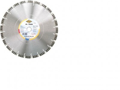

А имеет смысл заменить родной диск, который идёт с Лебедянем, на вот этот? У нас в магазине продаётся за 5 тыр. Будет лучше или нет? Кто-нибудь знает?

Сообщения: 6020
СообщениеДобавлено: Вс 24 Апрель 2011, 19:03 Ответить с цитатойВернуться к началу

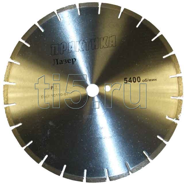

Я заменил на вот этот... режет всё!!! После раскроя ступеней клинкерных подтачивал кромку режущую. Пашет уже более года.
обошёлся с дорогою в престольную в 10 тыр.

Андрей Алексеевич, простите вопрос дилетанта, обясните, пожалуйста, что значит:
... После раскроя ступеней клинкерных подтачивал кромку режущую.
Что это, как и чем?
Спасибо
Сообщения: 6020
СообщениеДобавлено: Пт 29 Апрель 2011, 18:15 Ответить с цитатойВернуться к началу
Кто может - продублируйте в теме про "Инструменты"...
(думал - оставить себе на колым, когда ручки-ножки-спинка "дойдут"...)
КОРОЧЕ: Диск алмазный точится просто - в УШМ ставится чашка обдирочная (Луга) по камню.
На диске маркером делается заметина. Диск медленно вращается по ходу рукой. К нему подводится УШМка с вращающейся чашкой поперёк диска. ПРИЖИМАЕТСЯ не сильно!!!
Достаточно 2-3-х проворотов диска. Создаётся (восстанавливается) прямой угол на торце диска...
Всем - УСПЕХОВ!!!
