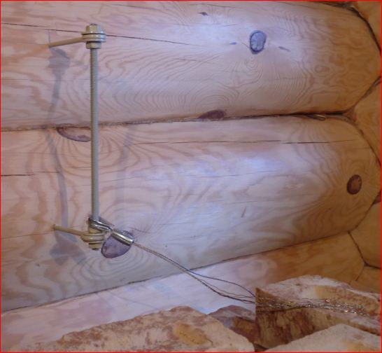

кладку привязали к стене...при усадке дома ничего не случится?
СообщениеДобавлено: Сб 29 Октябрь 2011, 20:07 Ответить с цитатойВернуться к началу
По расчетам, 25 см. длинны штыря должно хватить на усадку.

а как часто расположены такие крепления?
