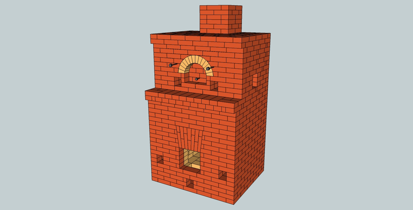

Вадим Борисыч
Сообщения: 340
Регион: Камчатка
СообщениеДобавлено: Вс 5 Февраль 2012, 08:31 Ответить с цитатойВернуться к началу
Павел, спасибо. Какая толщина металла задвижек?
С уважением, В.Б.
Павел Круглов
Сообщения: 1067
Регион: Саратов
СообщениеДобавлено: Вс 5 Февраль 2012, 10:14 Ответить с цитатойВернуться к началу
Вадим Борисыч,металл 12мм.
Вадим Борисыч
Сообщения: 340
Регион: Камчатка
СообщениеДобавлено: Пн 6 Февраль 2012, 08:19 Ответить с цитатойВернуться к началу
Попытался разобраться с колпаком. Будьте-нате печище, полторы тыщи штук кирпича без трубы Twisted Evil
С уважением, В.Б.
