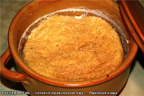

Андрей, по трубе из шамотной плитки с изоляцией асбестом свое предположение высказал здесь, думаю, что это оправдано в данной конструкции подовой печи.
Но вот пропорции печи больше подходят под определение открытого камина/мангала, чем русской печи. Нарушены все соотношения свод-устье-горнило, в чем хозяин полностью согласен.
Витебский на открытый огонь может и выдержит (есть РП со сводом из витебского, 6 лет дом греет зимой ), а вот подовый скорее трескаться начнет.
Про засаженность печи, каналов и лежанки мнение высказал и ранее. Тем более заказчик стал топить печь не так, как на фото топил печник. Поэтому и подпахивает в доме продуктами сгорания (со слов хозяина).
Ну и готовится еда в мангале не как в печи, тем более русской, с излучением от свода и теплом от пода, а только с подового тепла и обложенного горшка углями.
Сдается мне, что так же как и с печью, готовит в ней не сам Иваныч, а кто то из женского пола и приглашенных гостей, судя по обилию фотографий на кулинарных форумах. Поэтому, с его же и слов, мол печь со своими обязанностями справляется, вопрос: откуда ему знать? Еда готова, репортаж сделан. Копирайт поставлен. Кушать подано.

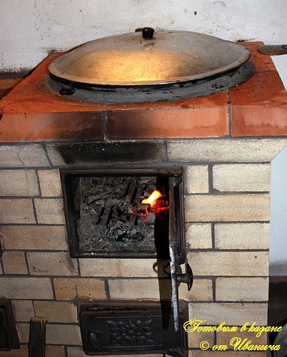

Вот второй "шедевр" того же мастера с высшим печным образованием. Ведь делал для квалифицированного повара и последний не подсказал ему, как вставлять казан в печь. Позже произошла модернизация установки казана.
Работа этой печи так же вызывает сомнения, судя по закопченности над дверцей и обилию несгоревшего и недогорающего угля в топке.
впрочем и не все сгорает на поду в мангале, судя по фото не убранного пода
приготовление пищи идет однобоко с пода и от углей, это видно по пригоревшей каше и карасям в сковороде, хотя хозяин ссылается на неправильную посуду Very Happy
супы, борши и щи кипят однобоко, но главное чтоб не выкипали
Все мои замечания не ради того, о чем говорит Иваныч. Я высказал свое мнение по конструкции печи и готовки в ней на основе своего опыта приготовления пищи на углях, открытом мангале и в хлебной камере печи, наиболее приближенной горнилу РП. Поэтому и пирожки и хлеба я выпекаю, а супы, щи и каши томлю, мясо же тушу Smile

"...Вот второй "шедевр" того же мастера с высшим печным образованием. Ведь делал для квалифицированного повара и последний не подсказал ему, как вставлять казан в печь. Позже произошла модернизация установки казана. ..."
Продолжаем нервничать? Съешьте уже таблетку и успокойтесь.
Столь велеречиво обкаканую вами уличную печь клал именно вот такой, как и вы акадЭмЫк...

Евгений, но шамот на крыше не очень хорошо - намокнет, замерзнет и так пока не разорвет или я не прав?
Андрюха.
СообщениеДобавлено: Сб 26 Февраль 2011, 20:29 Ответить с цитатойВернуться к началу
Андрей, и это так же. Шамот имеет пористость до 25% против 8% керамического. Но труба дело поправимое и делалась она по всему видно из "неоприходованного" кирпича, поскольку даже свою угловую печь под казаны хозяин назвал "побочным продуктом". Ну чтоб не пропадало.
