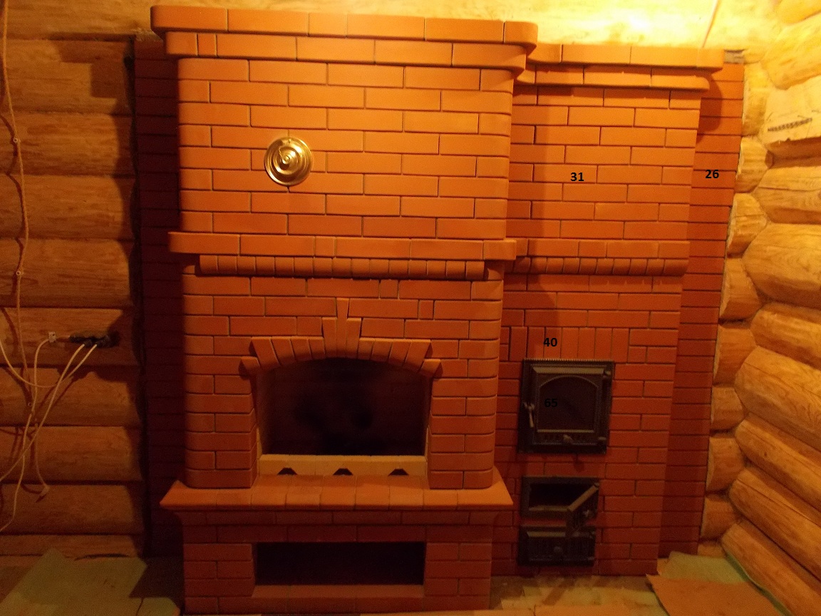

Слушайте, ну, демагогия совершенная! Какая разница, как вы нагреете доску, дымовыми газами или горячим воздухом? А как же по вашему гипокауст работает? По вашей логике в нём теплоотдающие поверхности ничего не отдают. В белой бане точно так же греются стены и полки, и, раз они остывают, то значит отдают температуру в помещение.
Почему вы решили, что по белому не натопить до 120 град.? Почему вы так уверенно и безапеляционно заявляете заведомую неправду. Если будете в Москве, найдите время, позвоните (номер внизу) - я вас свожу в баню (за мой счёт!) и развею вашу уверенность. Специально для вас сделаю 120, хотя это практически никому не нравится.

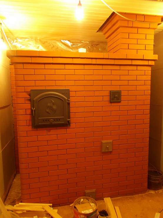

Насчёт следующего дня - на фото печь, сданная мною заказчику 25 января. Он её топит в субботу, с 15 до вечера парятся ~ 5-6 человек. В воскресенье парится ещё пол-дня 3-4 человека. И в понедельник утром, со слов заказчика, ещё можно получить приличный пар.
Речь шла о вкусах - вам нравится, мне нет, может, я был в плохой ЧБ, а ваша мне понравилась бы. Но вы доказываете технические преимущества ЧБ перед ББ, а это не состоятельно.

Михаил, а зачем два поддувала?
Раздельная подача первичного и вторичного воздуха.

Ну да. Больше места не было, только в парной. Помещение большое, и ходить через моечную в парилку, чтобы регулировать ВВ мягко говоря неудобно.
