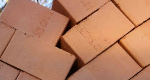

Будьте добры, выложите фото маркировки витебского кирпича 1 цеха, на которую можно ориентироваться при покупке. Спасибо!

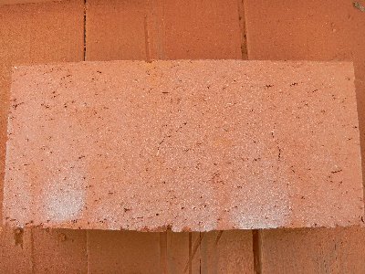

на тычковой стороне кирпича выбито точками надпись
ЦЕХ 1

а луковичка?
Игорь 2
Сообщения: 1006
СообщениеДобавлено: Пн 11 Апрель 2016, 12:01 Ответить с цитатойВернуться к началу
Луковичка тоже есть. Буквы и цифры чёткие, одинаковые по высоте и ширине.

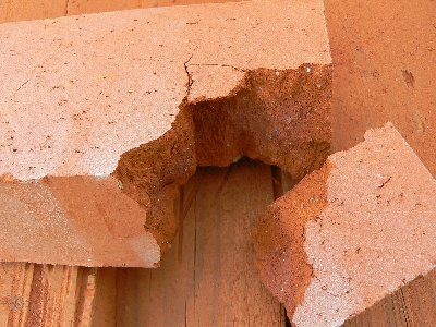

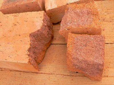

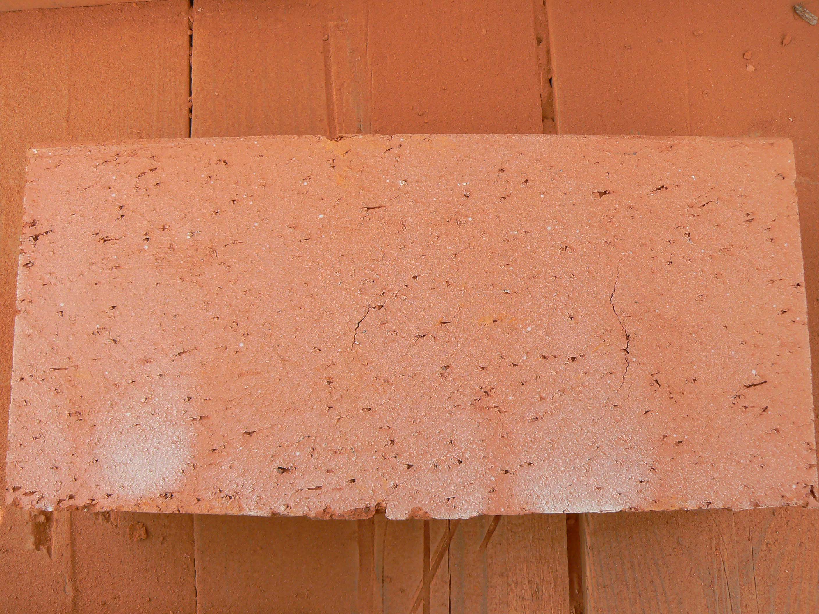

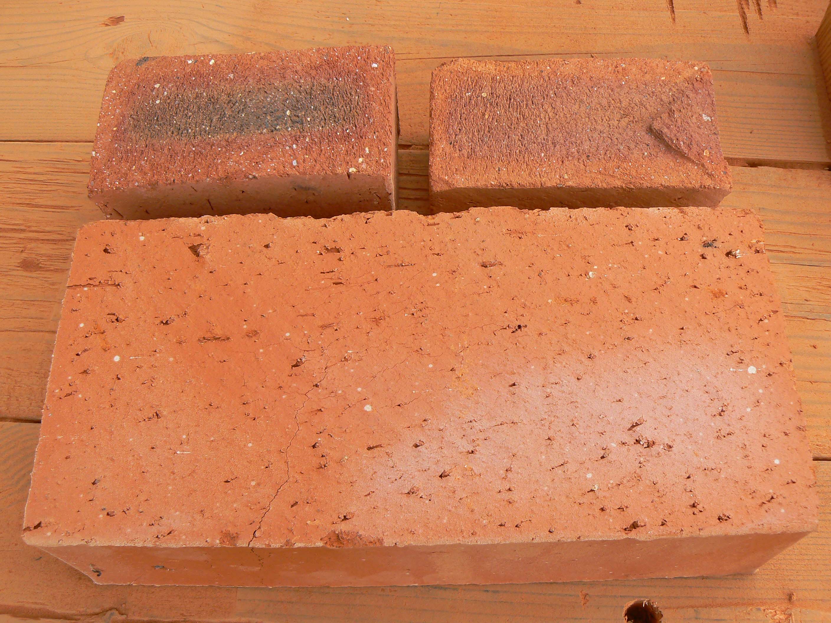

Витя цеха №1 совсем испортился. Почти весь кирпич недожженный. Только каждый десятый, в лучшем случае, издает так называемый чистый звонкий звук. Есть пережог, но их мало. Часто попадаются кирпичи с известковыми включениями, особенно на лицевых поверхностях. Брал поддон закругленного кирпича, качество у него намного выше (скорее был экспортный Smile )

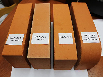

Сергей Рыбак писал(а):
отличить оригинал от подделки
Сергей, а почему вы решили, что всё это подделка? Если кто-то имеет кирпичное производство, зачем ему косить под Витебск? Разве не может быть в самом Витебске разного качества в разных партиях? Или даже просто разных цехов и линий?

Нет, я думаю по другому. Думаю, что не какой то производитель косит под Витебск, ему это не надо. А вот продавец...
Заказчик поехал к продавцу за Витебским кирпичом. Продавец, понимая что покупатель не разбирается, втюхивает ему четыре полета кирпича. Приехав строить печь, я обнаруживаю что во всех полетах присутствуют три разных производителя. Витебского не одного. Причем в каждом полете все три присутствуют.
Да, и Витебский разный бывает и завод говорит об этом честно. Нечестен продавец, выдавая за первый цех вторую линию, или другого производителя. Согласись, ведь выгоднее продать 7-10 рублёвый кирпич за цену витебского 27-30 р. Не честно, но выгодно. А зачем быть честным? Так думают многие продавцы.
