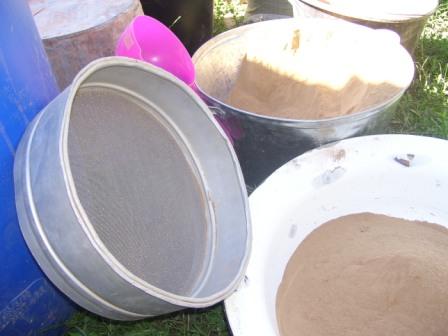

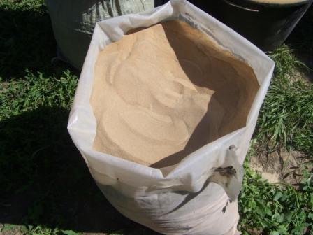

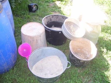

СообщениеДобавлено: Пт 9 Декабрь 2011, 21:58 Ответить с цитатойВернуться к началу
На 1000 штук кирпича уходит:
- глина красная (порошок-мучка) с завода, где из него прессуют ПСП "для перегородок" - 200 кг.=400 руб.;
- песок 300 кг = 300 руб.(такси)
+ 1-дин день работы (привезти, просеять песок-глину, нагреть воды, затворить раствор) - стоимость включена в работу по кладке. Smile
Экономию подсчитайте самостоятельно Sad
порошок глины красножёгной - т.н. "мучка" - жирность ок. 95 %
 Размер файла:  28.73 КБ
 Просмотров:  602 раз(а)
отделяем "гранку" от мучки
 Размер файла:  24.91 КБ
 Просмотров:  639 раз(а)
просеиваем песок сухой, сито 0,3
 Размер файла:  31.04 КБ
 Просмотров:  613 раз(а)
