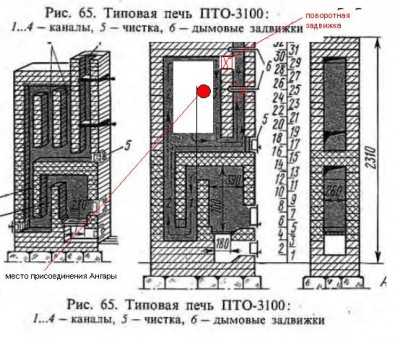

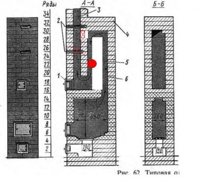

Валентин Стрибук писал(а):
Для ПМЖ надо однозначно делать печь полноценную, а Ангара как камин для удовольствия и для тепловой добавки в большие холода. Ибо железные печи вредны для мест с постоянным пребыванием людей. ПМЖ- это не строительная бытовка.

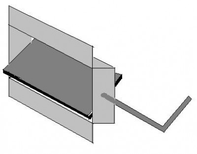

Уважаемый Валентин Валентинович.По вашему совету решили Ангару встраивать в отопительную печь.Летом попытаемся реализовать самостоятельно.Посмотрите пожалуйста можно это сделать таким образом как на рисунке.Будут ли обе печи работать одновременно.И какой из представленных вариантов предпочтительней.На третьем рисунке поворотная заслонка в верхний колпак.Можно ли использовать такую конструкцию.
