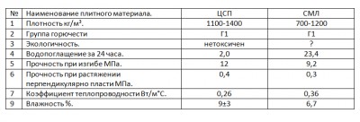

Дмитрий Смирнов писал(а):
Продавцы данного дымохода советуют-впаривают гипсокартон, использовать для общивки дымохода. Мы заменили на стекломагнезит. В парной и гипсокартон !?
Дмитрий, ну зачем же так плохо думать о людях, даже если это продавцы? Smile
Иногда случается, ошибаются люди, дают неверные рекомендации покупателю. Не редки ситуации, когда частные застройщики или строители, что-то недопоняв или поленившись разобраться в предоставленной продавцами информации, совершают ошибки.
Всё бывает.

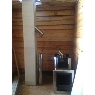

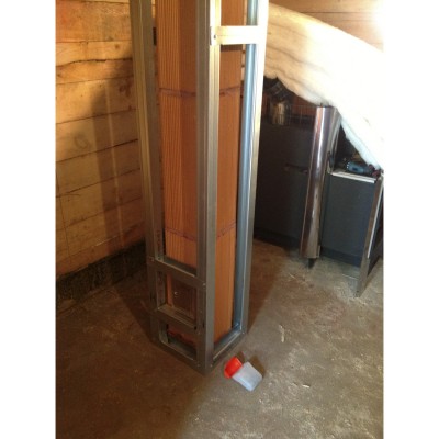

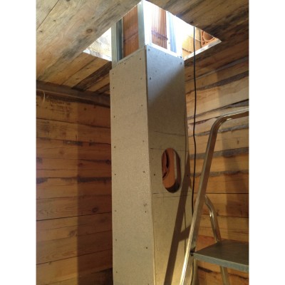

Например, мы для обшивки короба керамического дымохода Effe2 в парных, рекомендуем применять не ГВЛ или огнестойкий гипсокартон, а цементно-стружечные плиты (ЦСП), планируем разнообразить предложение блоками пеностекла.
Ну а что касается стекломагнезита (СМЛ), попробую поколебать Вашу уверенность в безупречности этого плитного материала, в особенной степени применения его в парных помещениях.
Готовые СМЛ содержат в своем составе значительную долю хлористого магния(MgClO2), который во влажной среде подвержен гидролизу с выделением хлористого водорода.
Хлористый водород оказывает сильное раздражающее действие на органы дыхания. Длительное воздействие малых концентраций вызывает катары верхних дыхательных путей, быстрое разрушение эмали зубов. Концентрации 50-75 мг/м3 переносятся с трудом, острое отравление сопровождается охриплостью голоса, удушьем, кашлем. Концентрации 75-150 мг/м3 непереносимы, вызывают раздражение слизистых, конъюнктивит, чувство удушья, потерю сознания.
Хлористый водород отнесён к 3 классу опасности.
Хлорид магния высоко гигроскопичен, поэтому изделия из каустического магнезита затворенные хлоридом магния, так же гигроскопичны. Что и подтверждается практикой.
Обращаю Ваше внимание на таблицу (см. вложение) со сравнительными характеристиками ЦСП и СМЛ, и в частности посмотрите на параметр водопоглащения СМЛ.
Как следствие, СМЛ не производят не в одной европейской стране, его не производят и в России, производитель СМЛ - Китай.
Не ищу лёгких путей.

Дымоход для бани Effe2 Domus экологически чистая негорючая теплоизоляция.jpg
Керамические дымоходы Effe2 в парной. Обшивка короба плитами ЦСП. Монтаж негорючей, экологически чистой теплоизоляции URSA PureOne.
Керамические дымоходы Effe2 в парной. Обшивка короба плитами ЦСП. Подготовка отверстия под установку фитинга.
Сравнительные характеристики ЦСП и СМЛ.
