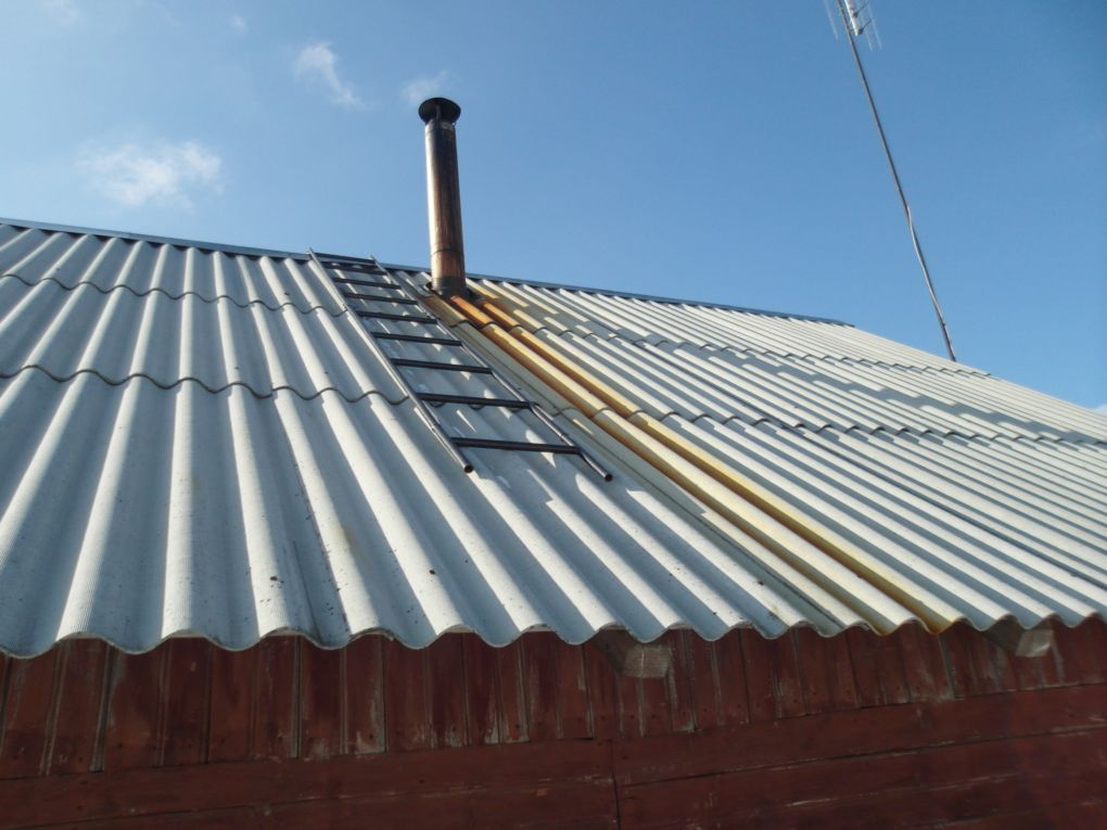

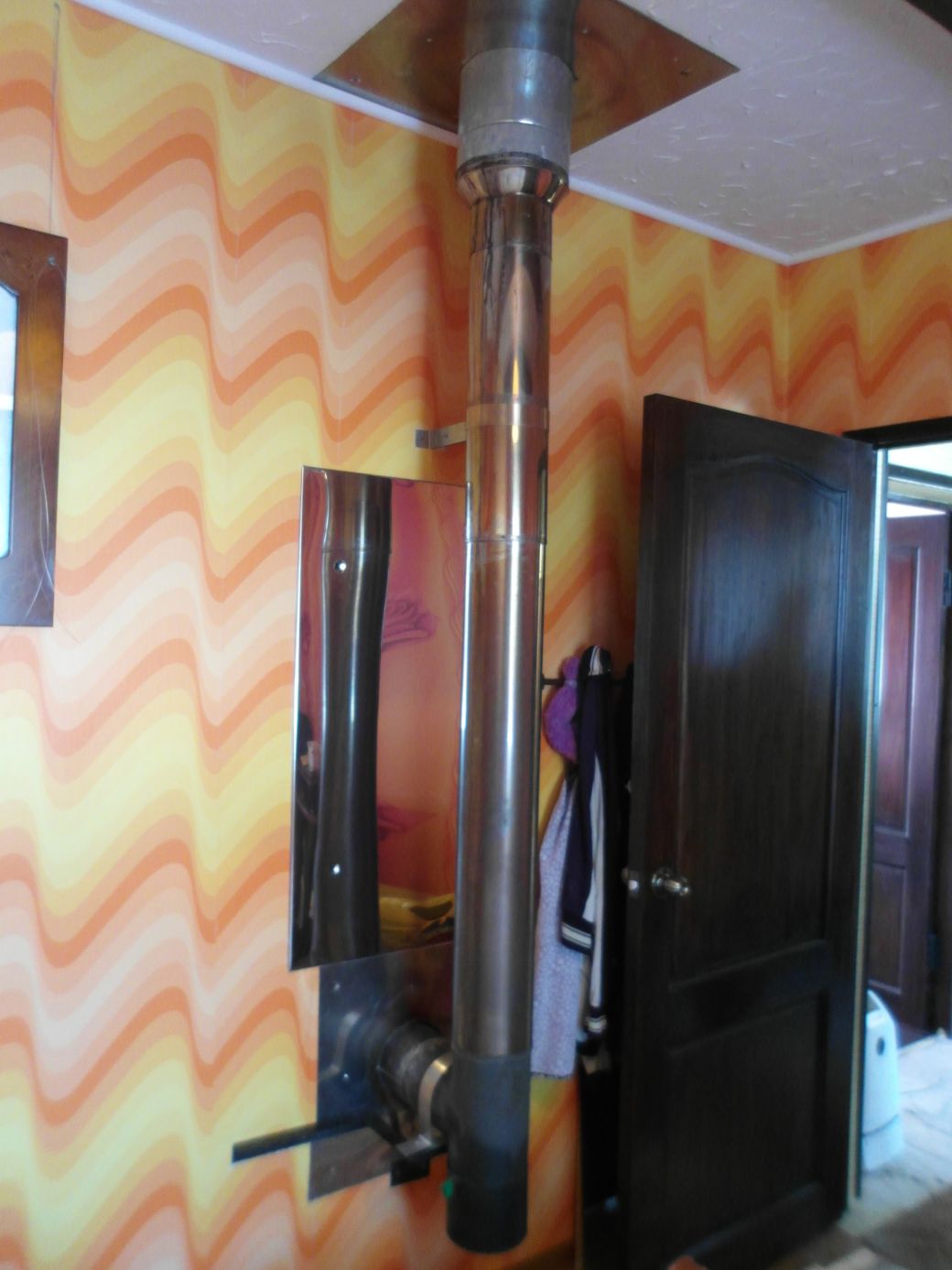

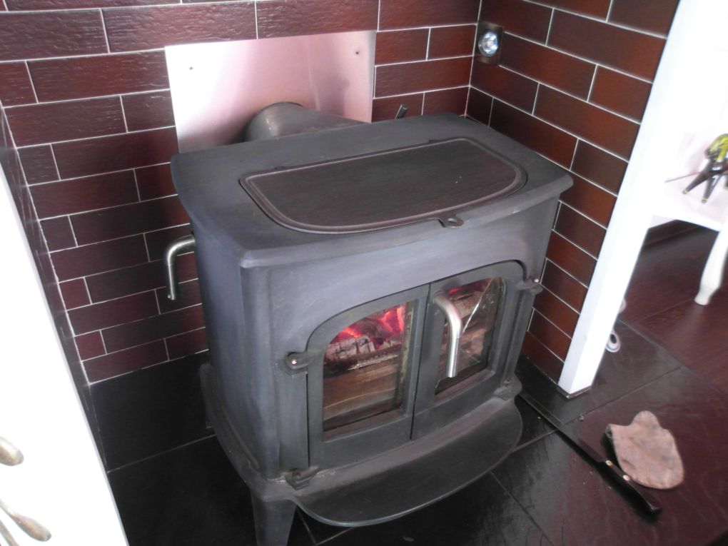

Уважаемый Elm! посоветуйте, что же делать, ЧТО именно не так, может по фото сможете понять больше...
Диаметр - 150 мм.
топим мы её берёзой, заготовленной с лета, дрова хранятся на улице под навесом.
Собрана то ли по конденсату, то ли по дыму, точно не помню, но внутри в трубе конденсат никогда не собирался...

СообщениеДобавлено: Пн 12 Март 2012, 16:03 Ответить с цитатойВернуться к началу
Утепли трубу на чердаке и устрани все подсосы холодного воздуха.ТОПКУ КАМИНА прикрывайте на50 проц. и сразу температура газов увеличится.Можете как у русской сделать заслонку с отверстиями.Избыток воздуха снижает температуру газов...
Elm
Сообщения: 1413
СообщениеДобавлено: Пн 12 Март 2012, 16:09 Ответить с цитатойВернуться к началу
Зонтик - убрать нафиг!!!!!
На правильное конусное окончание трубы зачем-то надели зонтик, что как раз и привело к тому, что конденсат вытекает на крышу.
По второй фотке - внизу трубы должен быт патрубок для слива конденсата - он там есть? - не перекрыт?

патрубок для слива конденсата внизу трубы есть.

Стандартный оголовок - это конус, что видно под ним на фотке.
Со временем на него стали лепить зонтик, причем вообще без какого-либо расчета - тупо как дизайнер решил
Действительно этот элемент (оголовок) может быть простым коаксиалом - без утеплителя, что есть очень плохо.
А в целом имеем то, что описал в начале - ДГ, встречаясь с холодным зонтиком, выпадают конденсатом, который скатывается на край зонта и выпадает "дождиком" на шифер.
Если же мы рассмотрим дефлектор, что второй на рисунке то, нижний обратный конус соберет конденсат внутрь трубы, где он уйдет через конденсатоотвод.
Есть две противоречивые инструкции, что Вы назвали "по дыму" и "по конденсату", что влияет как внутренняя труба заходит на последующую (для внешней всегда сверху та, что выше). Однако, конденсат в утеплителе куда хуже, чем дым... причем дым "пломбирует" место где останавливается сажей, а конденсат, наоборот, разъедает.

и да, ещё один момент: заглянул в трубу и там тонкий слой сухой сажи по всей длине и в конденсатоприёмнике всегда СУХО. никакого конденсата именно внутри не видел!
Elm
Сообщения: 1413
СообщениеДобавлено: Пн 12 Март 2012, 22:26 Ответить с цитатойВернуться к началу
Есть большой шанс, что после того как уберете зонтик он пропадет и на крыше - вылетит вместе с дымом )
