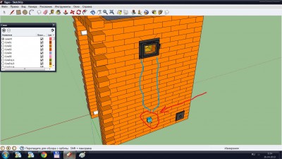

komissar писал(а):
Пока еще не надоело возиться со своим проектом )) ...
Осенило переделать котел... уменьшил... Плюс - отвод газов... Такая конструкция, наверное, на отопительный щиток больше похожа...
Вопрос только, захотят ли газы двигаться так, как я нарисовал? Красным - горячие газы после омывания котла... Синим - отработанный пар при проветривании парилки...
Здравствуй Владимир!
А зачем тебе ("Движение газов 2.jpg") холодный воздух с пола в трубу загонять - наверно вентиляцию хочешь? Зачем трубу охлаждать, она должна горячей быть.
Вентиляция в парилке на улицу делается.
Под вентиляцию может делаться параллельный с трубой канал. Это когда труба делается например с тремя каналами. Средний дымовой, по краям вентиляционные. Но это в больших домах. Чтобы вент-каналы были тёплыми для лучшей тяги.
Ещё раз говорю, не надо котёл в банную печь. Загемороит он тебя. А там как хочешь.

СообщениеДобавлено: Пн 15 Апрель 2013, 02:44 Ответить с цитатойВернуться к началу
Владимир UN писал(а):
Я вот в толк не возьму, зачем под баню с требованиями t 120-140 и влажность 10% нужна кирпичная печь, да еще с двумя каменками?
Любая железяка справится с поставленной задаче быстрее и обойдется гораздо дешевле.
Сами кондиции (полное говно) не обсуждаю.

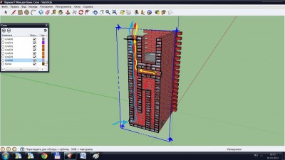

Пока вот такие мысли по летнему ходу. Желтым цветом...

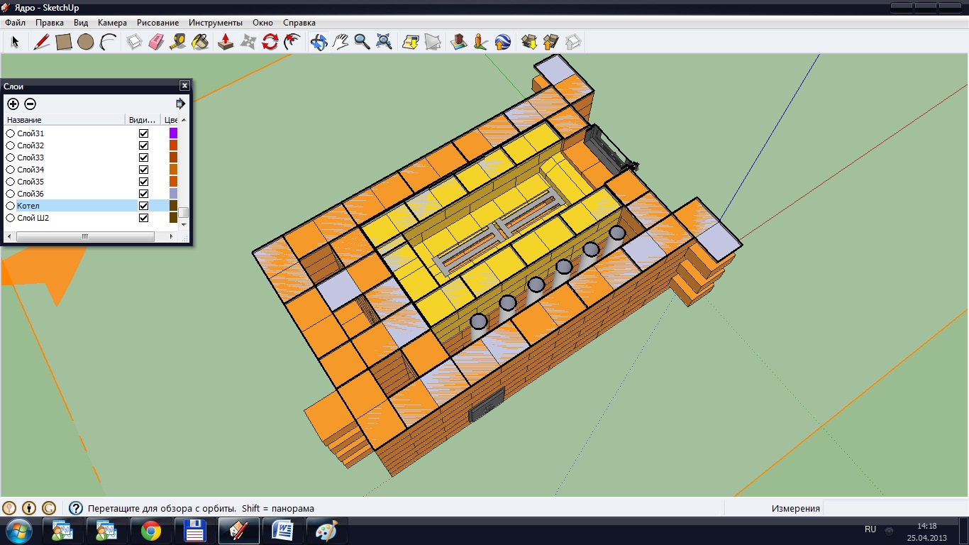

СообщениеДобавлено: Чт 25 Апрель 2013, 13:41 Ответить с цитатойВернуться к началу
Вадим Борисыч писал(а):
... Я бился с печкой удлиняя колосник в длину, а не в ширину, бо проблематично. А удлинивши и заузивши удовлетворился Smile ...
Вадим Борисович, (если заглянете в эту тему) так нормально? Два Литкома 10 на 30 подряд ... Тоже давно мысль была, что узкий и длинный колосник лучше ... Прочитал ваш коммент в соседней теме сомнения развеялись и я переделал в проекте ЭТОТ узел ... В остальном топка как у вас: кирпич на 2,5 Confused

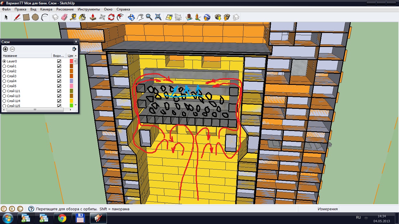

СообщениеДобавлено: Пт 26 Апрель 2013, 02:57 Ответить с цитатойВернуться к началу
... эти факелы, которые приводят в восторг клиентов, наверно, не есть показатель того, что в топке идет процесс дожига.
Почему мое мнение такое? Потому что дожиг выглядит гораздо активней. Во время дожига пламя явно шумит. По аналогии с пояльной лампой. Тоже самое происходит в разогретой каменке, если в нее подать ВВ над закладкой, ДГ вспыхивают с хлопком и горят с шумом и гудят еще при этом. В то же время подача ВВ в районе топки явно замедляет нагрев закладки, а эти факелы, мне кажется, являются следствием реакции пламени весьма локальным и не дают положительного эффекта, а ровно наоборот. То есть в бытовых печах не успевают возникнуть условия для работы ВВ, и если их подавать, то получается вредный атракцион Smile
Вадим Борисович, это я удачно )) зашел в ТУ тему и прочитал ваше мнение по поводу ВВ... Тоже много думал над этим и еще раньше, чем прочитал, ПОКА остановился на варианте, показанном ниже.

Сообщения: 10141
СообщениеДобавлено: Пт 26 Апрель 2013, 07:46 Ответить с цитатойВернуться к началу

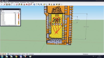

"игра" с подачей ВВ в колпак может плохо закончиться ...
если вы хотите прогреть закладку на полчаса быстрее, то вполне достаточно сделать топливник с избытком в 1.4, при этом % "греющего" СО2 у вас будет до 18%, что в 2 раза больше, чем при "нормальном" течение горения ...
подача воздуха в канал подготовки горючей смеси д.б дозирована, а не стихийно
и охлаждать газы в каменке уже не прибавляет радости
вывод, конструктивно в печи у Вадим Борисыча нет условий для дожига газов
вот он и изгаляется... имея опыт эксплуатации только одной печи и то неудачной конструкции

СообщениеДобавлено: Пт 26 Апрель 2013, 10:06 Ответить с цитатойВернуться к началу
Евгений Викторович, а конкретнее? Я считаю, что подаю ВВ в верхнюю часть топливника (( ...
... если вы хотите прогреть закладку на полчаса быстрее ...
Нет, хочу таким способом:
1. Нагреть "белую" каменку.
2. Сжечь сажу на камнях "черной" каменки.
... то вполне достаточно сделать топливник с избытком в 1.4, при этом % "греющего" СО2 у вас будет до 18%, что в 2 раза больше, чем при "нормальном" течение горения ...
Три раза прочитал - не понял ... Не обладаю еще такими знаниями чтобы понять ((
... подача воздуха в канал подготовки горючей смеси д.б дозирована, а не стихийно ...
Так и Не стихийно ... Там такая хреновинка стоит ... Не знаю как называется ... Я ее только в инете на картинках видел. Выдвигать-задвигать ВОТ и регулировка. Я планирую выдвигать эту хреновинку на заключительном этапе топки печи. Время определю экспериментальным способом ))
... и охлаждать газы в каменке уже не прибавляет радости ...
Разве охлаждать??? Вадим Борисович говорит, что появляется эффект пАяльной лампы. Я считаю, что наоборот... будет резкое поднятие температуры газов в каменке.

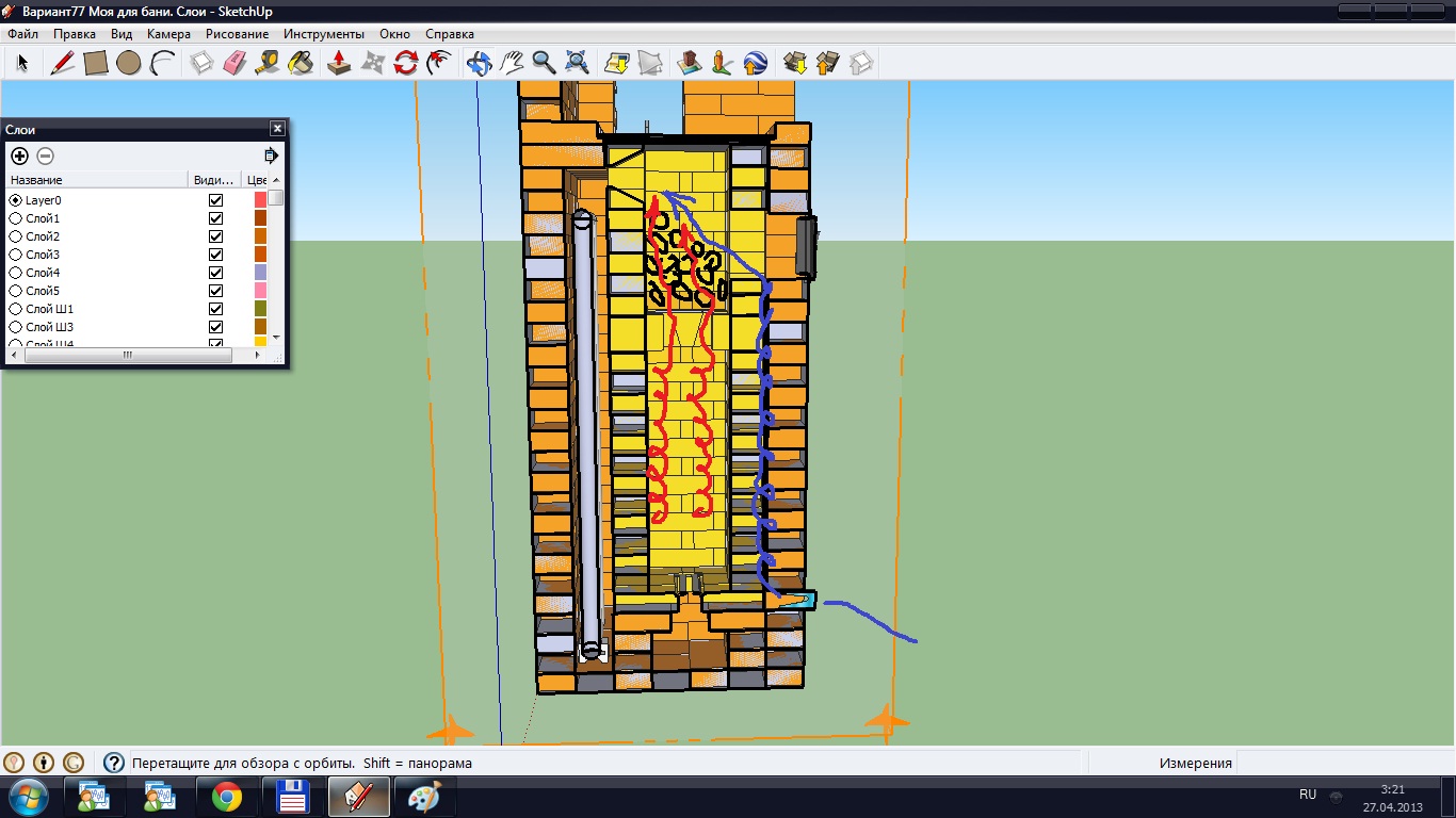

СообщениеДобавлено: Сб 27 Апрель 2013, 02:29 Ответить с цитатойВернуться к началу

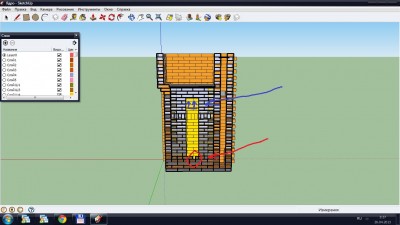

Продолжение... подача ВВ над каменкой Very Happy

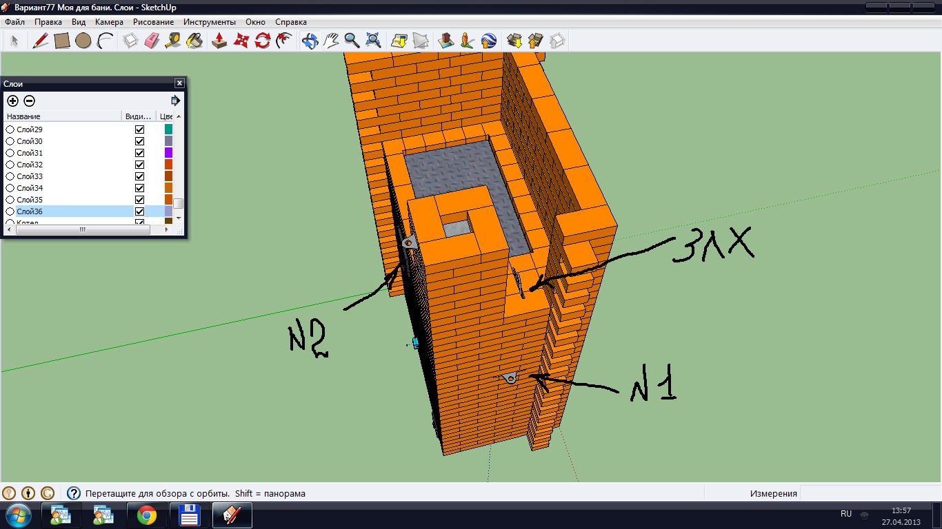

СообщениеДобавлено: Сб 27 Апрель 2013, 13:18 Ответить с цитатойВернуться к началу

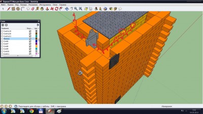

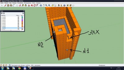

Сейчас думаю над каменкой. Есть мысль сделать в ней под сплошной ... из чугунных брусков. Пока вывешиваю задвижки.
Вопрос: вертикальная задвижка будет работать на ЛХ? Скрупулезно резал кирпичи в СкетчАпе ... Вертикальный вариант резать ... это что-то Very Happy
Упс-с-с... Хотел задвижки показать ... А у меня лимит закачек закончился Laughing Ну что ж, значит не судьба ...

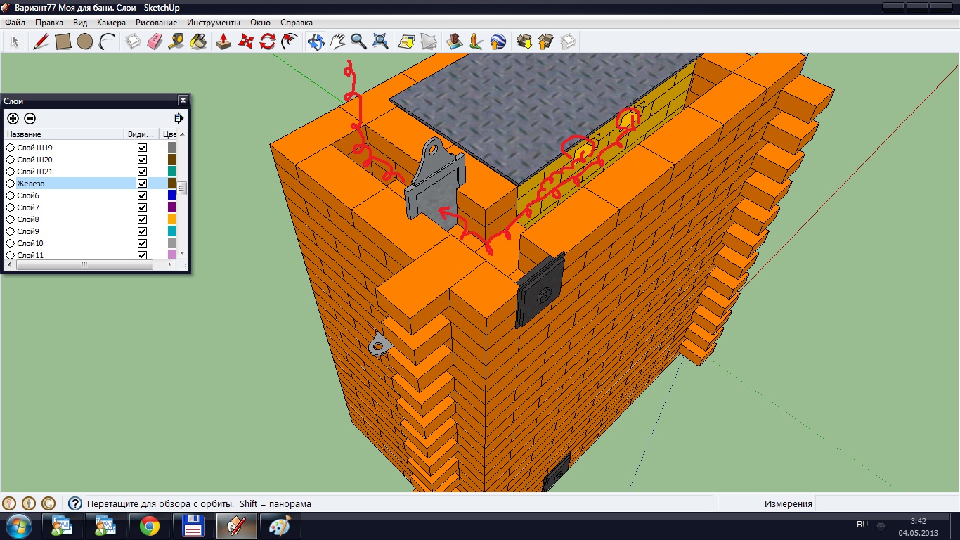

СообщениеДобавлено: Сб 4 Май 2013, 02:52 Ответить с цитатойВернуться к началу
komissar писал(а):
... Упс-с-с... Хотел задвижки показать ... А у меня лимит закачек закончился Laughing Ну что ж, значит не судьба ...
Евгений Викторович лимит мне увеличил. Спасибо )) ... Вывешиваю задвижки Laughing

Сообщения: 1334
Регион: Киров
СообщениеДобавлено: Сб 4 Май 2013, 06:51 Ответить с цитатойВернуться к началу

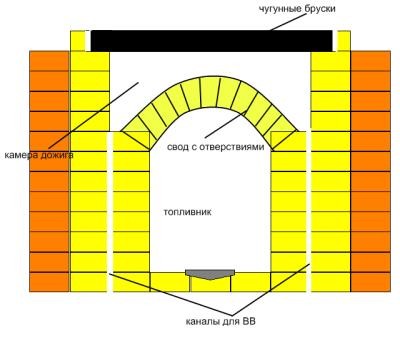

Необдуманное решение делать камеру дожига над каменкой.... нужно под каменкой.

... Необдуманное решение ...
Evil or Very Mad Обдуманное ... мною ... точно помню ... думал ... много думал yu
Согласен с определением; НЕ целесообразное решение ... бесполезное решение ... вредное решение ... Вам, Александр, как профи, вполне позволительно давать такие оценки потугам дилетантов.
Very Happy С другой стороны Вадим Борисыч оба варианта уже опробовал и подтверждает преимущество дожига над каменкой yu Может все дело в том, ГДЕ эпицентр четвертой зоны пламени? Если он под каменкой - то дожигать надо там ... а если он ВЫШЕ?

СообщениеДобавлено: Сб 4 Май 2013, 13:10 Ответить с цитатойВернуться к началу
Целеобразно ВВ подавать в самую горячую часть, где Т может быть выше 900гр.С., а не 700. Smile
Вредное решение разогревать камни "грязными" горячими газами...продувку каменки замучаетесь делать Surprised
Да, ещё полезно ВВ направлять навстречу пламени Радость

СообщениеДобавлено: Сб 4 Май 2013, 14:04 Ответить с цитатойВернуться к началу
В этом не сомневаюсь ))
Александр Шалагин писал(а):
... Целеобразно ВВ подавать в самую горячую часть, где Т может быть выше 900гр.С., а не 700 ...
... Вредное решение разогревать камни "грязными" горячими газами ...
... ещё полезно ВВ направлять навстречу пламени ...
Я вот так в последнем варианте фантазировал ... "Грязные" горячие газы проходят не через закладку, а огибают ее. И воздух дожига направлен навстречу. Да и температура, надеюсь, при таком способе именно над каменкой будет максимальной.
