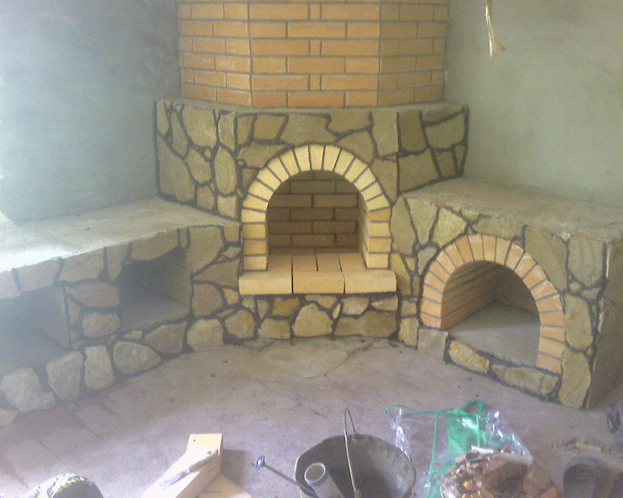

Вес пеноблока 600*250*100 мм 7,8 кг,т.е. нмногим больше веса двух кирпичей.Вот и посчитайте на сколько,если привашем эскизе потребуется около 10(десяти) блоков.При облицовке плиткой под кирпич или лещадкой получаем размер кирпича.Камин на фото был сделан больше года назад на деревянном полу по армированной 5см стяжке.Ушло 11 пеноблоков 600*300*200.Короб из кирпича.С хозяином постоянно встречаемся,живём в одном городе,притензий нет.
