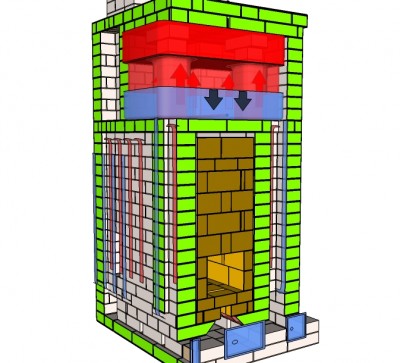

tuomob писал(а):
Может поднять эти отверстия на 1 ряд выше уровня пода. Такое у Подгородникова видел. Утверждает, что это должно работать. У него именно в топке по бокам отверстия. Но там построение печи с одним колпаком и данное движение воздуха очевидно.
Такую функциональность с колпаками хотелось бы иметь.
Подумаю об изменении дымооборотов, может сделать в колпаке 1 подъемный и 2 опускных, либо подъемный-опускной-подъемный -в верхний колпак, чтобы максимально снять тепло. Конечно получается канальная печь. Если можно комментарий на это.
По идее, то, что стрелочками, оно и работает. Только растянуто по времени на период остывания печи. Холод меедленно сползаает внутри полостей вдоль отдавших тепло первыми наружных стенок. В каждой отдельной колпачной полости свой более-менее отдельный процесс.. Кстати, вот кирпичную задвижку, мне кажется, как раз надо держать закрытой, чтобы тепло подольше раздавалось вбок через кирпичи. Для этого же, сохранения тепла в ядре подольше, вероятно, имеет смысл добавить рядок кладки, чтобы образовавшийся зазор между ядром и первой перекрышей хорошенько термоизолировать. Ну, это, вы сами знаете..
Идея насчет изменения дымооборотов мне тоже импонирует, только без фанатизма..) Мне кажется, уместно внутри боковых колпаков сделать ряд или два вертикальных рассечек (несильно выпирающих.. возможно, выступающих внутрь полости скругленными тычками - для более гладкого прохождения дыма).
..Тут еще от задач, поставленных перед печью, кое-что зависит. В том плане,что если например надо , чтобы отдавала тепло долго и умеренно, то выход из топки в виде двух прогаров так и оставить. А если, например, стоит задача поскорее отдать тепло в бока, то прогары имеет смысл дополнить сухими швами во всю длину боковых колпаков.. В общем, это, конечно, все уже писано-переписано.. Идея сообщающихся сосудов на период остывания присутствует и в печах Лаппа-Старженецкого, и Подгородникова (как вы привели рисунки), и, конечно, давшего ей широкую дорогу И.В.Кузнецова.
При изготовлении, ну это тоже известно, некоторые углы (в столбиках верхнего колпака, перевале топки, в подвертках), конечно, имеет смысл несколько скруглить.

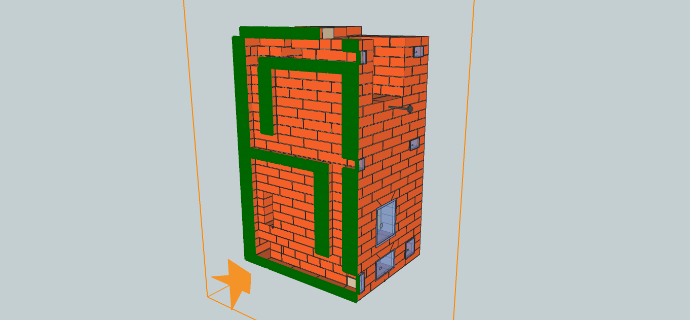

Большое Спасибо за комментарии, обязательно буду применять рекомендации.

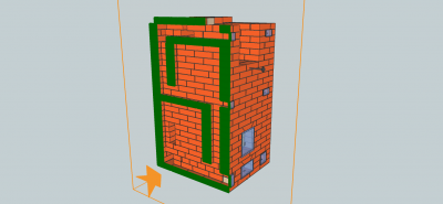

Сейчас рисую, то что сказал "Просто по 2 колпака с боков до верха, в 5-м верхнем колпаке собрали и в трубу. А об отверстиях забыть. Цель - ограничить высоту боковых колпаков для улучшения нижнего прогрева."
Проект не доделан, но основное уже прорисовано.
Немного коряво в верхнем колпаке, буду думать.
Скругления нигде не показывал, но обязательно надо делать.
Когда проект обсудится "утвердится Smile ", прорисую досконально.
на разрезе 2 колпака.
 Размер файла:  62.78 КБ
 Просмотров:  820 раз(а)

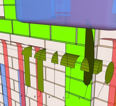

Извините, что совсем не по теме, но не подскажите как рисовать эти самые стрелочки?
Подскажу. Пользуемся стандартными инструменами.. Может быть немножко фантазии и терпения в первые разы, а потом будет так же легко, как .. не знаю что .) Если конкретно эти длинные стрелочки, то они состоят из плоской вертикальной части и цилиндрической собствнно стрелочки..
1 Нарисовали круг
2 Взяли из него четверть и выдавили тяни-толкаем
3 Оставили цилиндрическую поверхность и персекли ее плоскостью (опция "перекрыть с контекстом" или "перекрыть с моделью",в зависимости от..)
4 Отделили "треугольный" кусок
5 Скопировали его, отразили,приставили, дорисовали прямоугольник, ножку стрелки
6 Какие-то отрезки удалили, какие-то сгладили, получился читаемый образ

Сообщения: 2372
СообщениеДобавлено: Вс 17 Март 2013, 18:43 Ответить с цитатойВернуться к началу
Привет Сергей 2

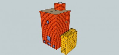

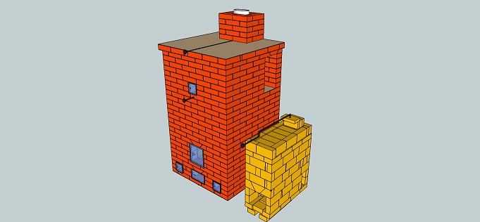

Переделал проект, доработал исходный.
Вынес из печки топку, чтобы удобнее считать.
Смотри, разбирай. Будут вопросы, задавай.
Большое Спасибо "Павлу Раст" за комментарии, замечания учтены.

СообщениеДобавлено: Пн 18 Март 2013, 05:32 Ответить с цитатойВернуться к началу
отлично!!!!!!!!! сейчас займусь разборкой ее на порядовки. сразу вопрос, на некоторых видео по сборке печи между шамотной топкой и обычными кирпичами кладет прокладку типа картона. здесь я так понимаю тоже надо?
Сообщения: 2372
СообщениеДобавлено: Пн 18 Март 2013, 19:00 Ответить с цитатойВернуться к началу
Картон - это зазор между шамотом и кирпичом.
Я заложил в проекте 10 мм. Соответственно надо 10 мм картона. Но это условность. При кладке картон нужной толщины присутствует и по мере кладки вытягивается из зазора. В итоге его там не оказывается, т.е. остается воздушный зазор. Думаю понятно.
Обусловлено тем, что шамот расширяется больше, чем кирпич, соответственно необходимо дать ему запас на расширение. Кто-то кладет базальтовый картон соответствующей толщины, который так называется условно - он мягкий и при нажатии не держит толщины, как картон. Поэтому заготавливают настоящий картон из коробок много и по мере промокания выбрасывают.
Некоторые оставляют картон на месте и он потом сгорает.

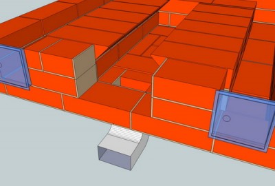

Почти как моя будущая баня. Вопрос, где будет печь. Лучше по центру, топка в кухню, труба в конек.
Нарисовал забор воздуха с подпола, наверно понятно.
предлагаю при заливке фундамента печи заложить такую трубу.
У меня лишние три ряда вниз на цементном растворе, поверх рубероид.

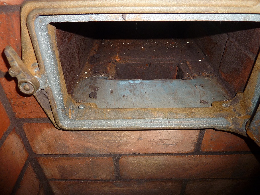

Сообщения: 2372
СообщениеДобавлено: Сб 23 Март 2013, 10:17 Ответить с цитатойВернуться к началу
сергей2 писал(а):
печь будет стоять посередине двух комнат. и еще хочу чтобы с одной стороны к ней примыкал туалет с душем. кстати такое расположение забора воздуха не будет опасно? там же будет собираться пепел и искры могут упасть вниз. может есть смысл попробовать сделать подвод сбоку.
Подразумевается регулятор на забор воздуха.
Думаю положить в нишу 3-5 мм кусок металла (см нишу на картинке), в канале поставить эксцентрик на ряд ниже дверцы, отверстие, ось, на ней ручка.
Повернул, передний край заслонки приподнялся. Отверстие надо ведь очень небольшое. Заложил 6 на 12 для удобства чистки, хотя что там чистить, золы не будет в нём.
А по плану - нарисуй хотябы примерно и фоткни лист телефоном, как думаешь.
 Размер файла:  308.87 КБ
 Просмотров:  773 раз(а)
