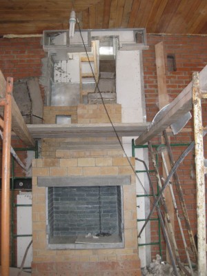

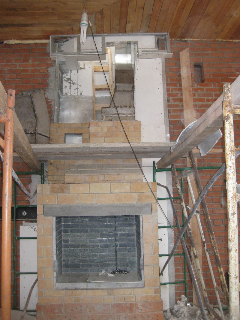

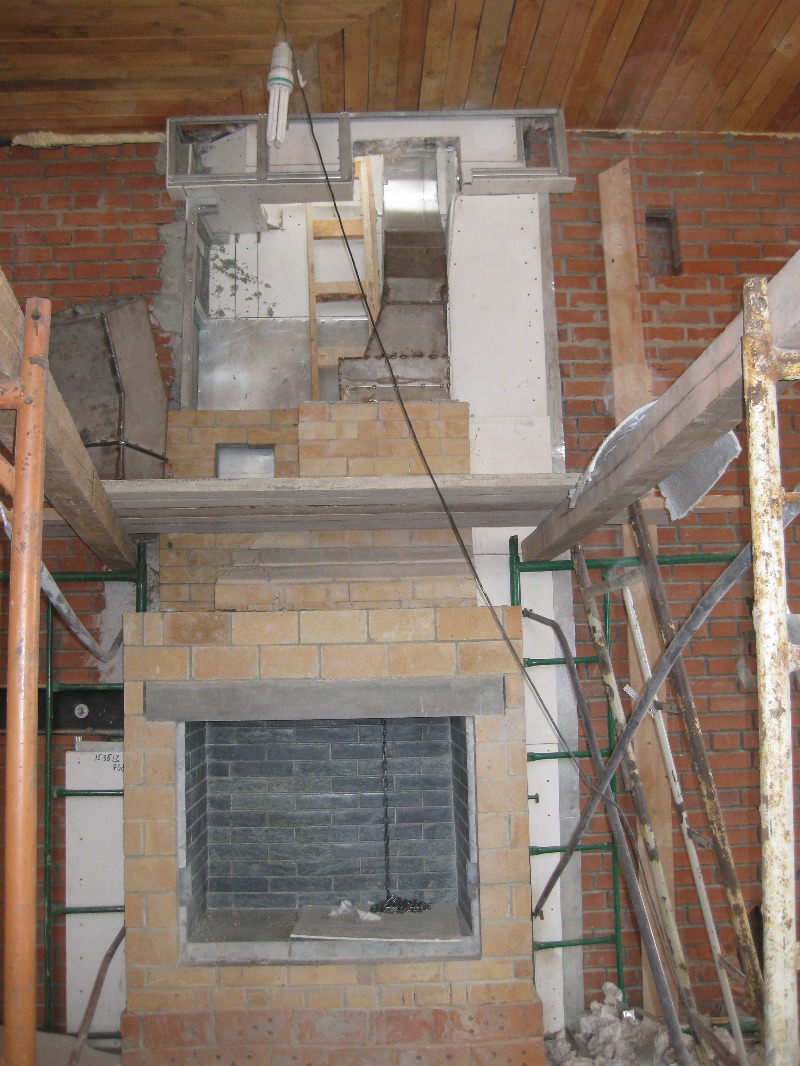

куликов андрей писал(а):
Я ,конечно,не имею такого большого опыта в сторительстве каминов.
Но ,надеюсь, книга Афанасьева Ш.К. "Камины современный взгляд" пользуется уважением у всех печников.Так вот там все порталы,кроме арочных, перекрыты металлом.
Да и у Вас в книге на стр.225,600,774 представлены камины с перекрытием по металлу и не такими большими порталами.
Любая информация со временем устаревает,в том числе и то о чём я написал более 15 лет. Притом в наше время. Можно сравнить с автомобилями-какие были 20 лет назад,а какие сейчас. При большом уважении к авторам книг по печному-но прогресс идёт и информацию нужно постоянно обновлять. Да и в интернете многие делятся новыми достижениями и технологиями в печестроении. Нужно своевременно лишь отслеживать новые технологии. Да и современные инструменты и оборудование позволяют сделать то,о чём лет 15-25 лишь мечтали печники.
На фото внизу камин под дальнейшую отделку с перемычкой собранной на шпильках . Диам. шпилек- 10мм. кол-во 2 шт.
 Размер файла:  182.51 КБ
 Просмотров:  1129 раз(а)
 Размер файла:  207.37 КБ
 Просмотров:  1381 раз(а)

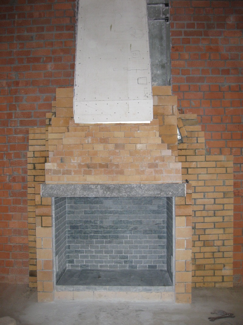

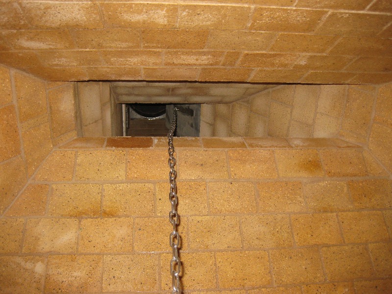

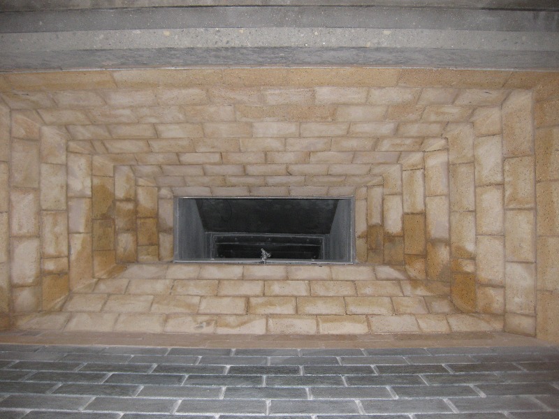

Сообщения: 6820
СообщениеДобавлено: Сб 7 Декабрь 2013, 15:01 Ответить с цитатойВернуться к началу
Камины с перемычкой из жаростойкого бетона
 Размер файла:  251.76 КБ
 Просмотров:  1234 раз(а)
 Размер файла:  223.25 КБ
 Просмотров:  971 раз(а)
 Размер файла:  134.67 КБ
 Просмотров:  1165 раз(а)

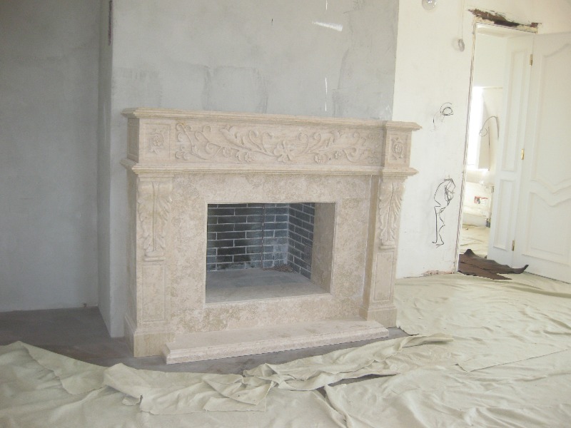

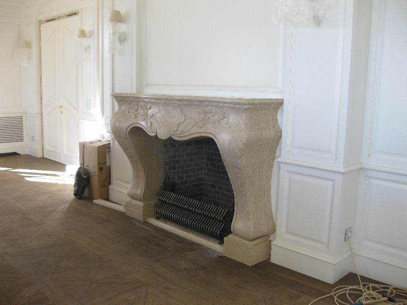

Сообщения: 6820
СообщениеДобавлено: Сб 7 Декабрь 2013, 15:03 Ответить с цитатойВернуться к началу
А здесь камины уже с отделкой.

Сообщения: 1059
СообщениеДобавлено: Сб 7 Декабрь 2013, 15:19 Ответить с цитатойВернуться к началу
Полностью согласен.
Только в моём камине,в отличии от Ваших труба кирпичная(категорическое требование заказчика) и портал пошире.Поэтому были сомнения,выдержит ли перемычка.
И если раньше уголок выдерживал температуру,то почему перестал её выдерживать теперь,когда начали применять сборные перемычки.
Хотя и шпильки и жаропрочный бетон были раньше,да и люди были не глупее.
Куликов Андрей

Сообщения: 1602
СообщениеДобавлено: Сб 7 Декабрь 2013, 15:45 Ответить с цитатойВернуться к началу
Виктор чем обклеена топка и на какой раствор?

Сообщения: 6820
СообщениеДобавлено: Сб 7 Декабрь 2013, 16:01 Ответить с цитатойВернуться к началу
Александр,топка не обклеена а выложена талькомагнезитовым кирпичём на мастике термостойкой. Толщина швов 0.5-1.0мм.

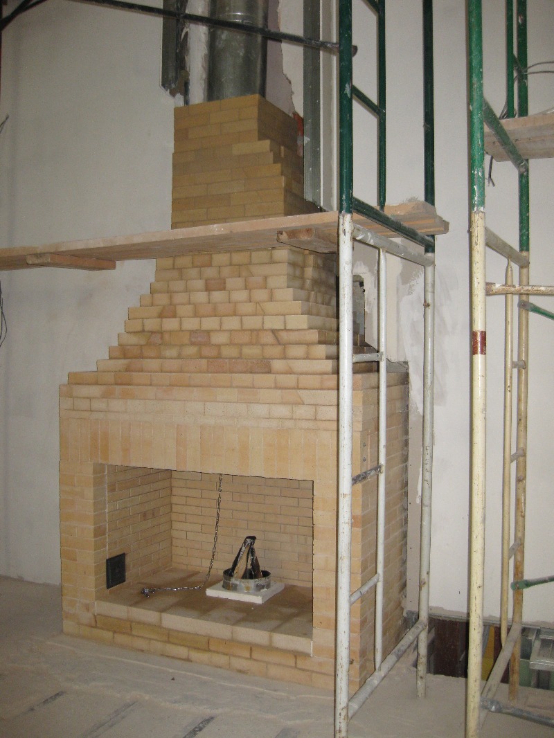

Сообщения: 6820
СообщениеДобавлено: Сб 7 Декабрь 2013, 16:10 Ответить с цитатойВернуться к началу
Полностью согласен.
А техзадание металлическую трубу поставить-для кирпичной нет там места ,да и ограничения по весовым нагрузкам на стены и фундамент. Да и смещений труб от оси достаточно много из-за других коммуникаций. Архитекторы не предусматривали кирпичные камины. Планировались евротопки с металлическими сэндвич трубами. А портал в одном из каминов не меньше вашего- 1.5мХ1.2м.
Сообщения: 1602
СообщениеДобавлено: Сб 7 Декабрь 2013, 16:14 Ответить с цитатойВернуться к началу
На фото смотрится тонкой плиткой. Из какого кирпича выполнена основа для обкладки?
Сообщения: 6820
СообщениеДобавлено: Сб 7 Декабрь 2013, 16:21 Ответить с цитатойВернуться к началу
Да никогда металл не желателен в очагах. Шпильки и жаростойкий бетон были раньше-но в быту это не применялось,потому что этого не было в свободной продаже. И всё что написано в книгах не есть хорошо-есть и проекты печей известных авторов и напичканы они металлом (и что будет если тупо построить по подобным проектам очаг). И что всему написанному(напечатанному) верить? Нужно иметь и свой аналитический ум для анализа и сравнения всевозможных технологий.
Сообщения: 6820
СообщениеДобавлено: Сб 7 Декабрь 2013, 16:22 Ответить с цитатойВернуться к началу
Всё остальное из шамота с компенсационными зазорами.
Куликов Андрей
Сообщения: 1059
СообщениеДобавлено: Сб 7 Декабрь 2013, 17:05 Ответить с цитатойВернуться к началу
[quote="Селиван Виктор"][quote="куликов андрей"]Полностью согласен.
Хотя и шпильки и жаропрочный бетон были раньше,да и люди были не глупее.[/quote] А техзадание металлическую трубу поставить-для кирпичной нет там места ,да и ограничения по весовым нагрузкам на стены и фундамент. Да и смещений труб от оси достаточно много из-за других коммуникаций. Архитекторы не предусматривали кирпичные камины. Планировались евротопки с металлическими сэндвич трубами. А портал в одном из каминов не меньше вашего- 1.5мХ1.2м.[/quote]
Ваши поменьше ,мой в чистоте 1,8м на1,3м,а соответственно большая масса кирпича в дымосборнике и 6м труба4,5 на 2,5 кирпича.

Куликов Андрей
Сообщения: 1059
СообщениеДобавлено: Сб 7 Декабрь 2013, 18:03 Ответить с цитатойВернуться к началу
Вначале темы естьфото без облицовки1,8м на 1,3м это размер портала.
Труба с запасом,в камине будут жарить баранов,целиком,Чтобы меньше запаха было в зале.
Приточка в боковых стенах камина.
В ресторане тёплый пол.А почему тепло из зала должно выходить в камин,если при работе камина жар ощущается на расстоянии 4метра от портала.
Или в Ваши камины выходит всё тепло из дома.
На момент сдачи камина рестора был готов к работе,наверно открыли.
