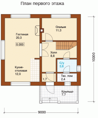

Пишу Вам из далекого Сорренто, куда заманила меня благоверная отдохнуть.
Что сказать, не зря здесь Ильич с Горьким (на Капри) деньги пролетариата пропивали. Не зря.... Ну да ладно.
Короче мы с супругой определились, под давлением общественности и скудости мошны, с проектом. Это будет последний - h-136-1p.
Дело за малым - ищу исполнителя печи. В личку ессно.
Фундамент начну лить (постараюсь успеть до морозов) в конце октября.
Предложение о размещении печи от Владимира Солина посреди гостиной наверное проигнорирую - буду ставить на месте камина. Подскажите какой фундамент заложить, чтоб на печь со щитком на два этажа хватило?

Периметр камино-печи (для 1-днократной топки в сутки при - 30 град.С) д.б. 8,8м - без учета перегородок! Razz
Это - если не будете отсекать мансарду - 2-рой этаж Very Happy
Если мансарда не отапливаемая, достаточно будет 7,7 м. Smile

Андрей Алексеевич! Правильно ли я Вас понял, что фундамент должен быть 2.2м*2.2м? А в глубину насколько? (Пока, по проекту, у дома будет ростверк с лентой 600мм в высоту и 400мм в ширину)

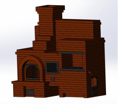

Денис, по практике- данная печь-камин-котёл легко прогревает дом 98 кв. метров во всех комнатах. в межсезонье- одной охапки дров хватает на 3 дня. + 20, и сушка яблок в камине и хлебной камере.Размер фундамента 155х155 см, печь 143х143 см. вот отзыв через 2 года использования печи "Пчелка" http://www.ekopech.ru/reviewed/194/
А вот прорезать перегородки межкомнатные на оба этажа для трубы или щитка-плотник ни один не станет. Трубу ставить лучше рядом со стеной, по Правилам-в 26 см. от неё

Про фундаменты сюда: http://forum.stovemaster.ru/viewforum.php?f=88 Very Happy , не перегружайте темы, п.л.ж. Smile
8,8м - ПЕРИМЕТР!!! , к тому же "чистый" - требуется приплюсовать простенки!
а может быть и вот такой...
