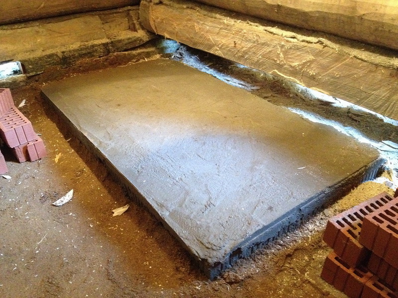

Свершилось.......я провел целый ряд работ, вот что получилось..
Лучшя печь - построенная своими руками..
Верх бетонного фундамента, глубина 70см, сверху 20см. итого 90см. Размер примерно 90см. на 160см.

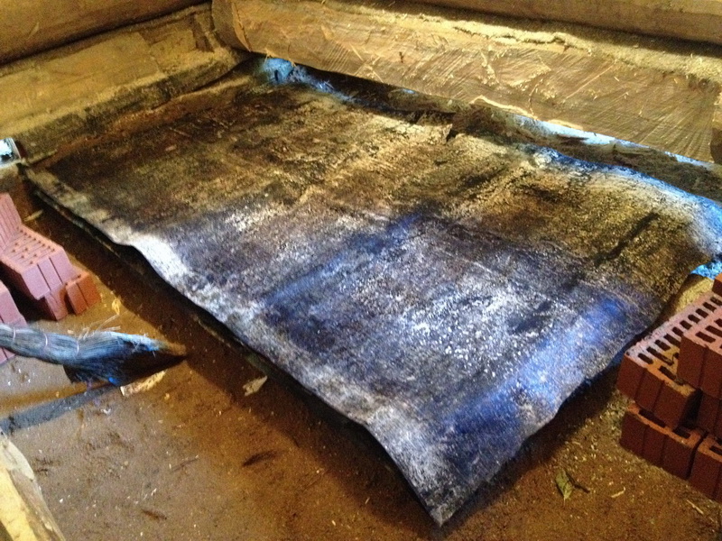

СообщениеДобавлено: Пн 11 Ноябрь 2013, 14:04 Ответить с цитатойВернуться к началу
Гидроизоляция 5 слоев!
на всякий случай.
Руберойка...

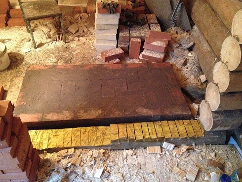

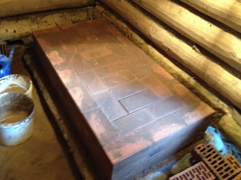

СообщениеДобавлено: Пн 11 Ноябрь 2013, 14:09 Ответить с цитатойВернуться к началу
Однообразные ряды - до уровня пола.
Все по уровню...все в нули.
много скучных рядов
 Размер файла:  198.78 КБ
 Просмотров:  862 раз(а)
Сообщения: 1600
СообщениеДобавлено: Пн 11 Ноябрь 2013, 14:57 Ответить с цитатойВернуться к началу
Не близко к стене печь?

СообщениеДобавлено: Вт 12 Ноябрь 2013, 14:22 Ответить с цитатойВернуться к началу
Уже нет!) стенку пришлось убрать...

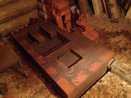

СообщениеДобавлено: Вт 12 Ноябрь 2013, 14:23 Ответить с цитатойВернуться к началу
Формирование внутренностей печи началось...
начало рабочей части печи.

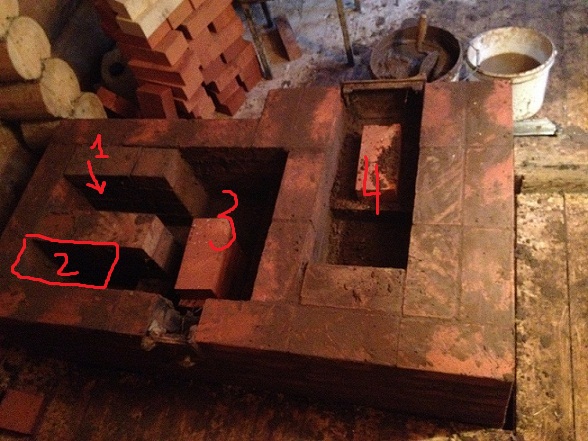

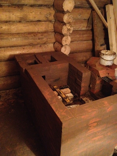

СообщениеДобавлено: Вт 12 Ноябрь 2013, 14:32 Ответить с цитатойВернуться к началу
Вырисовываются элементы печи:
1. Труба (прямой дымоход)
2. Здесь планирую колпак, высотой около 10 рядов, а на нем хочу поставить бак для нагрева вода.
3. Камера под каменный заклад.
4. Топливник.
В связи с чем у меня вопрос к печникам, будет ли греться бак с водой?
Поставить его хочу, так, что бы крышей колпака, являлся сам бак...в последствии если схема не заработает, переделаю под регистр.
ориентировка по печи
 Размер файла:  122.82 КБ
 Просмотров:  799 раз(а)
СообщениеДобавлено: Вт 12 Ноябрь 2013, 15:11 Ответить с цитатойВернуться к началу
Колпак заплачет от бака в таком случае.Бак если ставят то над топливником

СообщениеДобавлено: Вт 12 Ноябрь 2013, 16:51 Ответить с цитатойВернуться к началу
В смысле сажей обрастет быстро?
Если будет греть, хотя бы, за 4 часа топки, 50 литров бак, но почаще чистить буду колпак этот...
Просто удобная высота, и наливать и черпать, а над топливником, высоко.

Сообщения: 1175
СообщениеДобавлено: Вт 12 Ноябрь 2013, 22:38 Ответить с цитатойВернуться к началу
Бак может и обрастёт, но за 4 часа вода нагреется точно.Лишь бы не кипел.

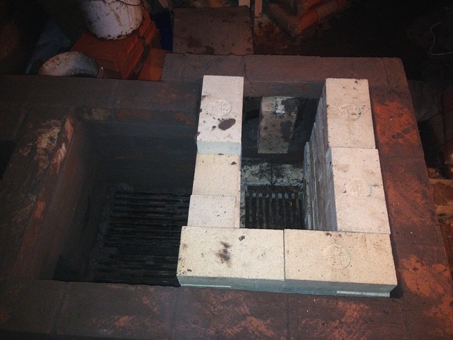

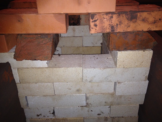

СообщениеДобавлено: Пн 18 Ноябрь 2013, 14:08 Ответить с цитатойВернуться к началу
Вот размышляю о футеровке....
Вариант 1, сделать на ребро..
Вариант 2, сделать на постельку, в пол-кирпича, как на фото, я сложил на сухую.
в этом варианте привлекает что устйчиво все сложено. Но вопрос к форуму, быстро ли прогреется стенка печи? Кто нибудь так делал?

Сообщения: 2372
СообщениеДобавлено: Пн 18 Ноябрь 2013, 14:32 Ответить с цитатойВернуться к началу
На ребро лучше и правильнее (это не котельная), быстрее и равномернее прогрев шамота. На постель - внутреннее уже горячее, внешнее ещё холодное - может трескаться.
И дрова больше размером могут вместиться - практичнее.

Сообщения: 200
СообщениеДобавлено: Пн 18 Ноябрь 2013, 16:51 Ответить с цитатойВернуться к началу
А что треснет? Шамот или керика, вроде бы шамот греется тоже не моментально, начнет передавать тепло керамике, тоже постепенно, хотя как оно на практике)
Ну это так отступление...
В общем-то к Варианту 1, склоняюсь больше и сам, так как греть зимой, хочеться в разумных пределах, по времени...

Сообщения: 2372
СообщениеДобавлено: Вт 19 Ноябрь 2013, 12:05 Ответить с цитатойВернуться к началу
Шамотные могут треснуть. Греются до малинового цвета, соответственно расширяются.
Нарисуй на бумаге (или компе) 1 слой со швами (например 2 мм) и прикинь температурное расширение каждого кирпича (до 1000 гр например) и с коэффициентом расширения шамотного кирпича (см. в нете - есть). Нарисуй ряд с увеличенными размерами кирпичей.
Увидишь, что на углах кирпичи будут сдвигаться по плоскости относительно друг друга.
А потом проделай ту-же операцию с шамотом на ребро.
Я думаю, вывод будет очевиден.
На постель расширяются вширь сильно, на ребро - в высоту.
Соответственно ещё прикинешь по ходу на сколько увеличатся размеры всей топки, и какой надо дать запас на на температурный подъём-расширение всей топки.
К температурному расширению добавь ещё по 5 мм со всех сторон. И тогда о топке голова болеть уже не будет.
