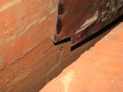

Да, я знаю этот узел в печи "Теплушка-15" И.Подгородникова.
В свое время это бурно обсуждали.
Вы обратите внимание, как выполнена кладка внешней стенки печи, при этом внутренняя кладка выполнена стандартно в 1/2 кирпича без пустых швов.
А вот в печи "Теплушка-4" таких пустых швов нет, хотя и футеровка в 1/2 всего топливника.
Теплушка - 15
 Размер файла:  108.99 КБ
 Просмотров:  755 раз(а)
Теплушка - 4
 Размер файла:  359.87 КБ
 Просмотров:  777 раз(а)

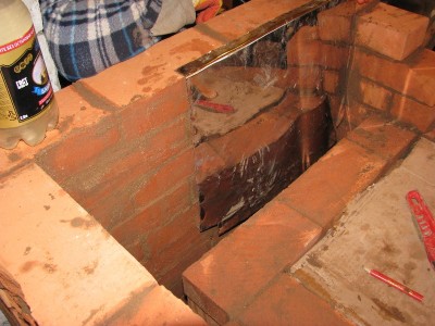

Миш, посмотри как Слава защитил лицевой кирпич у себя на зимнем MK. Мне кажется - как вариант нормальненько.
PS, Надеюсь Слава не обидится на меня за фотки Confused
а это чтоб не липло
 Размер файла:  145.41 КБ
 Просмотров:  854 раз(а)
защита лицевого кирпича напротив хайла
 Размер файла:  162.21 КБ
 Просмотров:  946 раз(а)

почти также иногда прикручиваю пластину толщина 3 см из шамота на саморезы через проставку ваты Razz

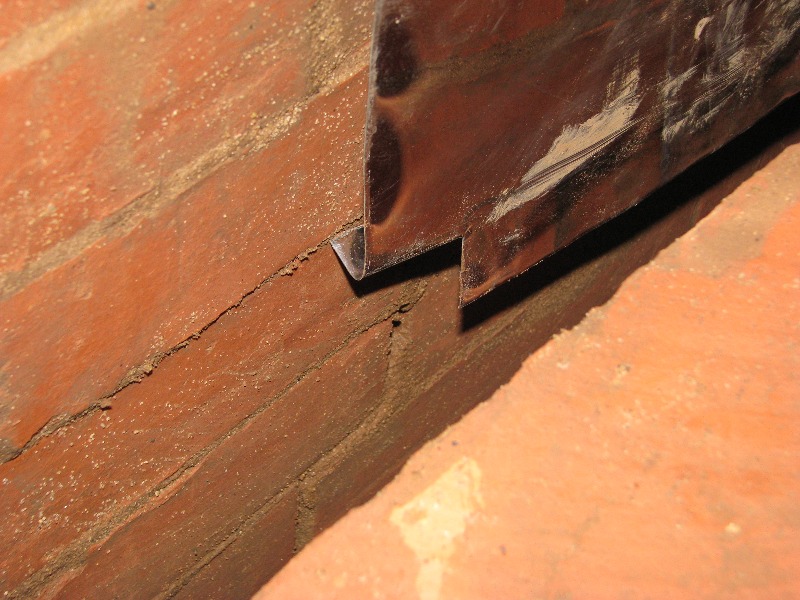

Интересный вариант. Но мне уже туда не долезть без разборки, а разбирать заказчик не хочет. Ему, представляешь, печка нравится, ничего менять не хочет. Да и дело всё-таки не в хайле. Даже с такой защитой у меня эта стенка перегрелась бы. Трещит-то не она, а на границе температур.
это понятно что в твоем случае это не вариант - просто ты же просил что-нибудь дельное посоветовать вот .... Smile Laughing
мне кажется - что это каркасом распирает, а поскольку базальт еще не выгорел вот и прет в ширь. я его вставляю в шов чтоб выдавливаемую глину прижимало к стенке а не падала вниз потом глину соскребаю а базальт поднимаю выше, вообщем стараюсь его вынимать. а может ты дверку очень тесно посадил к боковым кирпичам - может это она ?? Very Happy (это я про нижнюю трещинку)
Михаил Фадеев
Сообщения: 572
СообщениеДобавлено: Сб 23 Ноябрь 2013, 09:30 Ответить с цитатойВернуться к началу
Так, Игорь, каркас с четырёх углов. Тогда стенку со стороны каменки тоже должно распирать, а там трещин нет. Только одна -основание трубы/перекрыша. А дверка вообще на суперсиле стоит в 1 см. толщиной.
Я ещё топил, как дурной. Закладка лежит тесно, внизу чугун почти весь колосник закрыл, и камни плохо грелись. Меня это расстроило - я давай шуровать! Полтора часа топлю - стенки холодные, я ещё задвижку прикрыл. В общем первый блин (топка) комом.
Трещины закрылись, кстати.
...Трещины закрылись, кстати.
Разделка каналов остыла, вот они и закрылись.
