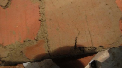

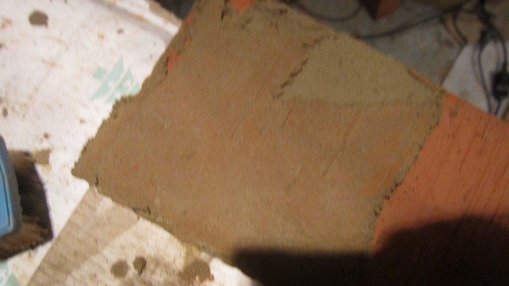

Работал в Новосибирске,делал печь родственникам.Так и не смог я решить проблему с пылью.
Кирпич печной м 200 стройкерамика.Есть проблемы с геометрией и размерами,присутствует горбатость.Я пробовал выравнивать кирпичи алмазной чашкой,вымачивал каждый кирпич,отчищал щёткой,протирал сухой тряпкой,но в местах срезов всё равно лезла пыль.Например положил кирпич не подшлифованный через некоторое время,через час например его трудно оторвать.При отрыве разрывается шов.Шлифованные же кирпичи намного легче снимаются и глина просто отслаивается от срезов.Пыль всё равно выделяется,хоть что делай.На видео всё видно.Кирпич был заранее вымочен и отчищен.
А раствор сами готовите? Если да, то песок мойте в трех водах ( воду в корыте сливаете три раза) или до тех пор пока вода чистой не будет)))...так вы убираете мелкую фракцию песка, которая слабит раствор.
А пыль с кирпича хорошо убирается в два этапа.. вначале сухая пыль сдувается компрессором, а потом смывается керхером.

СообщениеДобавлено: Вс 29 Декабрь 2013, 22:51 Ответить с цитатойВернуться к началу
чудеса какие то у вас с кирпичем...я когда себе арку из боровичей пиленых ложил,вообще не сдувал даже,тряпкой сухой протер и в перед),да и резки в печи много было ,все стоит.
