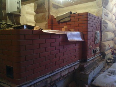

СообщениеДобавлено: Ср 14 Октябрь 2015, 11:22 Ответить с цитатойВернуться к началу
 Размер файла:  681.15 КБ
 Просмотров:  755 раз(а)

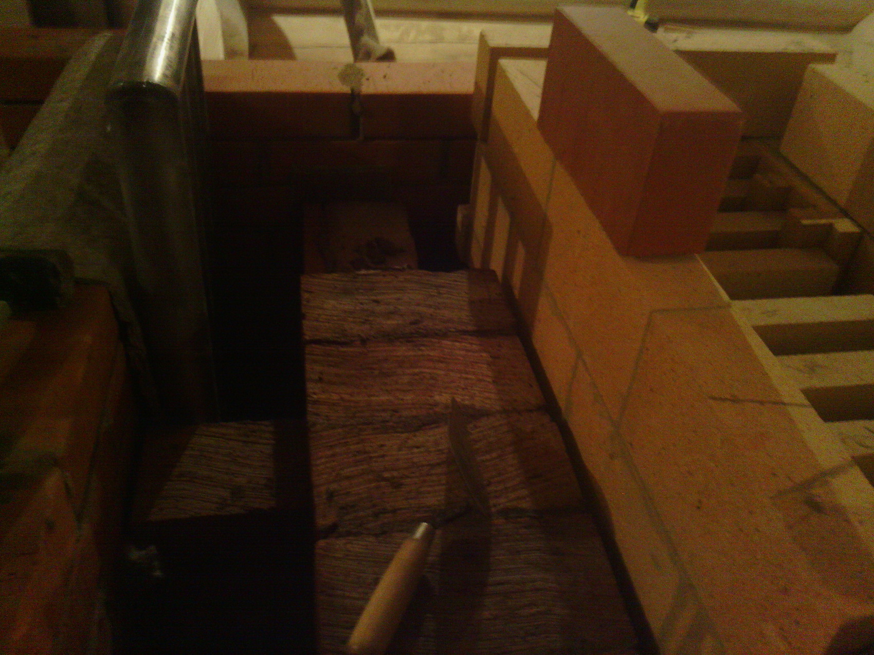

 Размер файла:  734.94 КБ
 Просмотров:  479 раз(а)

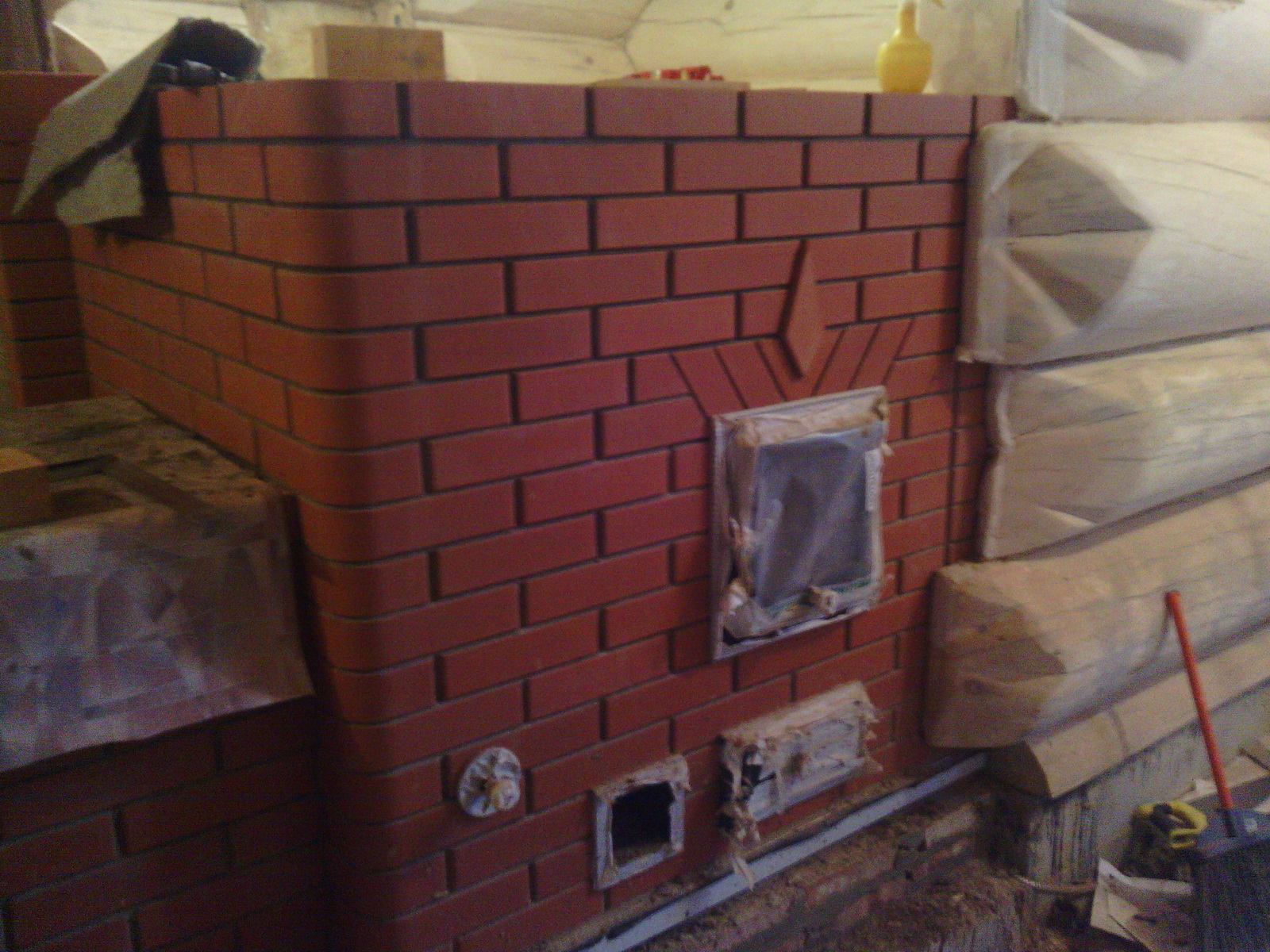

СообщениеДобавлено: Ср 14 Октябрь 2015, 11:23 Ответить с цитатойВернуться к началу
 Размер файла:  757.21 КБ
 Просмотров:  701 раз(а)

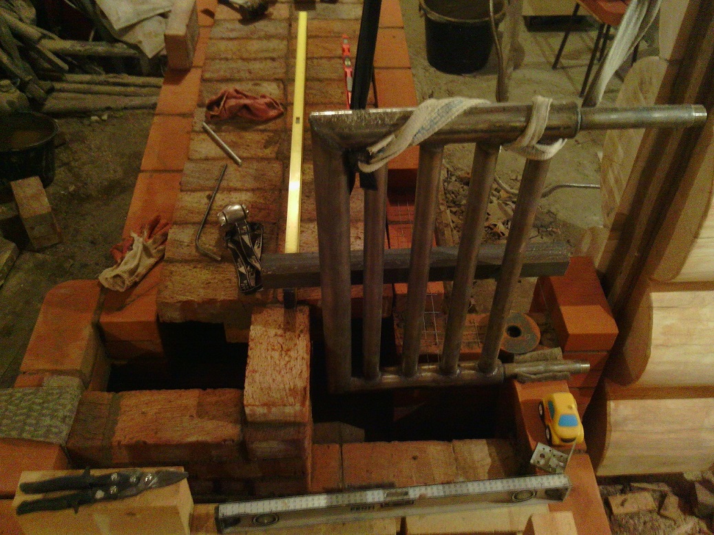

СообщениеДобавлено: Чт 15 Октябрь 2015, 11:14 Ответить с цитатойВернуться к началу
продолжаем..
 Размер файла:  405.23 КБ
 Просмотров:  754 раз(а)

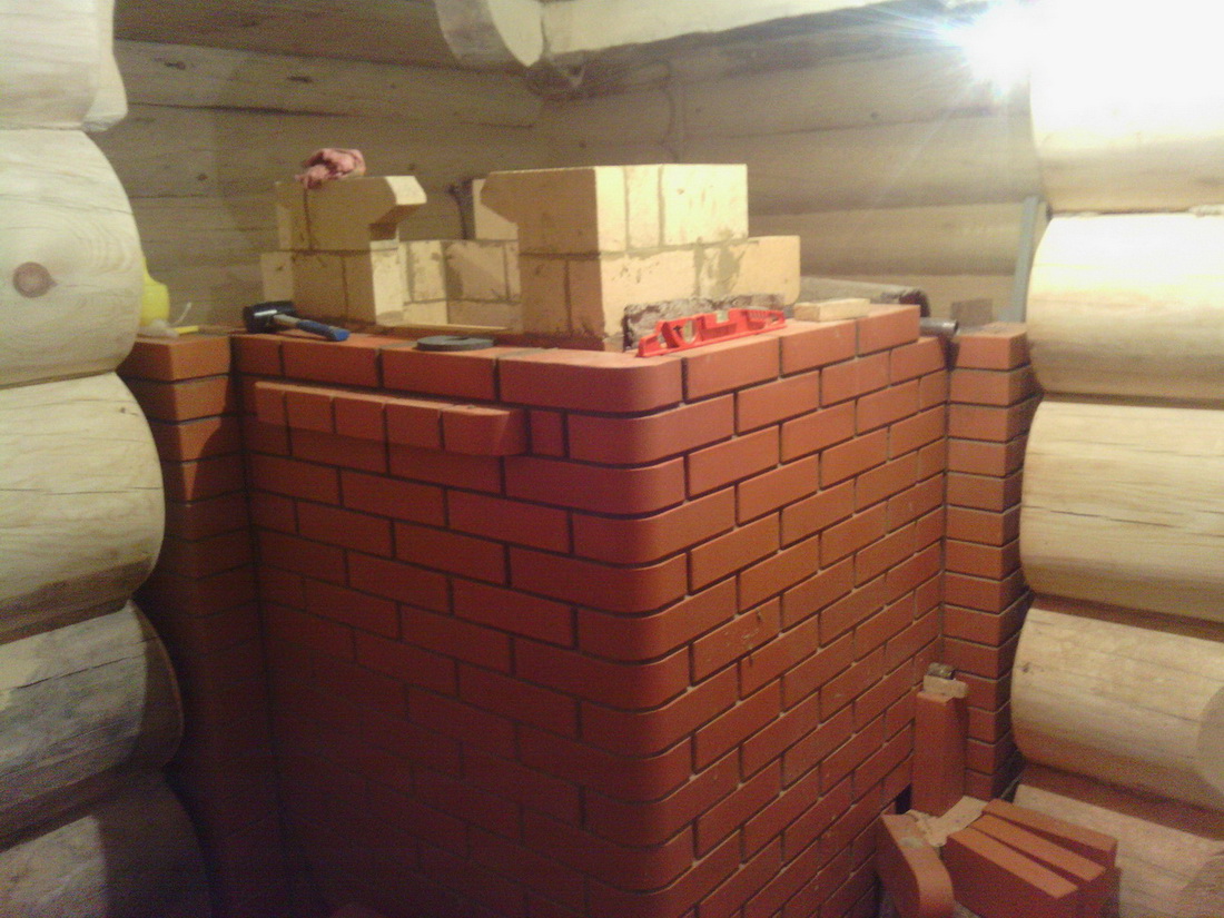

 Размер файла:  544.36 КБ
 Просмотров:  733 раз(а)

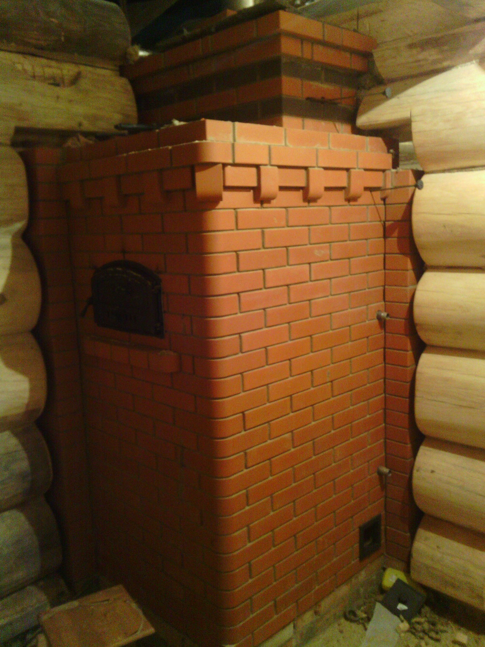

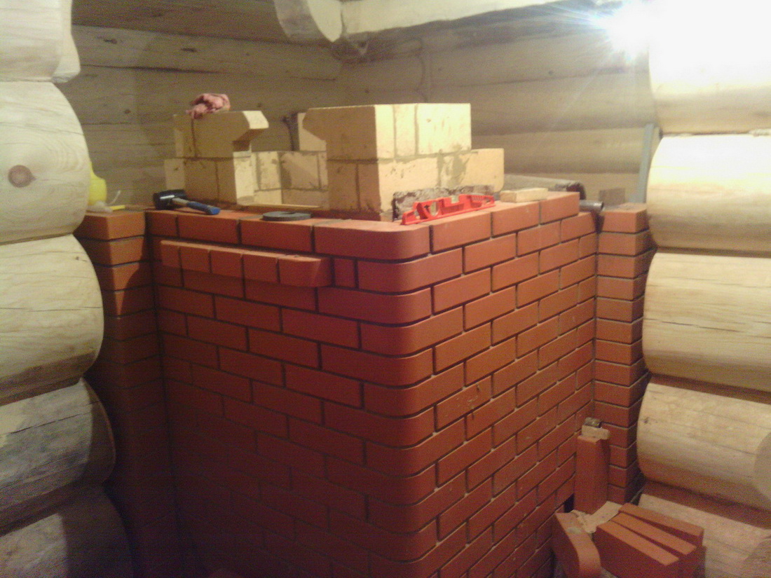

СообщениеДобавлено: Пн 11 Январь 2016, 10:44 Ответить с цитатойВернуться к началу

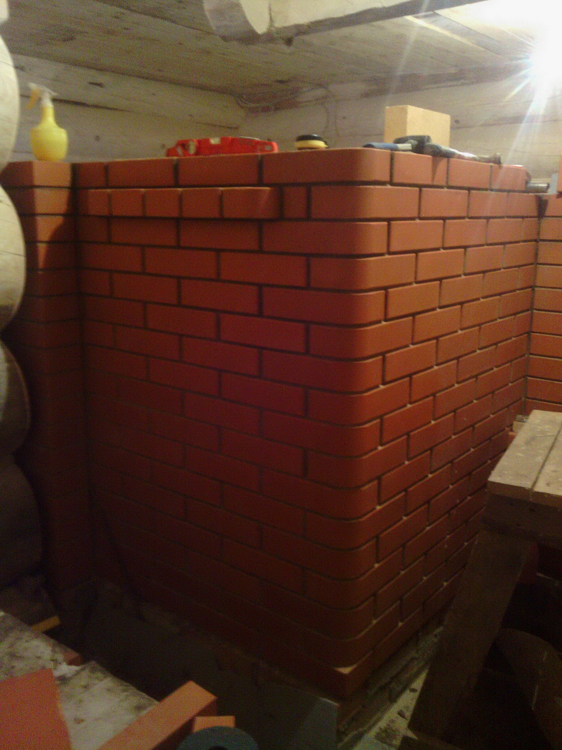

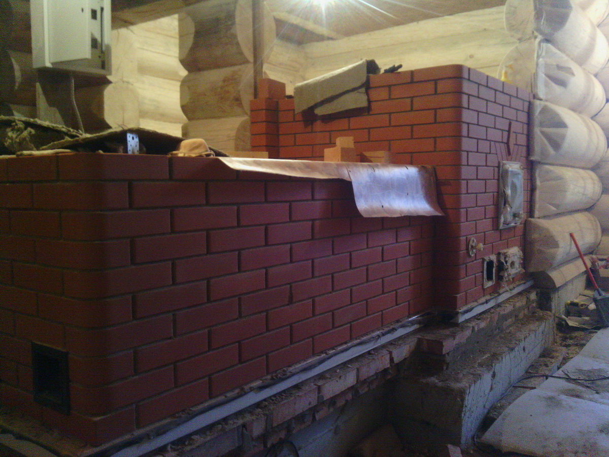

наконец печь почти достроена... не считая трубы но это уже по теплу
 Размер файла:  484.15 КБ
 Просмотров:  775 раз(а)

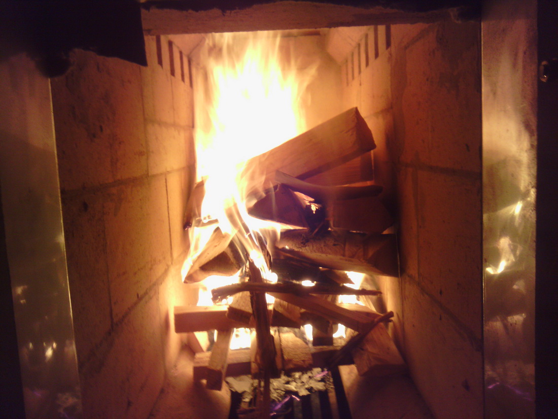

в первые дни Нового Года пущен первый дым Smile

сейчас идет просушка печи, потом начнем испытывать yu yu
СообщениеДобавлено: Пн 11 Январь 2016, 17:24 Ответить с цитатойВернуться к началу
поздравляю по нагреву лежанке отпишитесь как результаты будут Радость Smile Very Happy

спасибо! обязательно, а также о всех других плюсах и минусах этой конструкции
Павел Круглов
Сообщения: 1067
Регион: Саратов
СообщениеДобавлено: Вт 12 Январь 2016, 15:07 Ответить с цитатойВернуться к началу

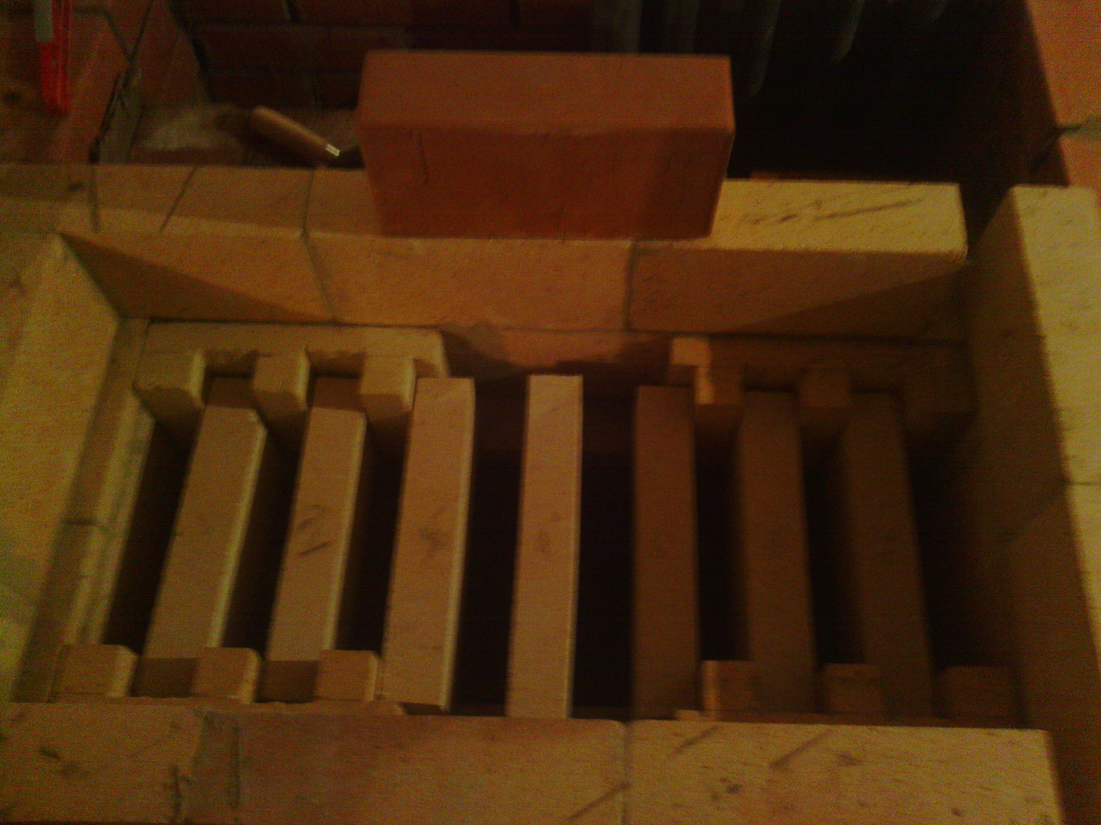

Все минусы в кладке кирпича на ребро в банной печи,через год эксплуатации покажите внутренность!

Вы про шамот?
Да ещё пусть покажет регистр в колпаке через год.
Roman Nikolaeff
Зарегистрирован: Ср 22 Июль 2015, 10:24
Сообщения: 33
СообщениеДобавлено: Чт 4 Февраль 2016, 12:03 Ответить с цитатойВернуться к началу

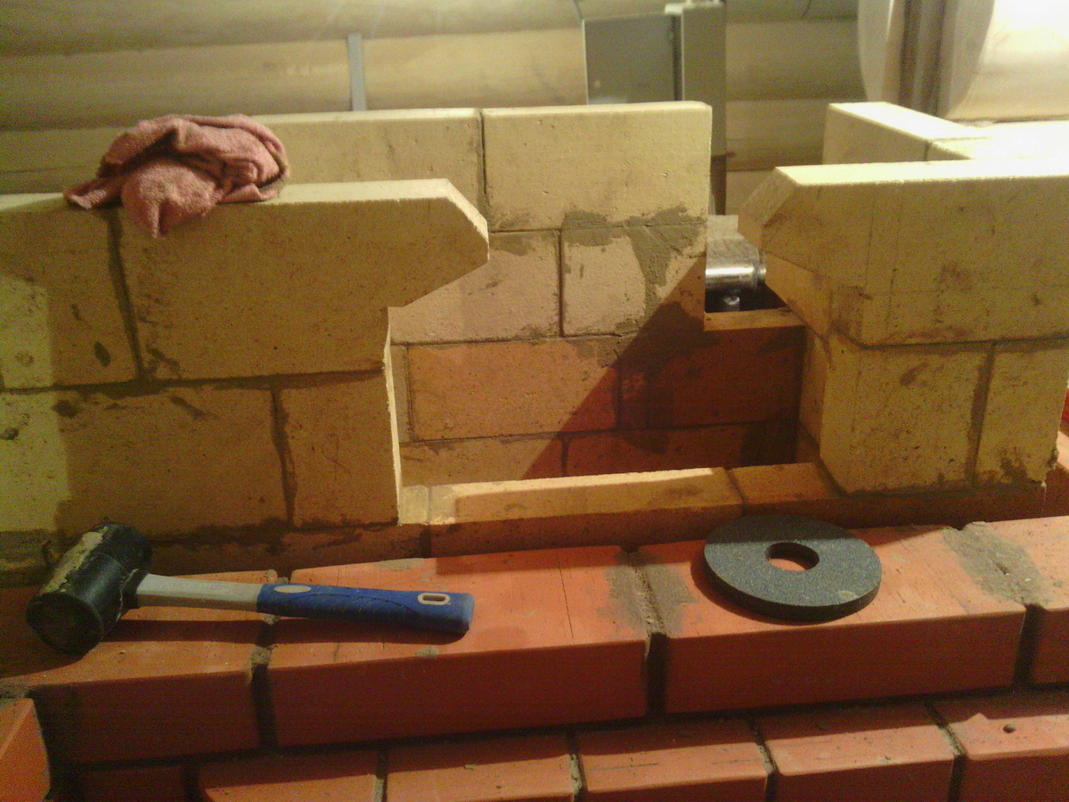

в моей первой банной печи "бабы" на ребро стоят уже 3 года и не брыкаются... здесь наверное дело в том кто как кирпичи укладывает: кто побыстрее, а кто - каждый кирпич по уровню и все тогда стоит.. а регистр из бесшовной трубы 12х18н10т, ей такие температуры - тьфу

Андрей ..
Сообщения: 1175
СообщениеДобавлено: Чт 4 Февраль 2016, 12:14 Ответить с цитатойВернуться к началу
Больше настораживает ПП разделка и труба... Sad СО с перемычкой задумана ?
