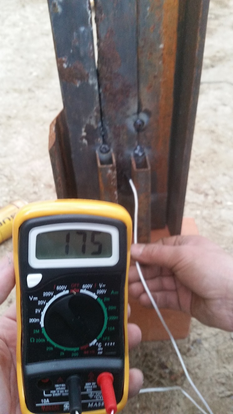

Калориферный канал реально работает. Парень доволен.
Замер в канал:
https://pp.userapi.com/c621513/v621513897/20bcd/qT2uhbzDWAg.jpg
Замер температуры бумаги, положенной на половину канала:
https://pp.userapi.com/c639324/v639324897/4d422/5AT0yfbE2Ak.jpg
Сравнение этой печи со шведкой в соседней половине дома не в пользу шведки при одинаковом количестве дров.

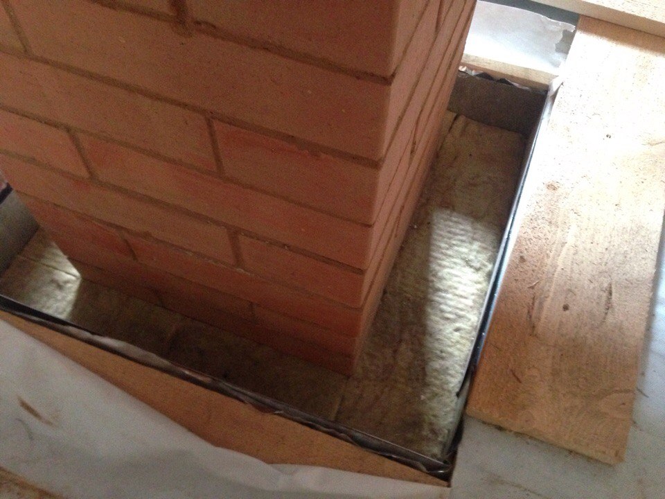

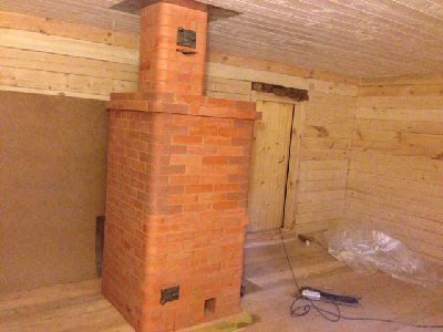

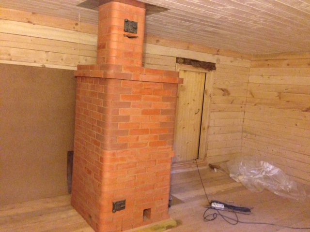

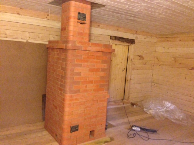

А вот и внешний вид.
Заодно про проход перекрытия, в трубе гильза нержи 0.8:
https://pp.userapi.com/c840639/v840639556/107ed/5Som3xh8t1g.jpg
Переход на сендвич:
https://pp.userapi.com/c840320/v840320273/a77d/odF91lsQypA.jpg

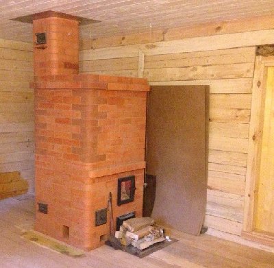

СообщениеДобавлено: Пн 9 Октябрь 2017, 10:23 Ответить с цитатойВернуться к началу
Искренне благодарю Афанасова Юрия (tuomob) за создание применительно к моим условиям проекта печи и неоценимую помощь в его реализации. Лишь благодаря помощи Юрия под мои "хитросплетения" половых лаг, потолочных и подстропильных балок было безошибочно рассчитано и визуализировано конкретное место под печь. Реализация проекта велась мной самостоятельно, но с консультациями и под контролем проектанта. Работать по готовому проекту было вовсе не сложно, но интересно. Предвкушение результата действовало как допинг Surprised
На все ушло около 800 шт кирпича( фундамент(высота подпола 1,4 м), шамот, красный) в денежном выражении порядка 40 000 руб; (некий материал достался "бесплатно" (то есть за чужой счет Smile ) .
В отмеченное место фундамента первая лопата была воткнута 2З июля. "Дым пущен" 29 сентября. Работа велась в течении 2-х недельного отпуска вперемешку с прочими делами, и далее по выходным. (По грубым прикидкам затрачено наверное 14 полных рабочих дней).
Объективно сравнивая первые результаты эксплуатации новой печи с результатами экслуатации 3-х канальной шведки, сделанной отцом лет 25 назад, в старой части дома, прихожу к выводу, что "Шведка" - прожорливый трагладит... Very Happy Судьба шведки мною предопределена, мною ей вынесен смертельный приговор...

Спасибо Юрию (tuomob) и Savinoff за интересный отчет. Тем более что тема для меня близкая , поскольку сам думаю построить себе печь с развитой системой калориферных каналов.
Еще раз посмотрел проект Юрия и есть несколько мыслей по этому проекту.
1. На мой взгляд такой длинный канал не очень эффективен. Нагрев воздуха происходит на первой трети канала и это в лучшем случае. Далее горячий воздух уже просто идет по каналу транзитом. Если такой канал разбить на два участка с забором воздуха в середине печи , то эффективность значительно возрастет.
2. Скорость воздуха по каналу , судя по тому как легко лежит на нем лист бумаги, очень незначительная. Если скорость потока увеличить воткнув на заборе воздуха электровентилятор, то объем нагретого воздуха увеличиться в разы. И излишняя длинна канала также будет слегка сбалансирована большим объемом холодного воздуха.
3. Не совсем понял почему в проекте канал несколько наклонен. В чем смысл этого решения?
Сообщения: 2344
СообщениеДобавлено: Пн 9 Октябрь 2017, 11:55 Ответить с цитатойВернуться к началу
1. Высота трубы КК определяет тягу. Шамотное ядро до самой перекрыши.
2. Скорость потока определяет как раз высота КК и перепад температур. Если применять вентиляторы, то конечно будет эффективней, но...... зачем. Хотя можно сверху поставить "снимаемый". Основная функция КК - помощь в быстром прогреве, в т.ч. более эффективное перемешивание воздуха в помещении. Шамотное ядро нагревается не мгновенно и работа КК проявляется не сразу. НО....значительно быстрее, чем прогреются внешние стенки печи.
3. Чтобы отвести КК от трубы для удобства закрывания.
Предполагается, что КК будет использовать на начальном этапе работы печи для быстрого прогрева и для нагрева внешнего воздуха через КК.
При протопленной печи лучше прикрыть КК.

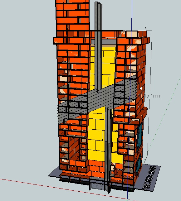

Кстати.. я тут проводил эксперимент с металлическими конвекционными модулями. Сварил макет металлического модуля. Несколько обрезков профтрубы и кусок швеллера. На эту конструкцию направил пламя газовой горелки и через 10-15 минут сделал замеры температур. Конструкцию локально у пятна контакта удалось разогреть до 240, при этом на внешнем ограждении было 80, а на промежуточном 175. Температура воздуха выходящая из труб конвектора была 90 из внешнего и 130 из промежуточного. Т. е разница температур составила 160 градусов от внутренней поверхности до внешней. Причем длинна воздушных каналов была очень небольшая , сантиметров 25. А воздух нагревался на этой длине очень быстро. Поэтому гораздо эффективнее иметь много коротких горячих каналов, чем один равный по длине и площади. Т.е. если ваш канал разбить на участки с подводом холодного и выносом горячего, то эффект будет больше в разы.
 Размер файла:  301.65 КБ
 Просмотров:  693 раз(а)
Всё понимаю.
Но как это сделать в реале?
Если модифицируете проект и покажете - буду благодарен!!!!!

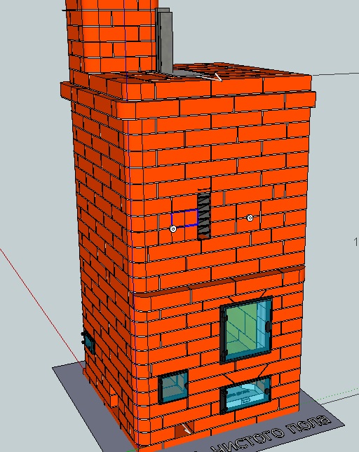

Ну наверное как то так можно. Забор воздуха снизу и сзади, а горячий вверх и по фронту. Канал из набора профтрубы 6x3. Конечно схематично показано, и набор труб нужно подкорректировать. Но сама идея думаю ясна.
 Размер файла:  138.71 КБ
 Просмотров:  432 раз(а)
 Размер файла:  126.25 КБ
 Просмотров:  746 раз(а)
Такое большое кол-во сваренных между собой труб внутри мне непонятно. Зачем?
Я поставил внутри калориферного канала короб с перегородкой из тонкой (0.5) нержавейки по сути для надёжной герметизации канала.
Существенная деформация, которая может разрушить кирпичную кладку невозможна.
