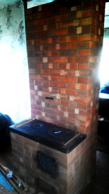

Уважаемые печники, построл наконец, просушил и запустил на полную мощность ОВИК8. сразу возникли вопросы по поводу работы данной печи.
1. После протопки 10-12 кг дров первый колпак горячий, второй холодный. на ощупь складываетмся впечатление , что газы во втором колпаке идут напрямую в дымоход. Температура в дымходе на выходе в боров из мет. трубы D=160 приличная около 200 градусов или даже больше (градусник до 180 только у меня), может я чего не понимаю, но складывается впечатление , что печь работает напрямую из первого колпака в дымоход.
2. Второй колпак нагреваетсмя только после закрытия заслонки зимнего хода после окончания топки, и что интересно если закрываешь заслонку с небольшим количеством углей на издыхании , то второй колпак греется больше, если закрываешь ЗЗХ после полного прогара топлива, то второй колпак нагревается меньше. Т.О. складывается впечатление что второй колпак нагревается только потому , что перекрытие первого колпака просто перегревается из- за того что топка выходит сразу в первый колпак, а второй колпак греется от перегретой перекрышки первого колпака+остатки углей и ВСЕ!!! Остальное тепло уходит мимо второго колпака в трубу.
3. Есть пара мыслей как снять большую температуру выходящих газов в дымоход (просто жаба душит такую температуру отдавать атмосфере!!!!)
А) второй колпак все таки разбить на каналы (что мной было частично ВРЕМЕННО сделано) Я через прочистку поставил кирпич стоймя на базальтовый картон продолжив канал выхода из первого колпака, и горячие газы опять же не пошли во второй колпак, они лишь поменяли направление и через этот кирпич опять напрямую в дымоход, что очень хорошо ощущается на ощупь.
Б) выход из печи устроен через металлический боров диамером 159мм, есть мысль частично боров заключить в "Водяную рубашку" и пустить снятое тепло в радиатор отопления комнаты второго этажа.
В общем для дачи конечно печи хватит, но при редких выездах туда зимой (рыбалка, охота) меня терзают смутные сомнения... Может я конечно чего не догоняю по работе этой печи, но дров она ест много, гораздо больше , чем старая канальная печь с щитком 2,5 кирпича на 1 кирпич (все на ребро), сложенная неизвестным печником. Топлю по правилам, заслонка зимнего хода открыта, поддувало на 1 см - 5 мм в зависимости от времени горения дров. А может это потому , что кирпич в этой печи уложен плашмя?? Прогрев дольше , что вполне логично, но это не объясняет вопросы заданные выше. В общем вопросы по работе все равно остаются...
ИЗВИНЯЮСЬ ЗА КАЧЕСТВО ФОТО, ФОТАЛ С ТЕЛЕФОНА

MDV ЗЛХ только для растопки и то если тяга есть не надо её открывать.Топка печи по времени не должна превышать 1,5 часа.В теплоёмкой печи вначале тепло аккумулируется,а затем работает на отдачу.Первый колпак греется сильнее второго.

Вариант Б откинь.Подвёртка сколько во 2 колпаке?Если 3 ряда-то сделай 2 ряда.Я если ставлю ЗЛХ,то делаю её так чтобы газы проходили через весь 2-ой колпак при её открытии.Потом для подогрева 2 колпака ею можно пользоваться как эжектором.

спасибо за совет. Подвертка во втором колпаке да....три ряда. Сейчас нет возможности конечно сделать два, это же надо пол печи разобрать... Кстати на форуме неоднократно говорилось , что три ряда должно быть, типа это аксиома, да и по порядовке три ряда.... Терзают смутные сомнения, что и два ряда не помогут. Сегодня еще раз убедился, что газы по каналу из первого колпака идут напрямую в трубу минуя второй колпак, и оно как бы и логично получается, они идут по пути наименьшего сопротивления, и вряд ли их много попадает во второй колпак. Пробовал топить и в режиме полутления, результат тот же - горячие газы идут напрямую в трубу, + после этой топки открыл прочистку верхнего колпака, -сажа и много сажи для одной такой протопки. Поэтому вывод напрашивается , чтобы горячие газы попадали во второй колпак, топить надо большим количеством дров и при большой тяге, тогда тягой излишек горячих газов будет забрасывать в верхний колпак, но это чревато перегревом нижнего колпака и огромным количеством дров по расходу. канал второго колпака надо делать похоже не по порядовке, а меньше или такой же как и в первом колпаке....
СообщениеДобавлено: Ср 17 Сентябрь 2014, 11:35 Ответить с цитатойВернуться к началу
Можно не разбирая подклеить на мастику или подставить подпорки.По типу табуретки только ножки две,а не 4.Я сам 2 колпак не делаю полноценный-только как коллектор,ну или максимум 4 ряда.
Вам нужно затормозить движение газов в колпаке,чтобы они успевали кирпич нагреть-вот от этого отталкивайтесь
