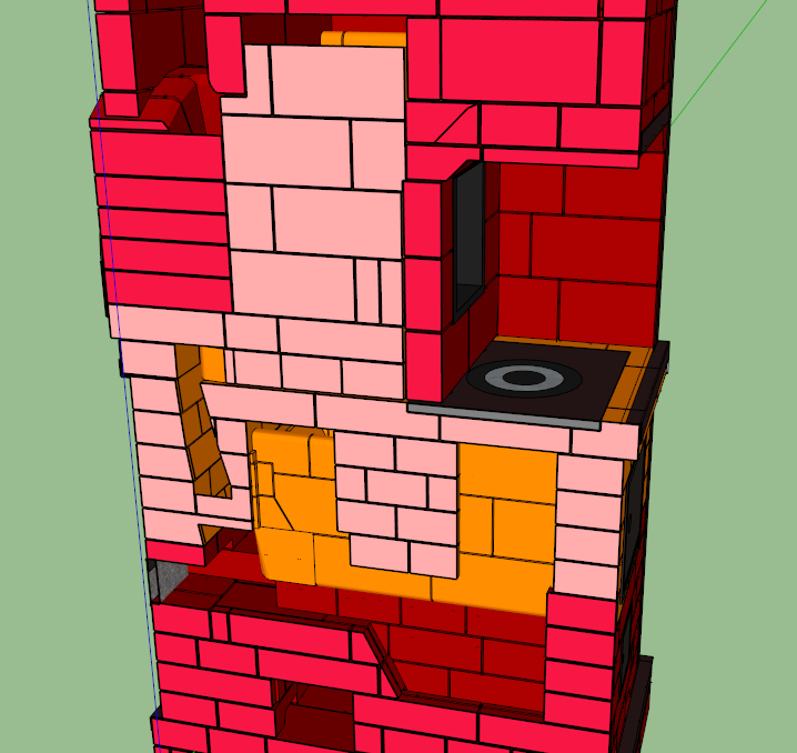

Добавлено:
Сб 7 Февраль 2015, 09:48

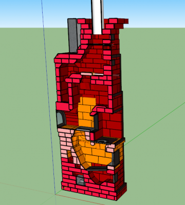

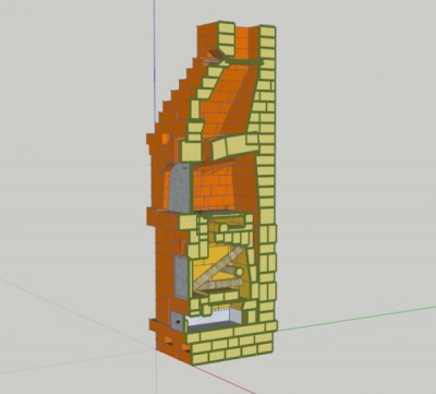

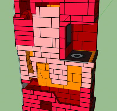

Разрезы печки
| Описание: |
| Размер файла: |
92.36 КБ |
| Просмотров: |
632 раз(а) |
| Описание: |
| Размер файла: |
85.67 КБ |
| Просмотров: |
596 раз(а) |
| Описание: |
| Размер файла: |
79.58 КБ |
| Просмотров: |
635 раз(а) |

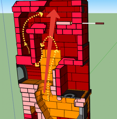

demin_c
Сообщения: 929
Регион: Омск
Добавлено:
Пн 9 Февраль 2015, 09:45

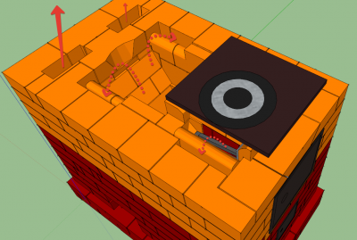

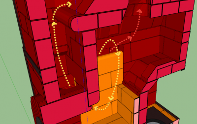

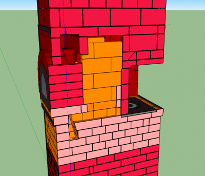

Схема движения ДГ
| Описание: |
| Прямо через летний ход (красная) или по длинному пути через подвёртку |
| Размер файла: |
116.21 КБ |
| Просмотров: |
625 раз(а) |
| Описание: |
| Через каналы с боку топки (при закрытом отверстии над топкой) |
| Размер файла: |
201.81 КБ |
| Просмотров: |
613 раз(а) |
| Описание: |
| Через летний ход или через подвёртку |
| Размер файла: |
150.56 КБ |
| Просмотров: |
382 раз(а) |

Тема про Варочную плиту с ХК натолкнула на новую печку. Топка она же ХК имеет колосник, но её можно преобразовать в подовую заложив кирпичами. В своде топки "горелка" прямоугольной формы, далее ДГ проходят под плитой и по бокам вниз. Потом понизу и в подъёмный который попадает в другую камеру (типа мини горнило РП), уже над плитой, и затем уже в трубу.
