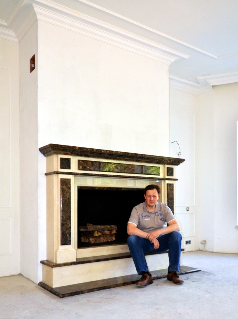

Да, совсем забыл фотку готового камина выложить. Исправляюсь. Топку в черный цвет хозяева попросили покрасить. Облицовка, правда, немного отличается от фотки, что на предыдущей странице. Но то был отправной вариант. Разжигать камин не стал. Работает нормально.

СообщениеДобавлено: Пт 21 Август 2015, 23:14 Ответить с цитатойВернуться к началу
Красивый камин!
Облицовка вашего изготовления?

Последние года 4 уже не делаю сам облицовки. Не охота возиться, да и не выгодно. Эту облицовку делал МКК (московский камнеобрабатывающий комбинат, при нем ООО - руководитель Калинин) по моим чертежам. Качество обработки камня между троечкой и четверочкой. Кое-что пришлось дополировывать. Мрамор тоже не первого сорта. Крупные каверны "лечил" на месте.

СообщениеДобавлено: Сб 22 Август 2015, 22:58 Ответить с цитатойВернуться к началу
Получается наполовину Ваша.
Идея плюс доводка.
