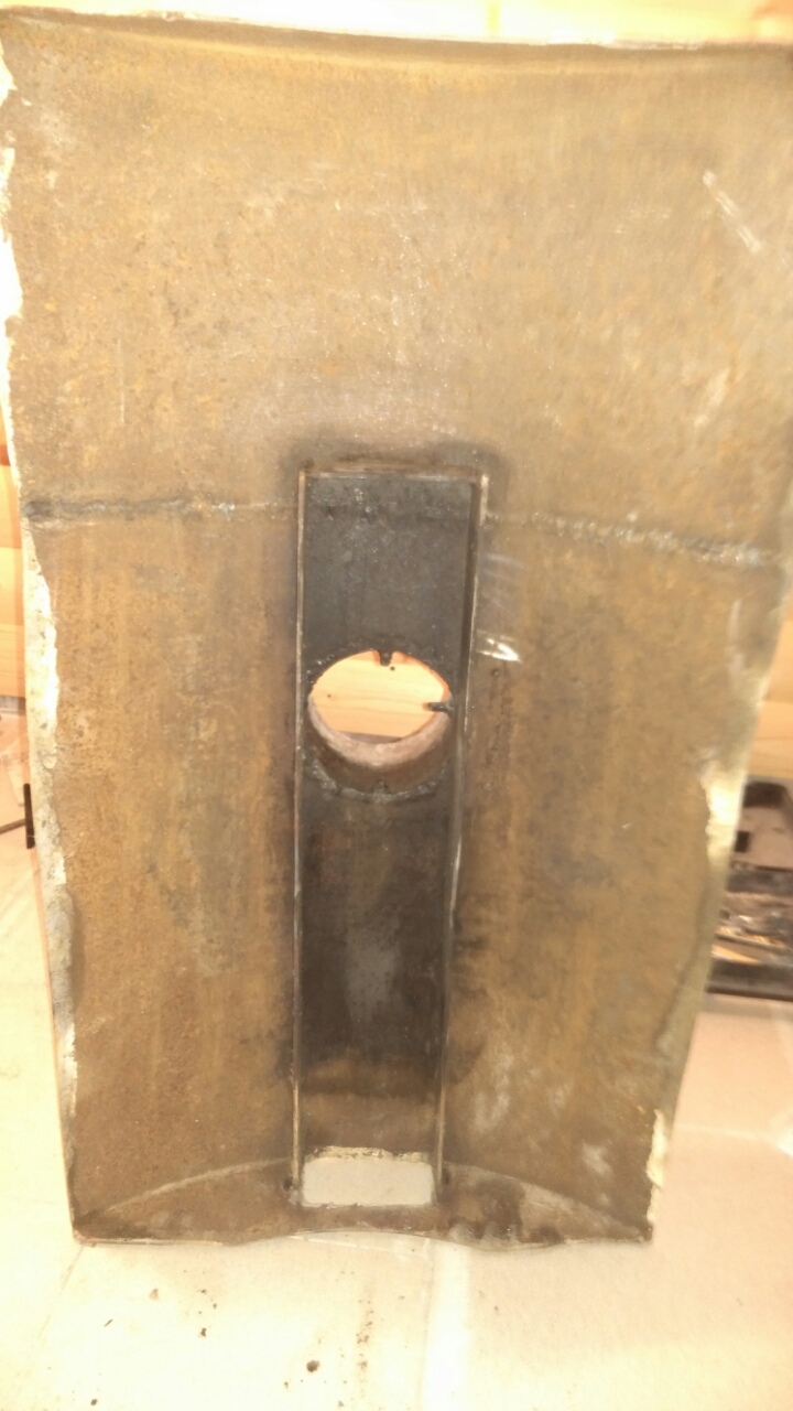

Колпак
Внутренность колпака

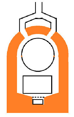

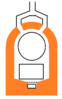

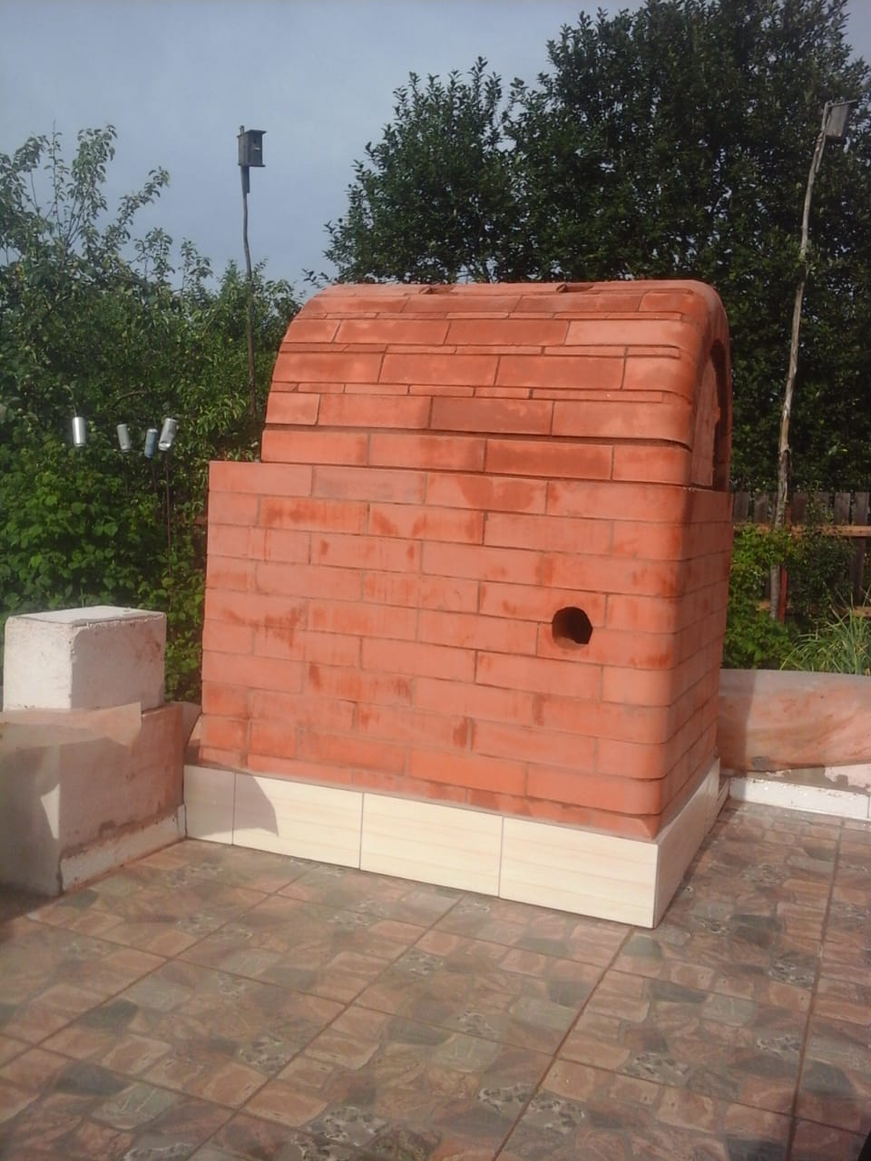

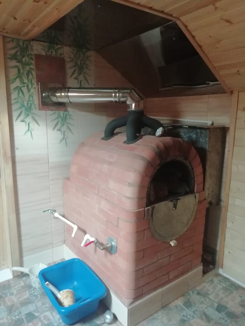

Печке 5лет. Полет нормальный. Всем доволен. Решил ещё одну баню построить на даче. Выбрал эту же, проверенную свою конструкцию. В этот раз решил сначала сделать печь, а потом возвести стены. Это что бы в темноте и в тесно е не мучиться. За одно и плитку на полу выложил, по той же причине. Ну и слегка решил немног приукрасить. Выкладываю на суд) Коментируйте, спрашивайте. Печь зверь) Так же парюсь ещё на сл день.

СообщениеДобавлено: Сб 7 Ноябрь 2020, 18:38 Ответить с цитатойВернуться к началу
Печь
Печь

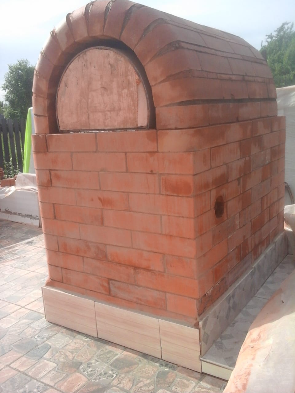

Вот что в итоге. Четырёх цилиндровая))

СообщениеДобавлено: Сб 7 Ноябрь 2020, 18:52 Ответить с цитатойВернуться к началу

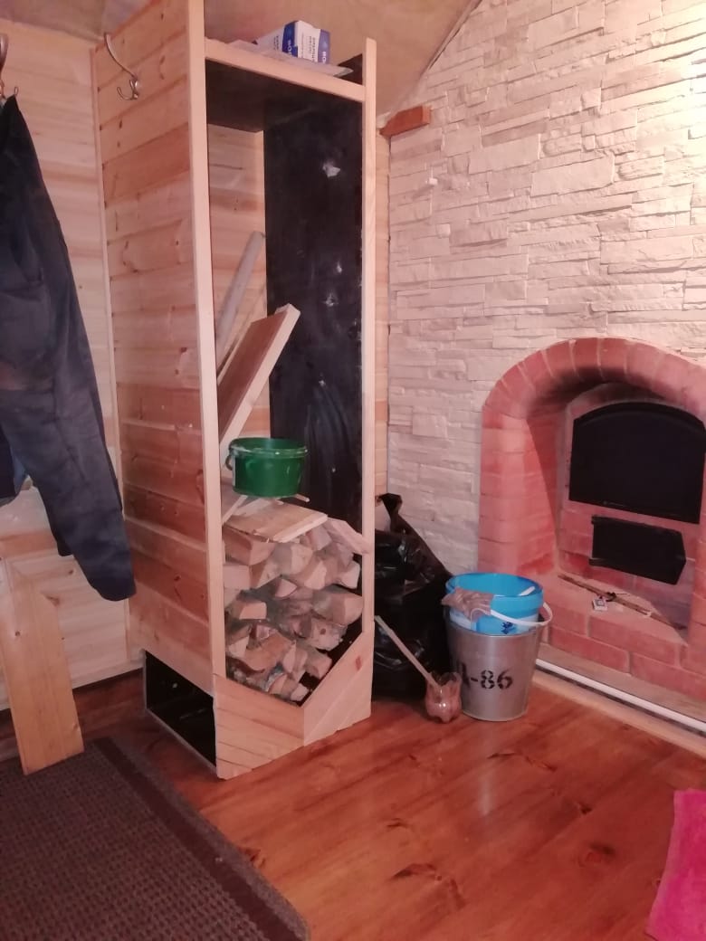

СообщениеДобавлено: Сб 7 Ноябрь 2020, 19:02 Ответить с цитатойВернуться к началу
С предбанника
С предбанника
Это вместо колпака теперь 4 трубы?
Furby
Сообщения: 417
Регион: Биробиджан
СообщениеДобавлено: Вс 8 Ноябрь 2020, 04:07 Ответить с цитатойВернуться к началу
Железом не сильно "пахнет" в парилке? Труба то (большая, которая с камнями) наверное докрасна раскаляется...
Вафа
Зарегистрирован: Пн 19 Октябрь 2015, 16:24
Сообщения: 50
СообщениеДобавлено: Вс 8 Ноябрь 2020, 09:34 Ответить с цитатойВернуться к началу
Да, такой дымоотвод вместо колпак. Нет, металлолом не отдаёт. Я тщательно покрасил трубу со всех сторон кремне органической термо краской 1100С
Труба большая, до красна её не реально насолить, в старой бане топлю дубом. Изначально думал что будет такая проблема. Даже думал что низ трубы от этого будет деформироватся. И по этому была идея защитить дно нержавейкой. Но нет, опасения не подтвердились, даже низ трубы обсолютно никак не реагирует на огонь. Металл хорошо проводит тепло, а труба массивная д430 длина 950 мм толщина 08. Хотя и топка у меня как в кочегарке) 1000х520. Я думаю такая печь прослужит и 50 лет!)

СообщениеДобавлено: Вс 8 Ноябрь 2020, 09:56 Ответить с цитатойВернуться к началу
Furby писал(а):
Норм!.
Хорошая печура Razz Razz
Печушка)). Она на самом деле маленькая. Всё почему то думают что она большая. Ещё она подходит для низких бань. Там ещё два ряда лишнего выложил, теперь жалею.... Один ряд внизу, и ряд между топкой и трубой можно убрать.
