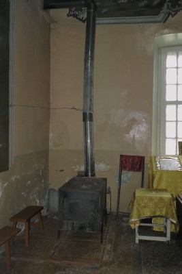

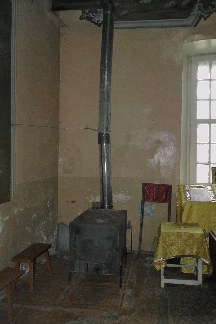

Доброго времени суток! Благодарю всех участников данной темы за посильный вклад! Сам не мог участвовать в беседе, так как лечил защемление нерва. Прочитал тему и пришел к однозначному выводу,- буду проектировать калорифер. Когда сделаю проект, выложу в эту тему, можно будет покритиковать. А пока, выложу фото места, где будет стоять печь,завтра еду в храм, и сфоткаю его изнутри, сниму размеры.Еще раз всем СПАСИБО!
 Размер файла:  360.54 КБ
 Просмотров:  584 раз(а)

Владимир, однозначно печь будет кирпичной. Внутри будет шамотное ядро, я согласен с Владимиром Игоревичем, что шамот является теплоаккумулятором. Нашел кочегарку, где разбирают печи. Кирпич ША-5. За копейки приобретем. На счет проекта буду думать, мне эту печь собрать дело чести! Все предки кроме матери, рядом, на кладбище лежат.
