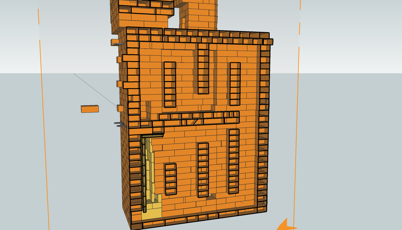

все. внизу почти прямоточка. Cool

Теперь то получше будет я думаю , тяга будет при необходимости прогар можно закрыть и получить колпак Very Happy

еще вариант

makronix писал(а):
Теперь то получше будет я думаю...
Ничего хорошего.
Если, и когда, вы построите эту, изменённую вами же печь, то убедитесь в этом сами.

а вот такой вариант будет работать ?
Ничего хорошего.
чем же плох 4-й вариант ,ведь тепло которое уйдет через прогар будет приниматься верхним колпаком ,тяга я не думаю что уменьшится а если и уменьшится то не намного . А при необходимости прогар могу и закрыть получится опять колпак .
Ничего хорошего.
Ну так как приведете какиенибудь аргументы ,обоснуйте !!
Дык, аргументы были выше...
