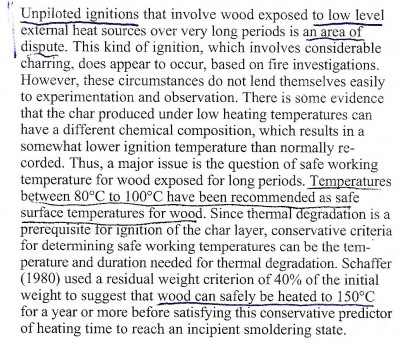

СообщениеДобавлено: Пт 12 Февраль 2016, 21:11 Ответить с цитатойВернуться к началу
а вот нагреть они должны стену до какой критической температуры?
Недавно Ляхов звонил, хотел обсудить допустимую температуру для древесины.
Поскольку финны считают, что можно греть в банях на потолках до 140град.
Я нашел американские упоминания о 150град для очень длительных нагревов (см.вложение).
Но вопрос не ясен. Температура опасна не для древесины, а для слегка обугленной древесины. Древесина воспламеняется путем возгорания углей (через тление) - самовоспламенения обугленного слоя, и только потом может появиться пламя.
На заводах иногда загораживали отопительные паровые регистры (трубы) деревянными решетками, не касающимися металла. И пожарники никогда замечаний не делали, хотя температура достигала 140-150град (давление пара 5-6 атм). А вот сушить на регистрах не разрешали, причем, как помнится, говорили о промасленной одежде - якобы от масел образуются перекисные соединения, способствующие воспламенению. Как-то так. Не помню точно.
Но так или иначе, надо бы четко определить, когда возникает опасность - при 150 или при 120 или при 65 град...
Но при 50град, мне кажется, ничего не вспыхнет.
Так или иначе температура 120град по СП - это не комфортно. Даже для бани...
