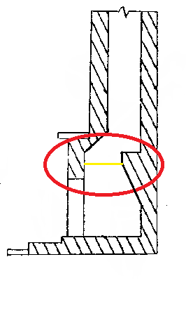

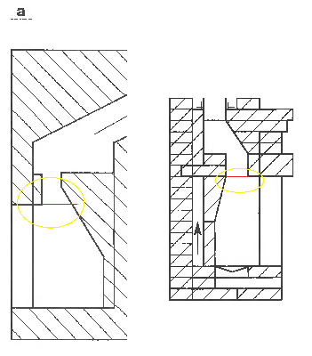

Посмотрите внимательнее, Вы представили два одинаковых разреза портала.

СообщениеДобавлено: Чт 12 Октябрь 2017, 16:15 Ответить с цитатойВернуться к началу
Разве?

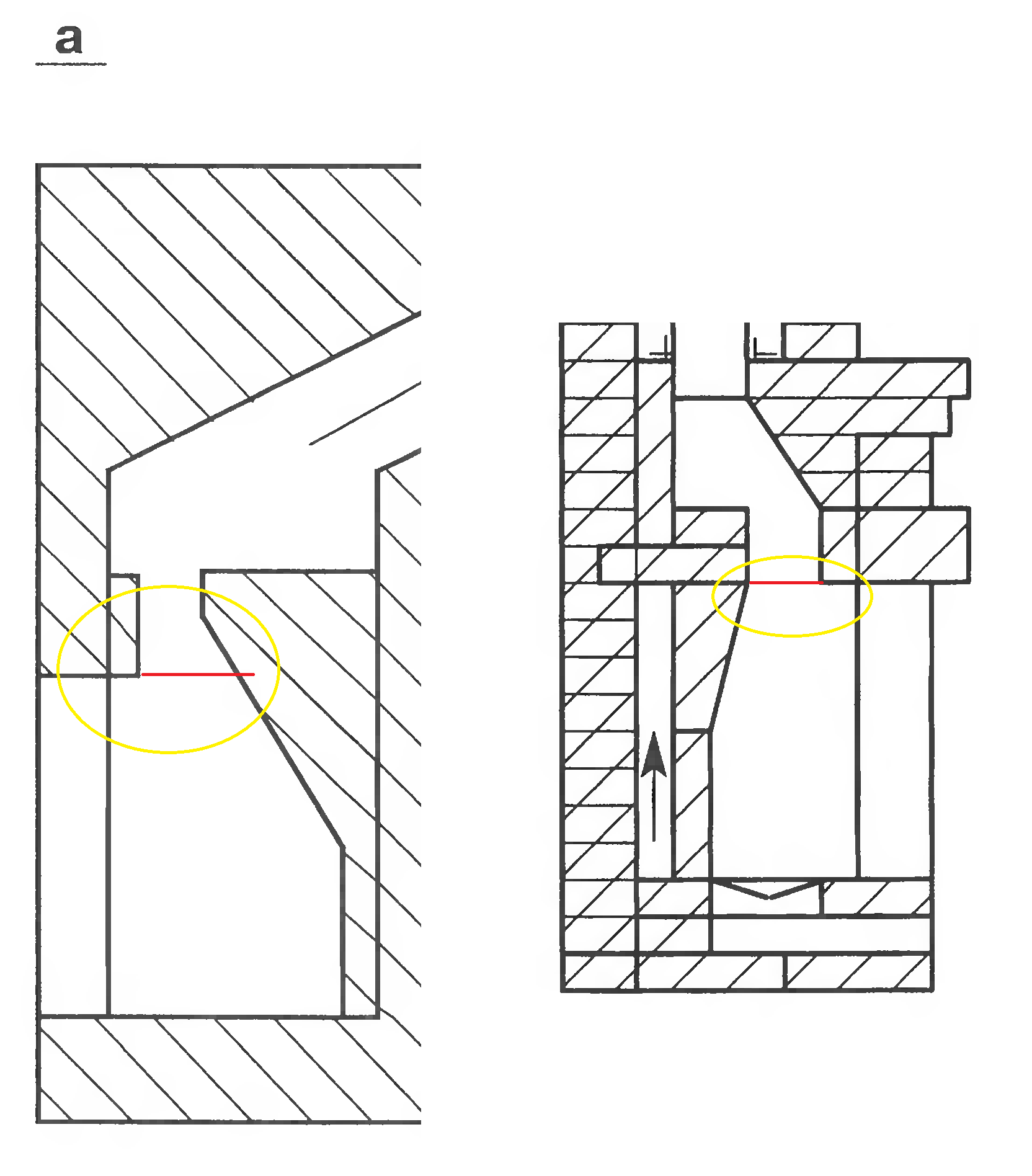

Куликов Андрей
Сообщения: 1059
СообщениеДобавлено: Чт 12 Октябрь 2017, 16:24 Ответить с цитатойВернуться к началу
Линию надо проводить по верхней точке зуба.

СообщениеДобавлено: Чт 12 Октябрь 2017, 16:25 Ответить с цитатойВернуться к началу
укажите какую?
Куликов Андрей
Сообщения: 1059
СообщениеДобавлено: Чт 12 Октябрь 2017, 16:50 Ответить с цитатойВернуться к началу
Я с телефона.
Красную линию какую Вы провели.
На одной представленной Ввми схеме указан размер от перекрытия портала до верхнй части зуба. Именно он имеет значение и он должен быть.На второй схеме, которую нахваливал гуру Шура, этот размер отсутствует.
Сделайте вывод, для чего это расстояние.

Dimonich82
Зарегистрирован: Сб 20 Июль 2013, 11:42
Сообщения: 45
Регион: РБ, Минск
СообщениеДобавлено: Чт 12 Октябрь 2017, 18:56 Ответить с цитатойВернуться к началу
Для возникновения эффекта "инженкции", благодаря которому происходит лучше подсос воздуха в портал камина.
Моя такая мысль. Поправьте если не правильно.
Куликов Андрей
Сообщения: 1059
СообщениеДобавлено: Чт 12 Октябрь 2017, 19:06 Ответить с цитатойВернуться к началу
Так Вы писали, что в первом варианте затруднен подсос воздуха, хотя размер присутствует.Почему же камин задымит?

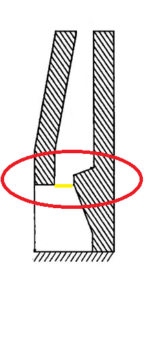

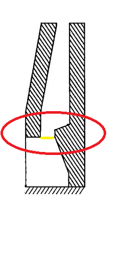

Dimonich82
Сообщения: 45
Регион: РБ, Минск
СообщениеДобавлено: Пт 13 Октябрь 2017, 17:36 Ответить с цитатойВернуться к началу
Селиван Виктор, большое спасибо за ответ.
Но мне не дает покоя этот момент (вариант 1 и вариант 2). Как они сказываются на работе камина. Догадки есть но не могу поставить точку в этом вопросе.
Со всем уважением к Вам разъяснить мне можете?
 Размер файла:  8.46 КБ
 Просмотров:  44353 раз(а)
 Размер файла:  40.91 КБ
 Просмотров:  739 раз(а)
Сообщения: 6844
СообщениеДобавлено: Пт 13 Октябрь 2017, 17:42 Ответить с цитатойВернуться к началу
Нижний правильный. Но я по такому принципу уже больше 20 лет не строю. Хотя работоспособно.
