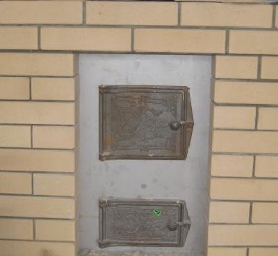

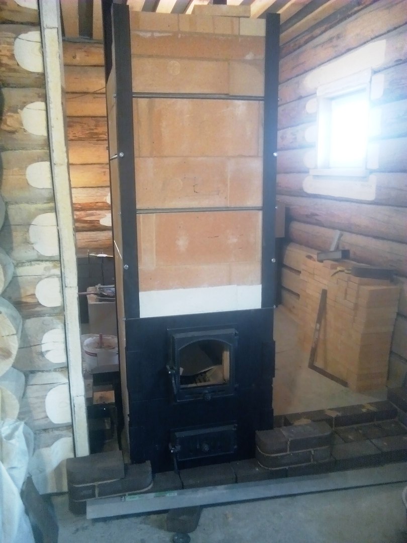

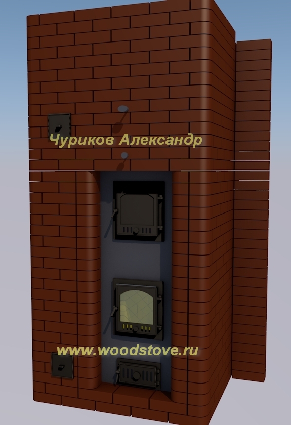

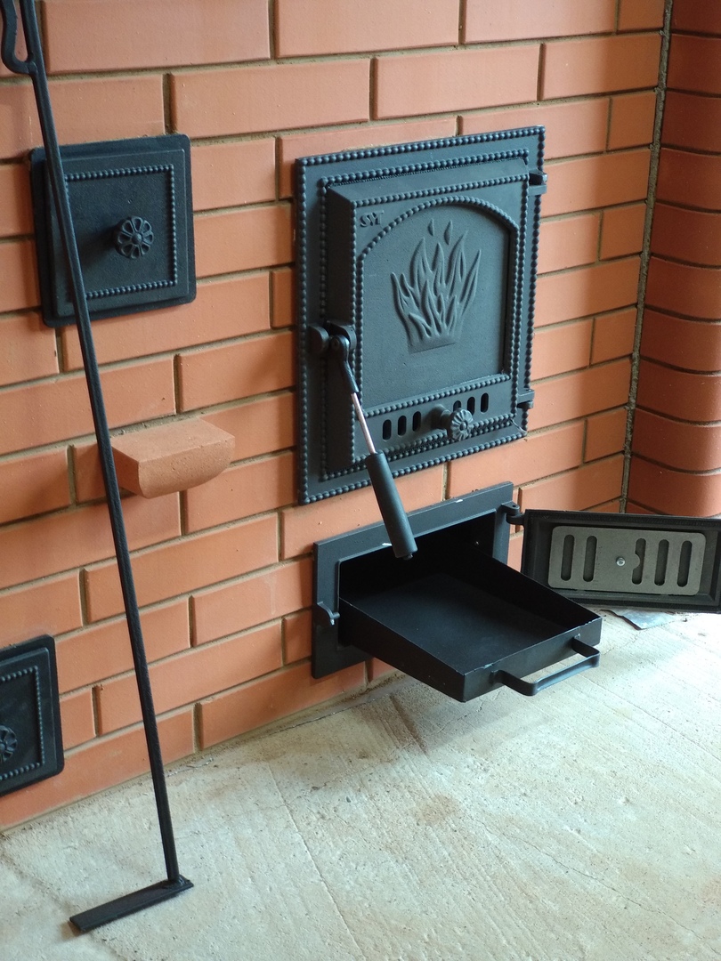

С пазами хорошо, но можно делать без пазов. Проще, дешевле, ремонтоспособней. Кирпич никуда не выпрыгивает Very Happy
СообщениеДобавлено: Вс 28 Октябрь 2018, 19:48 Ответить с цитатойВернуться к началу
Александр Привет !!! Можно конечно и по старинке делать ничего не пилить в шамоте и не выдумывать с разными пазами . Но прогресс в печном деле давно не стоит на месте, каждый выбирает как ему удобно и надежно делать топку и ее в последствии обслуживать . Посмотрел твой сайт и вижу ты тоже как Виктор Селиван стал на шамотное ядро порталы с дверками вешать в чем фишка ? Ремонтопригодность возрастает -не надо нержу вешать на крепеж. Как относятся к такому дизайну заказчики ?[/url]

СообщениеДобавлено: Вс 28 Октябрь 2018, 22:08 Ответить с цитатойВернуться к началу
Но прогресс в печном деле давно не стоит на месте...
Сам прогресс состоит не в применении различных кирпичей... Александр доходчиво вам объяснил.
СообщениеДобавлено: Вс 28 Октябрь 2018, 22:15 Ответить с цитатойВернуться к началу
У каждого свое мнение и опыт мне интересно услышать отзывы практиков . У вас есть чем поделится ТоварищЪ Стеркин ? Ведь не спроста тему завел по этому поводу многие кто делает сменные топливники почему бы и нет .
СообщениеДобавлено: Вс 28 Октябрь 2018, 23:26 Ответить с цитатойВернуться к началу
Я не стал вешать, я её вешаю уже 20 лет. Про Селивана не знаю.А шамот без пазов просто легче ремонтировать. Ремонт с заменойй камней 1 день. А как менять с пазами? Думаю сложнее. А как хобби так я что хочешь напилю. Хоть с пазами, хоть со штифтами.

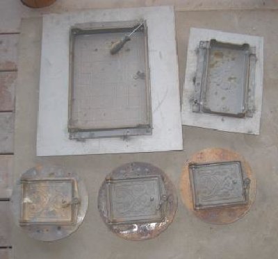

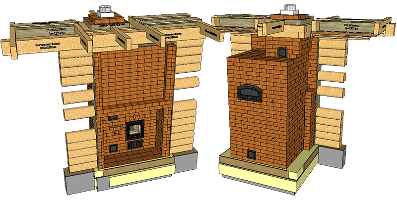

СообщениеДобавлено: Сб 2 Февраль 2019, 22:44 Ответить с цитатойВернуться к началу
Smile полезные дивайсы для каменки от Ильнура взял на вооуружение

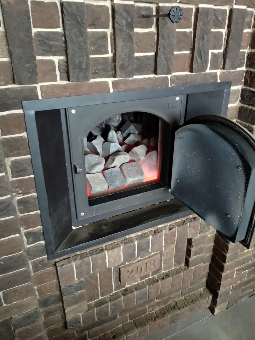

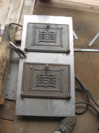

Да я тоже очень давно делаю порталы с дверками отдельно от облицовки и шамотного сердечника. Когда ещё не было в широкой продаже дверок импортных - вырезал из цельной плиты,либо из нержавейки рамку, и в неё вставлял дверку. И только потом крепил этот девайс. Ведь ещё с деревенских и садовых печей проблема актуальная -ширина бортика вокруг дверок -всего 10 мм. А надо щё и компенсационный зазор оставить. Да и дверки,в частности топочные без надёжного крепежа быстро расшатывались. Щель светилась между дверкой и кирпичём.
Вот ниже фото моей "изобретательности". Даже в дело пошли изношенные диски с болгарок.

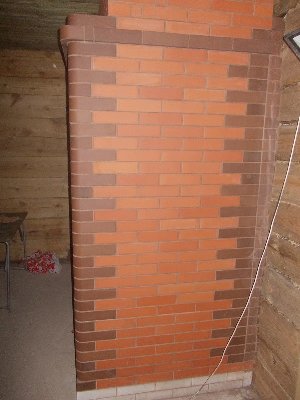

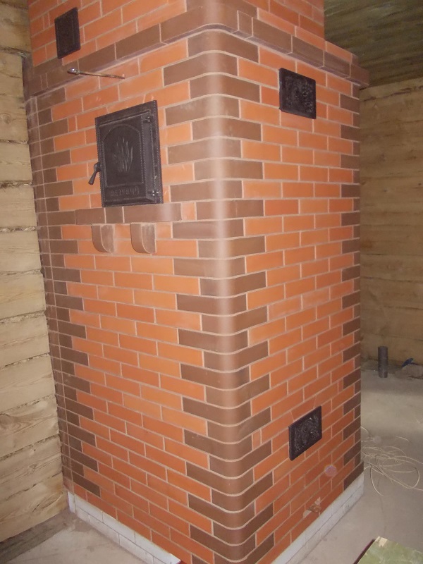

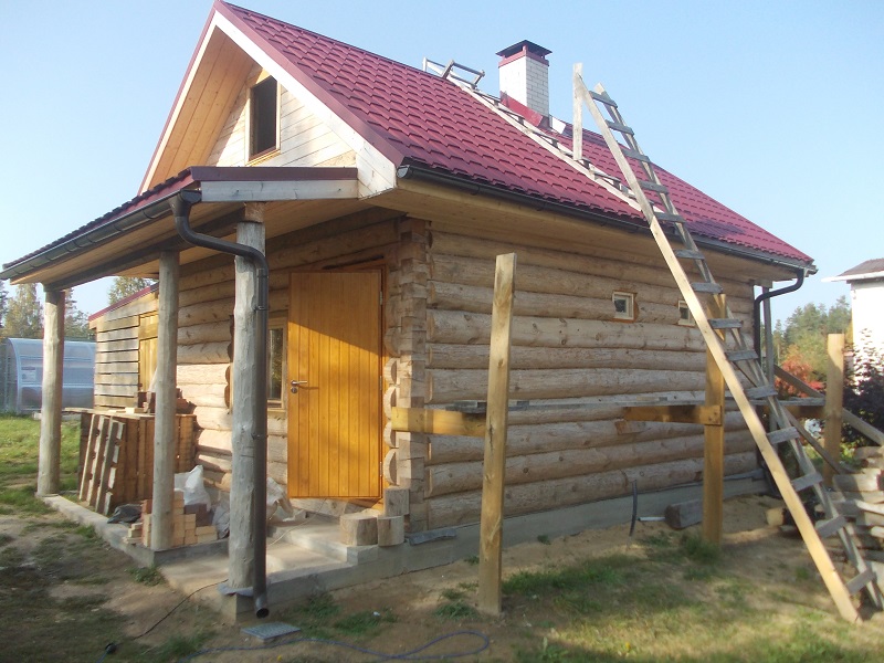

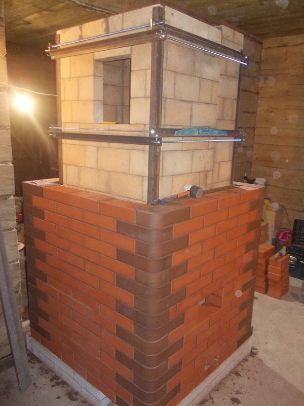

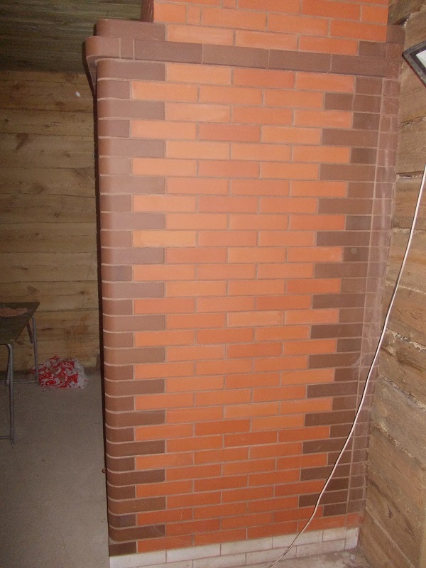

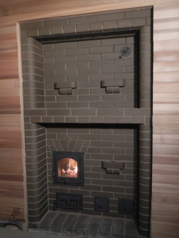

Всех привествую давно не был на форуме продолжаю делиться информации в печном ремесле по теме банных печах. За это время скопилось пару работ . Одна из них построенна 2 года назад фильтрующая каменка из кирпича Победа Лср размер самой печи 4.5 на 4.5 - топочная часть фасад утоплен в виде нише в внуторь парной. Классическая дачная баня на три помещения выходного дня при заливке пола завели 150 диаметр трубы с улицы для приточного воздуха .

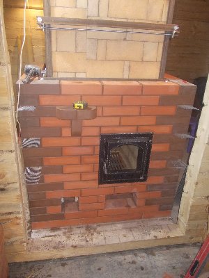

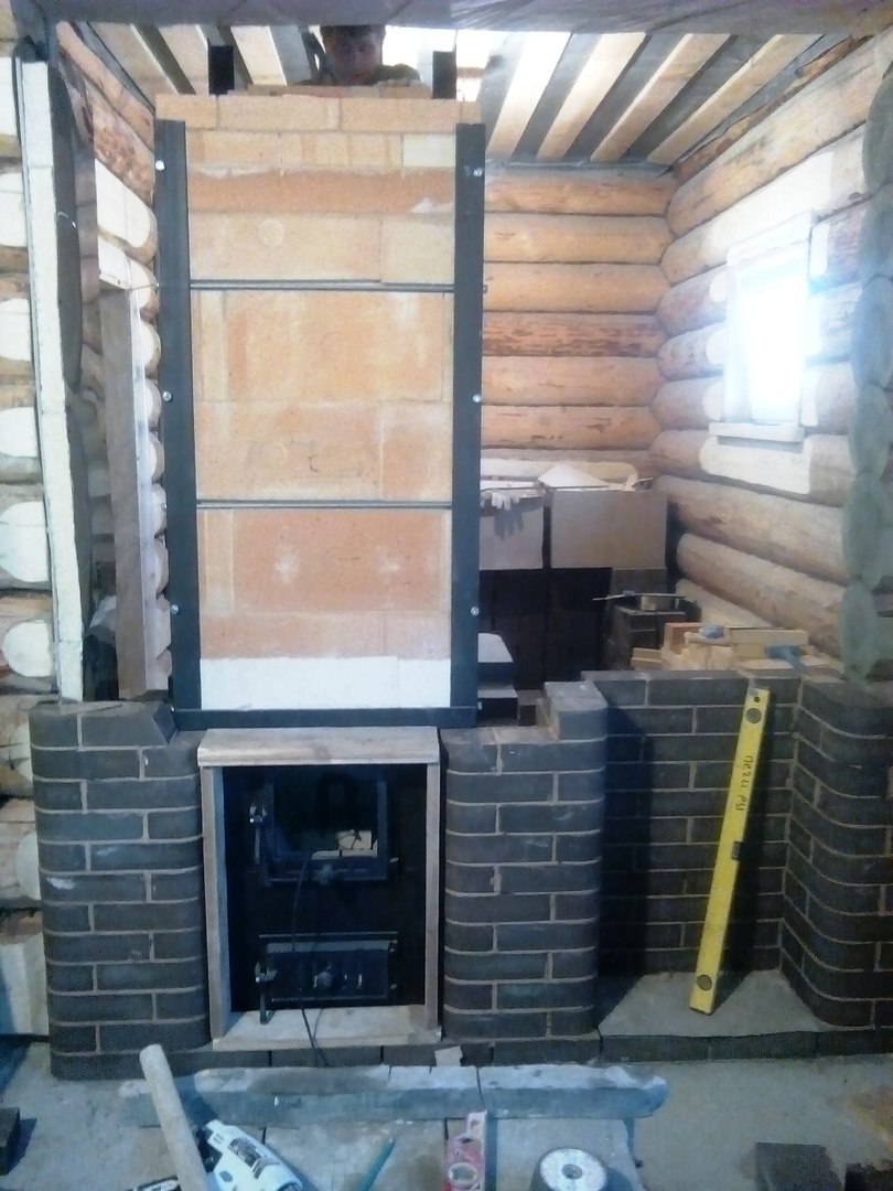

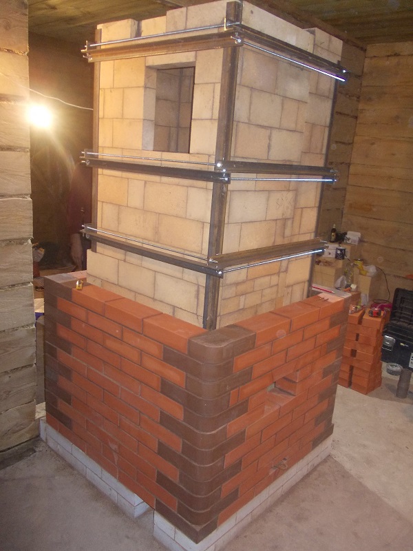

СообщениеДобавлено: Чт 5 Январь 2023, 22:15 Ответить с цитатойВернуться к началу

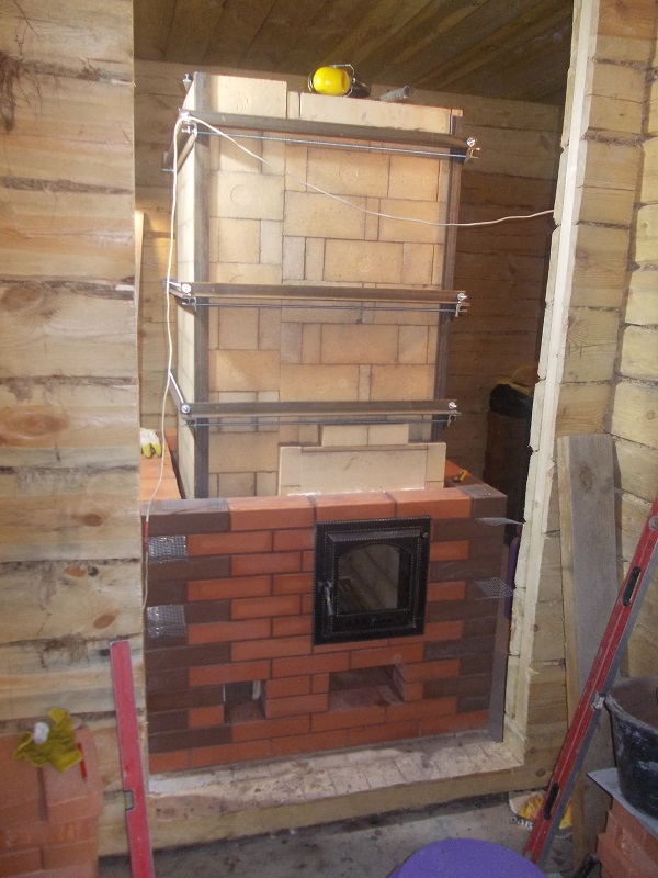

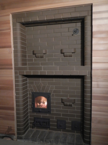

немного внутрянки стандартное шамотное ядро в каркас- бондаж из метал уголков

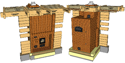

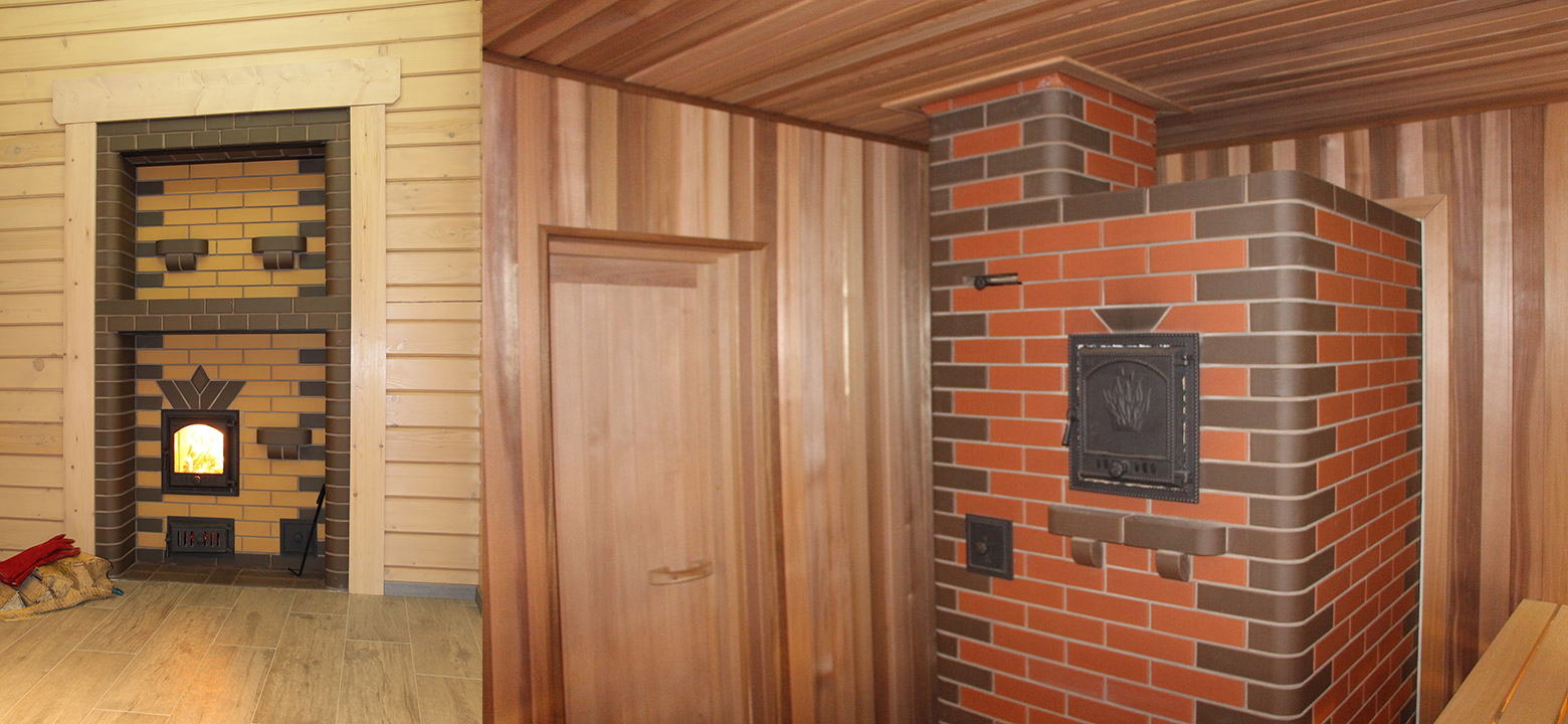

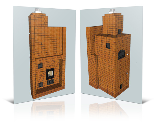

Рад приветствовать снова вас тут .А подскажите что за мода пошла печники в последние время банные печи стали так дизанерски внешне обыгрывать как под копирку ?
 Размер файла:  114.76 КБ
 Просмотров:  180 раз(а)
 Размер файла:  609.01 КБ
 Просмотров:  183 раз(а)
СообщениеДобавлено: Пт 6 Январь 2023, 09:19 Ответить с цитатойВернуться к началу
Все очень просто печники стали затягивать максимально в парную тремя сторонами каменку для лучшего нагрева , сама ниша это по сути противопожарная разделка для примыкание дерева. Заказчики читают форумы смотрят ютуб ищут проверенные варианты банных печей.Присылают свои пожелания ввиде макетов по внешнему виду ,раньше просили фасад под камин сделать с колонами но как практика показала это вредит конструктиву печи трещят от перетопа . .
