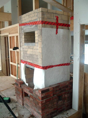

Vladimir-spb писал(а):
Если Вам нужен непременно быстрый нагрев двухконтурной печи, то зазор лучше заполнить глиной. :-D
Боюсь что без термозазора шамотный контур растолкает красный и будет все печально.
Сейчас шамот в топке кладут на цемент.
Вот и получается печально.
А если класть по-старинке на глину или мертель, то можно сделать так, что будет не столь печально.
Если Вам нужен непременно быстрый нагрев двухконтурной печи, то зазор лучше заполнить глиной. Радость
Ну вот по этому поводу лучше практикующих печников спросить. Но они что то молчат. А было бы интересно их мнение.

на цемент-абсурд. даже не представляю кто так делает. Сейчас навалом разнообразных термостойких смесей и кроме мертеля.
В.П.Протопопов (1934г.) не рекомендует лишь перевязку огнеупорной футеровки с внешней кирпичной кладкой (стр.224). Но кладется на глину единой стеной, поскольку попросту развалится. Впрочем, множество печников перевязывало без ущерба. Также В.П.Протопопов не запрещал металл при наличии термозазоров. Добавлю, что металл не только удлиняется, но и коробится.
*Но вот клали печи только "пальцами" без применения мастерков. Сейчас это забыто. Говорят, что раньше, мол, это было обусловлено камушками в растворе, которые нынче устранены просеиванием. Но пальцы работали не только с камушками. Я, например, работал руками и лучше чувствовал кирпич, особенно низкокачественный (горбатый и трещинковатый). Но я же клал давно и для себя... :D

СообщениеДобавлено: Ср 17 Январь 2018, 15:37 Ответить с цитатойВернуться к началу
Олег Сафронов писал(а):
не понятно, что же именно имеет в виду Юрий Михайлович...
Двухконтурная печь: сначала выкладывается вся печь (топка и каналы) целиком из шамота. Затем делается наружная облицовка с зазором на расширение (обкладкой кирпичем или красивым камнем). Одна из первых таких печей сделана Маркусом Флинном (Канада) и опубликована на его сайте https://www.pyromasse.ca/articles/rccs.html
Также см. www.mha-net.org и www.heatkit.com
Между прочим, Маркус приезжал лично к А.Ф.Бацулину (совместно строить русскую печь теплушку в Подмосковье) http://kirpichiki.pro/read/articles/kladka-russkojj-pechi-teplushka-mf.html
А затем они проехались по брошенным деревням России…
https://www.pyromasse.ca/articles/watd_e.html

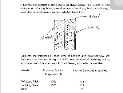

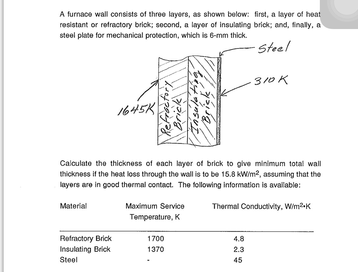

vladgri писал(а):
Хренли толку от металла в углах. Как впрочем и между контуров.
По большому счету, наверно действительно "хренли".
Но в литературе встречаются подобные решения.
