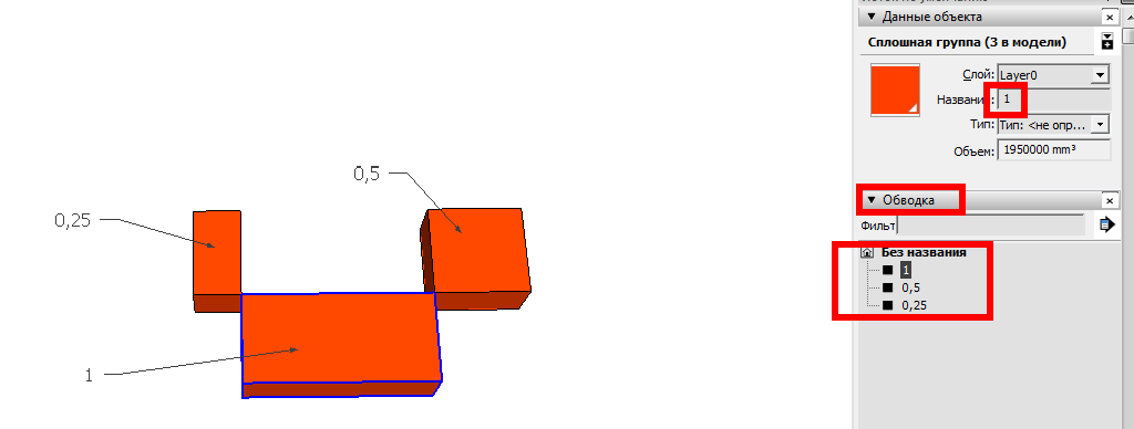

люди добрые-спасите помогите..пошлите меня куда-нибудь , чтобы мог посчитать количество кирпича в печи...в Скетче
ООчень надо...

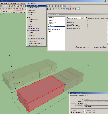

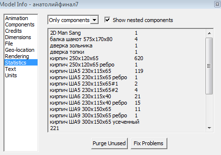

ООчень надо...

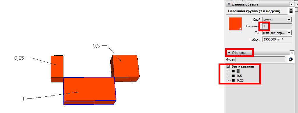

Самый надёжный способ - это считать самому, открывая каждый ряд и считать, записывая результат.
Есть ещё плагины, которые собирают статистику и делают отчёт в виде таблицы, но я с ними что-то никак не могу подружиться.
Вопрос учёта довольно не простой.
Очень желательно ещё на стадии проектирования подписывать каждый кирпич, например, как на снимке, тогда в окошке статистики будет видно сколько деталей, какого они размера и где находятся.
В 2016 Скетче это окошко называется Обводка. В других версиях название окошка может быть другим.
ООчень надо...
Братан ты меня удивляешь. Разбери по рядам и посчитай карандашиком на листочке - самый верный способ. несколько раз. Собирай модель слои из групп (когда кирпич не компонент , а группа). Составь таблицу по наименованию кирпича (по вертикали) наименование групп по горизонтали.

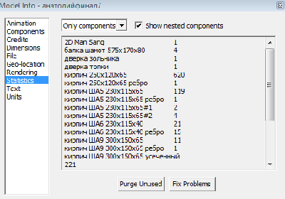

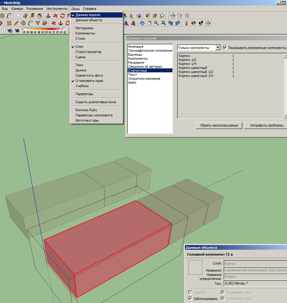

СообщениеДобавлено: Чт 19 Апрель 2018, 02:00 Ответить с цитатойВернуться к началу

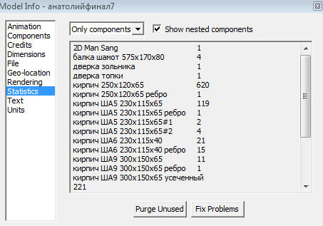

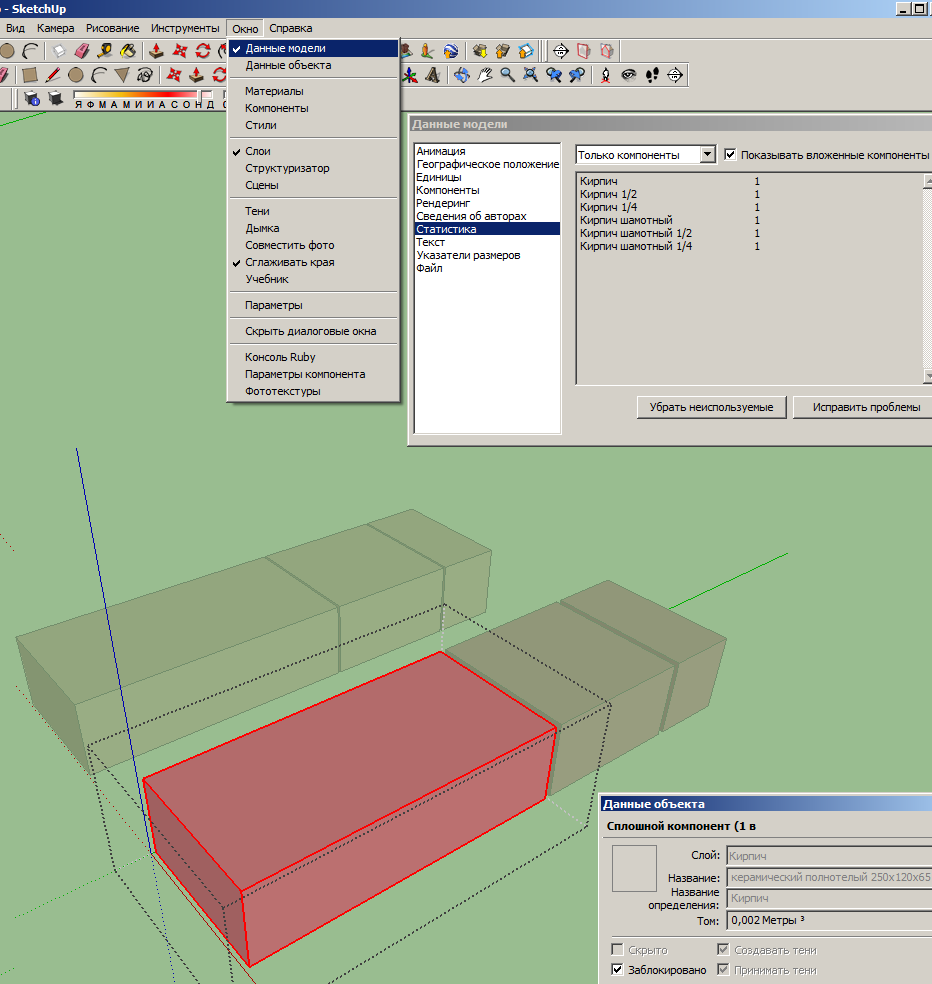

Если кирпичи делать компонентами, то Скетч выводит их количество в окне Статистики модели
 Размер файла:  15.02 КБ
 Просмотров:  856 раз(а)

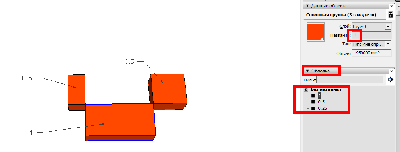

При работе с компонентами есть один неприятный момент, особенно заметный при работе с кирпичами. Если надо не стандартный кирпич, половинка, восьмушка и др., то надо экземпляр компонента из которого будем делать этот не стандартный кирпич, сделать уникальным. Очень часто это забываешь сделать, и поэтому иной раз внутри модели печи оказываются некоторое количества неправильно обрезанных кирпичей. приходиться откатывать проект назад или выкручиваться как то по другому. Чтобы такого не происходило надо заранее заготовить все возможные не стандартные варианты, а так же заблокировать их от редактирования. Причём можно комбинировать варианты компонент - группа. Например: кирпич - компонент, шов - группа, кирпич + шов опять группа. https://yadi.sk/d/bm24JhqF3UYp7b
Кирпичи (компонент) со швом
 Размер файла:  89.96 КБ
 Просмотров:  932 раз(а)
Последний раз редактировалось: demin_c (Чт 19 Апрель 2018, 08:15), всего редактировалось 1 раз

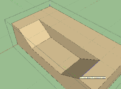

СообщениеДобавлено: Чт 19 Апрель 2018, 08:12 Ответить с цитатойВернуться к началу

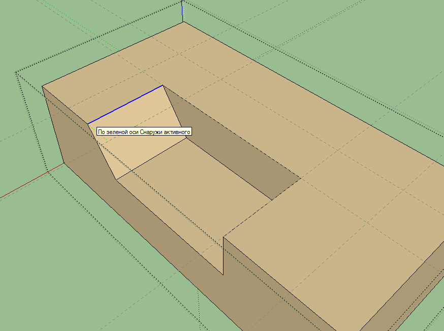

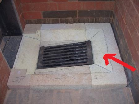

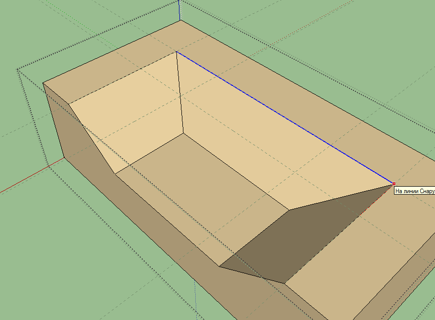

Подскажите пжста. как такой вырез в 2-х плоскостях рисуем?
Любитель-печеклад
 Размер файла:  39.92 КБ
 Просмотров:  843 раз(а)
demin_c
Сообщения: 929
Регион: Омск

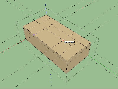

СообщениеДобавлено: Чт 19 Апрель 2018, 08:41 Ответить с цитатойВернуться к началу

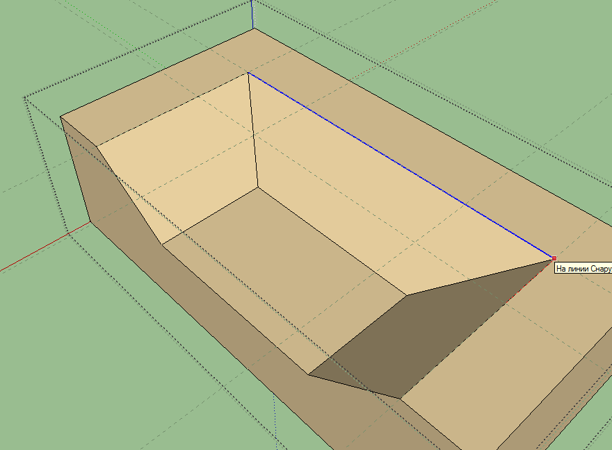

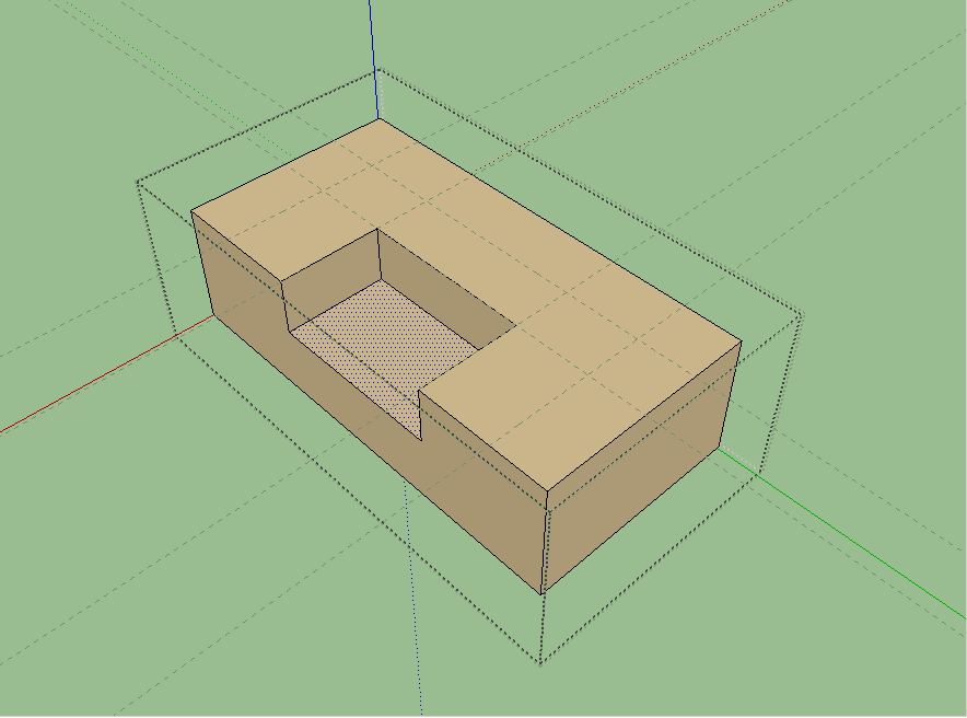

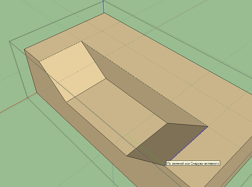

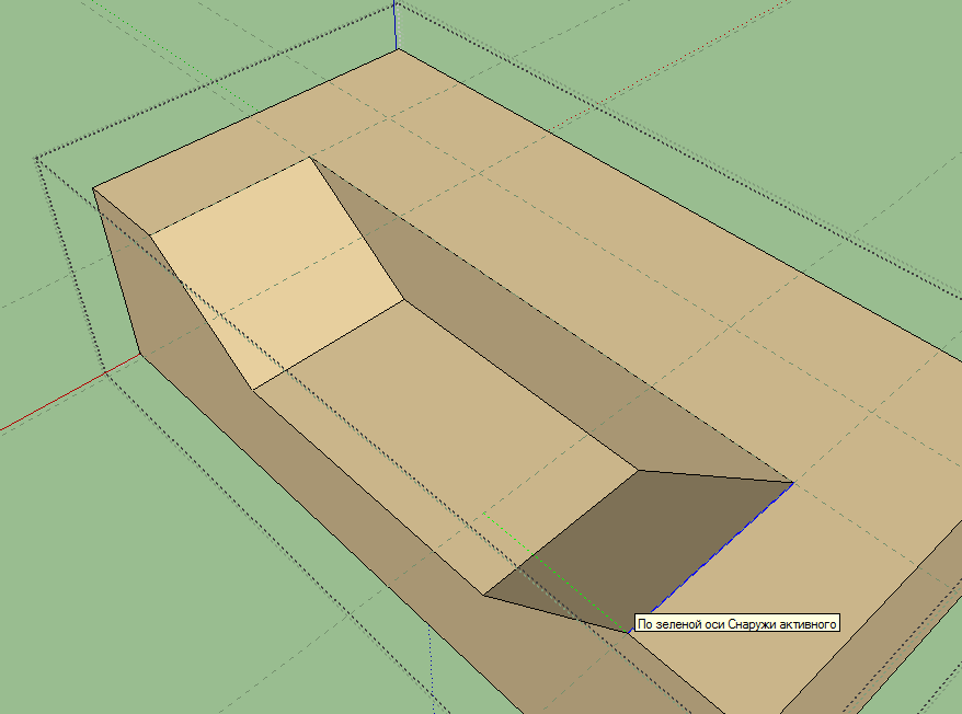

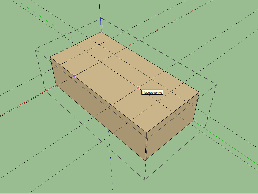

Размечаем, в режиме редактировании рисуем прямоугольник, двигаем его вниз "Тяни/толкаем", выделяем боковую грань (синим) и двигаем с помощью "Переместить" вдоль грани. Остальные грани выделяем и двигаем аналогично. https://yadi.sk/d/uvZpmsI-3UYtWD
 Размер файла:  19.1 КБ
 Просмотров:  849 раз(а)
двигаем прямоугольник
 Размер файла:  19.81 КБ
 Просмотров:  801 раз(а)
двигаем 1 сторону
 Размер файла:  20.27 КБ
 Просмотров:  813 раз(а)
двигаем 2 сторону
 Размер файла:  20.99 КБ
 Просмотров:  768 раз(а)
двигаем 3 сторону
 Размер файла:  20.79 КБ
 Просмотров:  819 раз(а)
Последний раз редактировалось: demin_c (Чт 19 Апрель 2018, 09:02), всего редактировалось 1 раз
СообщениеДобавлено: Чт 19 Апрель 2018, 08:53 Ответить с цитатойВернуться к началу
Спасибо, получилось Smile
Любитель-печеклад

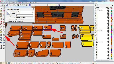

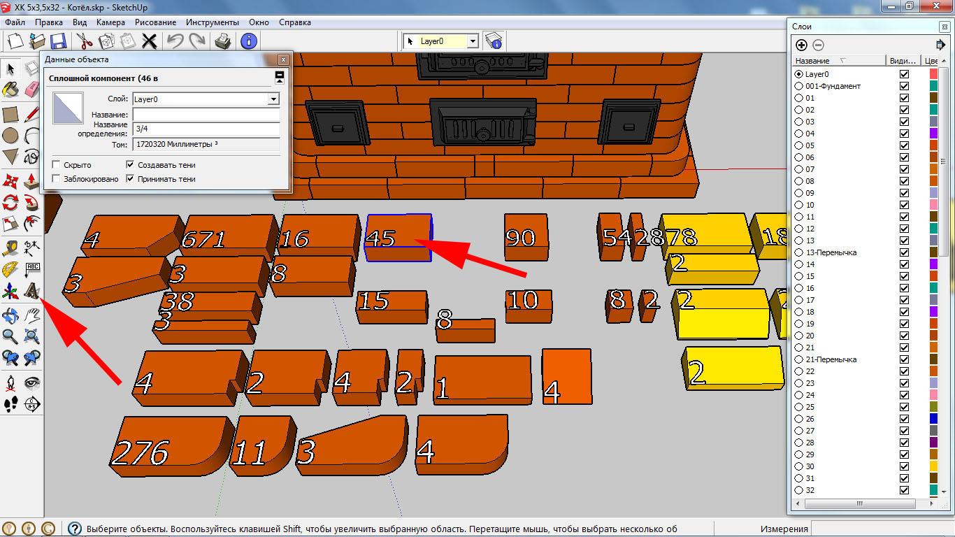

Это кто как привык. Я привык работать с кирпичами-компонентами и прежде, чем положить нестандартный кирпич в печь, я его создаю в наборе образцов.
С группами в этом отношении ещё неприятнее. Если нечаянно сделать двойной щелчок по кирпичу, т.е. включить режим редактирования, а выключить его не откатом, а щелчком по пустоте, т.е. завершить режим редактирования, тогда аналогичные кирпичи будут дубликатами уже не одного образца, а и другого тоже и количество данного кирпича увидеть будет невозможно.
Иметь в модели не только в печи, а и рядышком по одному образцу каждого используемого кирпича очень удобно как для виртуальной кладки и подсчёта количества, так и при реальной работе, чтобы видеть, сколько чего надо резать.
 Размер файла:  312.68 КБ
 Просмотров:  1118 раз(а)
Александр Володин
Сообщения: 791
СообщениеДобавлено: Чт 19 Апрель 2018, 17:21 Ответить с цитатойВернуться к началу
А если перекрасить образец-компонент в другой цвет, перекрасятся все аналогичные кирпичи в печи и будет видно, сколько их и какие стороны будут лицевыми. С группами такой возможности нет.
Я не делаю компонентов половинок, четвертинок и т.п. Это излишне.Просто масштабированием уменьшаю кирпич до нужного размера и все. Уникальными делаю только особым способом зарезанные кирпичи. Швы делаю пустыми, Рисовать их смысла вообще никакого нет. Но сметы потом из проекта составлять "просто песня".
