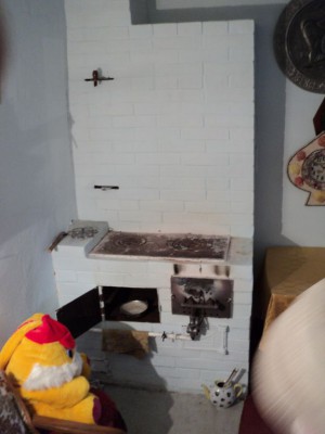

Нужно -отдать должное. Есть и двух колпаковые печи с газовой горелкой. Фото -в студию. и главное -работает.

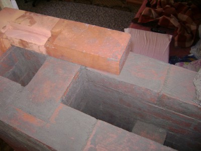

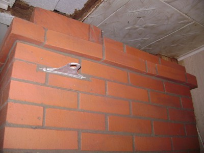

нАРИСУЙТЕ, ПОЖАЛУЙСТА ГДЕ И как их выпилить в нашем случае? А то уже выходят на полочку. Заслонку сделали.
Слева дымоход маленький идет в трубу. Верно все? Где делать рассечки? Фото или объясните для чего это нужно в нашем случае?

СообщениеДобавлено: Вт 16 Август 2016, 12:25 Ответить с цитатойВернуться к началу
Вот жеж, Володя Вогнистый выкладывал. Под задвижку и режьте. Это что-бы газ не скапливался, ежели чего. Всё остальное уже проехали.

Сообщения: 1345

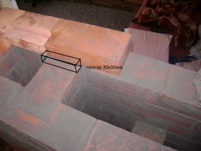

СообщениеДобавлено: Вт 16 Август 2016, 15:48 Ответить с цитатойВернуться к началу
Нарисовал.
Если нет отверстия в задвижке, то прогар нужно делать на ряд выше задвижки.

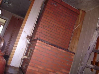

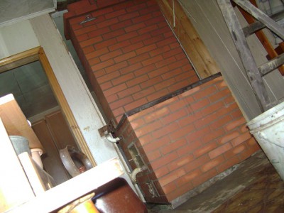

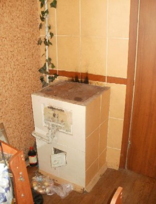

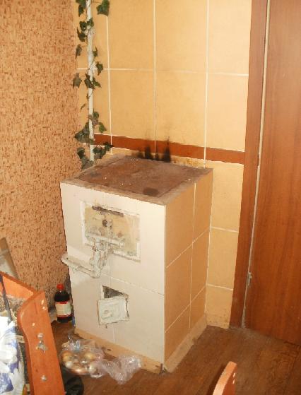

Спасибо, теперь ясно. НО уже поздно. Вышли на трубу, которую будем выводить через чердак завтра.

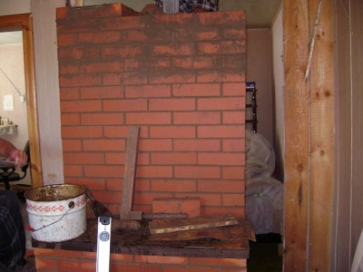

Печница
Зарегистрирован: Пт 22 Июль 2016, 13:09
Сообщения: 56
Регион: Рязанская область

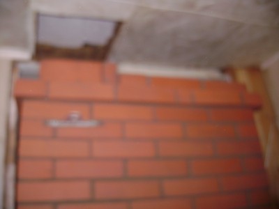

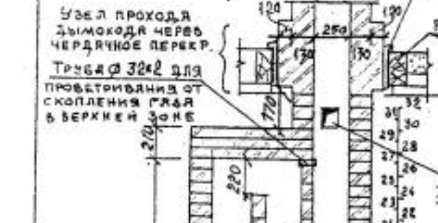

СообщениеДобавлено: Вт 16 Август 2016, 17:41 Ответить с цитатойВернуться к началу
Спасибо за подсказку. Или Володя ошибся или правда есть трубка в 2 мм.? 32мм- понятно- 3 см. А 2мм. высота? Это уже и не трубка вовсе...
А дырочки в заслонке где выпиливать? Не знаете? ТОже от скопления газов. На случай скопления газов. Не выше случайно заслонки надо?
Какие нюансы надо учесть при выводе дымохода через чердак? вроде расширить надо на 1 кирпич? Печник сказал, что маловата дыра 390 х 400мм. так ли? Выпилить еще что ли?
нЕРЕЗКО ВЫШЛО. НО РАЗМЕРЫ ПОНЯТНЫ.

СообщениеДобавлено: Ср 17 Август 2016, 05:39 Ответить с цитатойВернуться к началу
У Вогнистого на схеме трубка диаметром 32 мм со стенкой толщиной 2 мм.
Поздно в вашем случае будет когда горелка погаснет, а вы не заметите. И попытаетесь разжечь.
В задвижке отверстие на 15 мм либо уголок отрежьте.

СообщениеДобавлено: Ср 17 Август 2016, 07:58 Ответить с цитатойВернуться к началу
Во я туплю...
Спасибо за советы. ТОлщину я забыла.Горелку мы без присмотра не оставляем. В прошлой задвижке (пошире была) две дырочки около 7-8 мм. Наверное сверла больше не было. И сделали 2, чтоб хватило. Оно то и ввыходит 1.5 см.
когда пытаемся разжечь, то открываем краны в двух местах. заканчиваем топить их закрываем. Не должен газ то скопиться в таком случае.
А что по отверстию? Муж вчера вентиляцию в потолке сделал На случай пара или газа. По-моему газ природный вниз опускается? Вверх не идет. Где-то встречала. Удивилась тоже. Газ видимо тяжелее воздуха.
ищу печника и строителя надолго.
СообщениеДобавлено: Ср 17 Август 2016, 08:30 Ответить с цитатойВернуться к началу
Площадь одного отверстия на 8 мм = 50 мм2, на 15 мм=177 мм2, типа тогда 3 отверстия надо было. Просто уголок движка у задвижки обрежте болгаркой.
Газ тяжелее воздуха при комнатной температуре. Но при нагревании в горячей печке будет всплывать. Если проморгаете и горелка погаснет, то газ заполнит верх печки, часть вытянет тягой но не весь (вот тут-то и нужно-бы отверстие прогар про которое вам твердим, через него газ бы выдуло в трубу). И когда начнёте заново разжигать...
