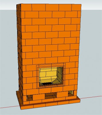

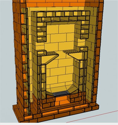

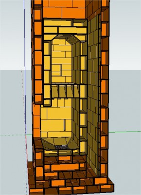

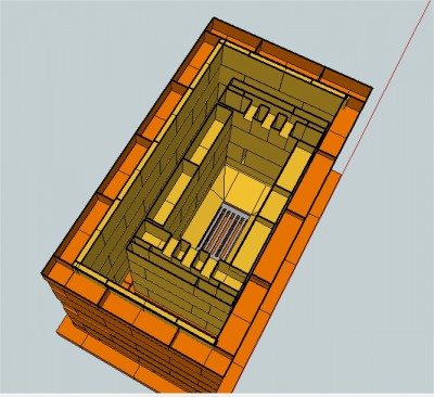

СообщениеДобавлено: Вс 4 Декабрь 2016, 14:49 Ответить с цитатойВернуться к началу
итак. уменшил высоту топки и камеры. стало ниже на 3 кирпича. отверствия вв тоже стали ниже.
и верхнего колпака стенки стали шире.
сделал второй контур, но незнаю правильно ли...
не отвалиться он? или его делат из плит шамотных?..
красный на ребро. какие замечания.
не обращать внимания на отсутствие второго яруса и подьемный стенок..

СообщениеДобавлено: Вс 4 Декабрь 2016, 15:49 Ответить с цитатойВернуться к началу
Давайте всё таки начнём с того какой кирпич доступен в вашем регионе?
Точнее, доступны ли шамотные изделия марок: ша-8, ша-5, ша-6, ша-94 или ша-96?

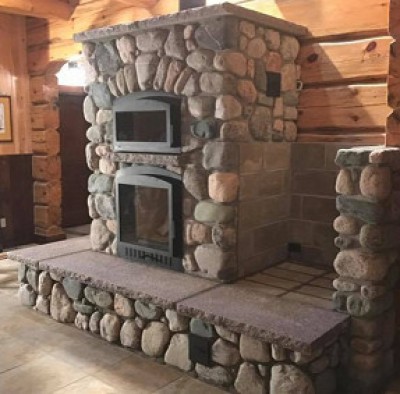

может тогда вообще не далать облицовку красным? а например декоративный камень поверх шамота? у нас хорошего крассного нету. а есл есть то он по цене шамота...
В данном случае, для облицовки двух-контурной печи на ребро, подойдёт практически любой полнотелый керамический кирпич, однако есть примеры облицовки и камнем.
 Размер файла:  31.99 КБ
 Просмотров:  482 раз(а)

СообщениеДобавлено: Вс 4 Декабрь 2016, 22:32 Ответить с цитатойВернуться к началу
а на что класть такие камни? я где то читал их вначале расалывают пополам? а потом клеят...
к шамотной стенке можно их клеить?
про плиты - теперь ясно. спасибо))
и еще пожалуйста обьясните - ваша фраза - "для облицовки двух-контурной печи на ребро"
непонятно куда относиться слово ребро...
имеется ввиду облицовку красным на ребро?
или печь на ребро? (тоесть внутри шамот на ребро).
а еще непонятен момент - если я делаю облицовку на ребро, такие стенки выдержать второй ярус? хоть он тоже не ребро будет.
СообщениеДобавлено: Вс 4 Декабрь 2016, 23:30 Ответить с цитатойВернуться к началу
Скорее всего на спец. смеси.
я где то читал их вначале раскалывают пополам? а потом клеят...
Вполне возможно.
К шамотной стенке ничего клеить не надо, облицовка делается независимой от шамотного ядра..
или печь на ребро? (то есть внутри шамот на ребро).
Имеется в виду - и шамот на ребро и облицовка на ребро.
а еще непонятен момент - если я делаю облицовку на ребро, такие стенки выдержать второй ярус? хоть он тоже на ребро будет.
До 14-16 рядов облицовка на ребро, выдерживает легко.
если облицовывать камнем, то стенки печи можно делать не из красного а из шамота и на него уже клеять камень?
вооще шамот способен нести нагрузки второго яруса?
"Нам бы схемку аль чартёж..." (С).
