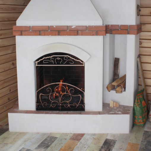

У меня несколько раз срабатывало.
фото может и не быть но все же
я считаю дело не в этом
СообщениеДобавлено: Чт 17 Август 2017, 09:32 Ответить с цитатойВернуться к началу
Михаил37 писал(а):
...Попробуй согнуть железный лист по ширине топливника на высоте 4 ряда в сторону арки,чтобы изгиб заканчивался на два ряда выше арки.
и потом в обратную сторону сантиметров 20.
Тем самым создашь реактивный зуб.(зауженная горловина выше арки).
Сделай из оцинковки цена копейки.(если сработает,можно переделать из нержи)
В данном случае будет бесполезно, никакие зубы тут не помогут, только уменьшение высоты портала.
vladimir37 писал(а):
...я считаю дело не в этом
Попробуйте хотя бы из жести сделать вставку в портал(как на картинке ниже), когда убедитесь что работает, сделайте уже капитальную, можно съёмную.
А вообще, я бы переделал весь камин полностью, т.к. дизайн и функционал неудачные, рано или поздно, заказчик это поймёт, захочет переделать, но к Вам, скорее всего, уже никогда не обратится уже...

СообщениеДобавлено: Чт 17 Август 2017, 16:15 Ответить с цитатойВернуться к началу
Сергей35 писал(а):
Попробовал уменьшит портал - заложил низ кирпичем - ничего не изменилось, камин по своей работе вообще не чувствует уменьшения площади сечения портала...
http://puu.sh/xauOR/0ee04be077.jpg
Сергей, ты не уменьшил портал. ты просто сделал внизу загородку из кирпича.
Портал уменьшают подниманием пода. Подними на этот уровень под камина(заложи кирпичами) и на нем попробуй потопить.
Как то пришлось одну "узбекскую"(без обид) постройку таким простым способом выправить.
СообщениеДобавлено: Чт 17 Август 2017, 20:43 Ответить с цитатойВернуться к началу
Сергей А.В. писал(а):
...Подними на этот уровень под камина(заложи кирпичами) и на нем попробуй потопить....
Заказчик требует, чтобы была возможность залезать в камин, после протопки... Радость

СообщениеДобавлено: Чт 17 Август 2017, 23:27 Ответить с цитатойВернуться к началу
Владимир 37 покажи свои фото.
В чём же тогда дело?
А то смахивает на следующее.
Я не знаю как надо, но Вы делаете неправильно.
Советую посмотреть видео
Консультация по исправлению мангала без тяги, вход в дымоход под прямым углом!!!
Нажми на паузу во время просмотра и посмотри видео об испытаниях различного рода каминного зуба и его назначении.
Сам теперь делаю подобным образом всё работает.
