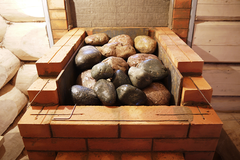

Ещё моменты с вариантами:
1. Можно не пожалеть денег для оплаты труда и мастер постарается всё сделать максимально качественно и надёжно. Например (см. фото) армировать каждый ряд каменки с врезкой проволоки в каждый кирпич, чтобы каменная закладка не раздвигала кирпичи.
2. Можно за меньшую оплату сделать проще, без арматуры, но увеличить расходы на материалы. Например, вместо недорогих камней эдак 2/3 или 3/4 их объёма заменить чугунными болванками, которые не раздвинут кладку. А если не пожалеть денег на более дорогой хромистый чугун, то потом не придётся тратиться на его замену.
То же, например, с футеровкой. Можно футеровать каменку шамотом и заплатить мастеру за каждый уложенный кирпич, а можно (см. то же фото) футеровать чугунными плитами. Конечно, опять же есть плюсы и минусы. Шамот проживёт дольше, но сквозь чугун парная будет нагреваться быстрее.

СообщениеДобавлено: Пн 2 Октябрь 2017, 23:51 Ответить с цитатойВернуться к началу
О, да! На том же фото ещё можно разглядеть, какая не совсем аккуратная поверхность кирпича. Она и потом не отмывалась. Во-первых это было желанием заказчика: кирпичи на лицевые стороны не выбирать, а класть все подряд, со сколами и прочими дефектами, местами задом на перёд и не отмывать от раствора, а наоборот специально пачкать. Это чтобы печь была не унылой, как на безжизненной компьютерной картинке, а живописной и брутальной. Ну и во-вторых печнику меньше проблем и труд легче.

Сообщения: 6776
СообщениеДобавлено: Вт 3 Октябрь 2017, 07:04 Ответить с цитатойВернуться к началу
У меня большие сомнения по чугунным плитам в каменке. Чугун без охлаждения коробится и плывёт. Не раздавит ли кладку?Да и камни округлой формы -будут расползаться в стороны и давить на чугунные пластины ,а те в свою очередь выдавливать боковые стенки. Через сколько протопок понадобится ремонт закладки? Спасёт ли армирование? Кирпичи могут и не разъехаться -но герметичность кладки нарушится. Кирпичи просто расшатаются. Такие конструкции(наборы) рекламирует Нижегородский Печной Центр. У меня большие сомнения в надёжности - это можно ставить только для эконом заказчиков. Которые будут следить за состоянием печи и вовремя обслуживать. А когда "слуги"из какого нибудь ближнего зарубежья и чисто городские жители будут обслуживать такие печи - то на год не хватит. Ушатают. А если ещё банные мазохисты -которым надо свыше 110гр в парилке? Тогда на сколько хватит этих печей?
Gen4190
Зарегистрирован: Пт 22 Сентябрь 2017, 23:42
Сообщения: 49
Регион: Московская обл
СообщениеДобавлено: Вт 3 Октябрь 2017, 08:06 Ответить с цитатойВернуться к началу
Полностью с вами согласен,пусть облицовка будет выглядеть непризентабельно, но функционал должен быть на максимуме,её не на выставку вести,с помощью её надо парится.А то у кого много лишних денег или ценитель архитектуры, уже может позволить себе заказать и шедевр за немалые средства.(нам нужен хороший пар а не внешний вид)
