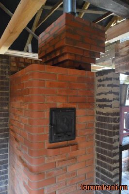

Надо бы проверить термостойкость "качественного" кирпича вековой давности...
Проверил -10 лет -полёт нормальный. Ниже фото
В камине все что хочешь выстоит...

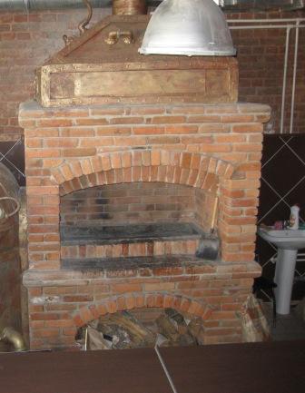

Мангал в ресторане -пользуются 12 часов в день без выходных 10 лет. Наковырял кирпич на старинной разрушенной печи. От сажи ещё отмывал и очищал.

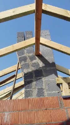

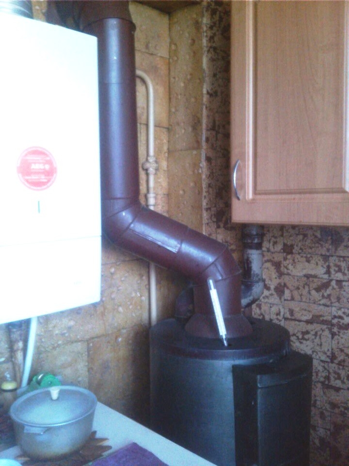

"Нормальные" трубы традиционно ориентированы на хорошую тягу, на легкую очищаемость, на пожарную безопасность, на надежность, на низкую стоимость или, наоборот, на высокую цену для "элитной красоты" и т.п.
Здесь же представлены трубы, ориентированные также и на иные, порой абсолютно нетрадиционные ценности. Вот, например, труба газового котла АОГВ специально изогнута так, чтобы возникла иная ценность - возможность открытия дверки шкафчика. Эта ценность пересилила традиционную ценность, поскольку удовлетворила хозяйку, хотя и непозволительно снизила тягу трубы (которая должна иметь у котлов обязательный вертикальный стояк высотой хотя бы метр).
Подобные нетрадиционные решения часто встречаются в быту. Их трудно порой понять не из-за слишком малого, а из-за слишком большого "количества мозгов". :-D
Но эти "безграмотные до умиления" решения не были исключительно только фантазией авторов. Эти решения родились в результате порой мучительных раздумий, хотя иногда без знания и учета обязательных технических требований к трубам.
Ну почему бы не использовать, например, "бесполезно торчащую" трубу для опоры бруса конька крыши? Вот и рождается нетрадиционное решение, ориентированное на иные дополнительные ценности.
Технический анализ этих решений помогает углубиться в суть печных процессов, хотя и не помогает печнику в конкретной работе по кладке печи.

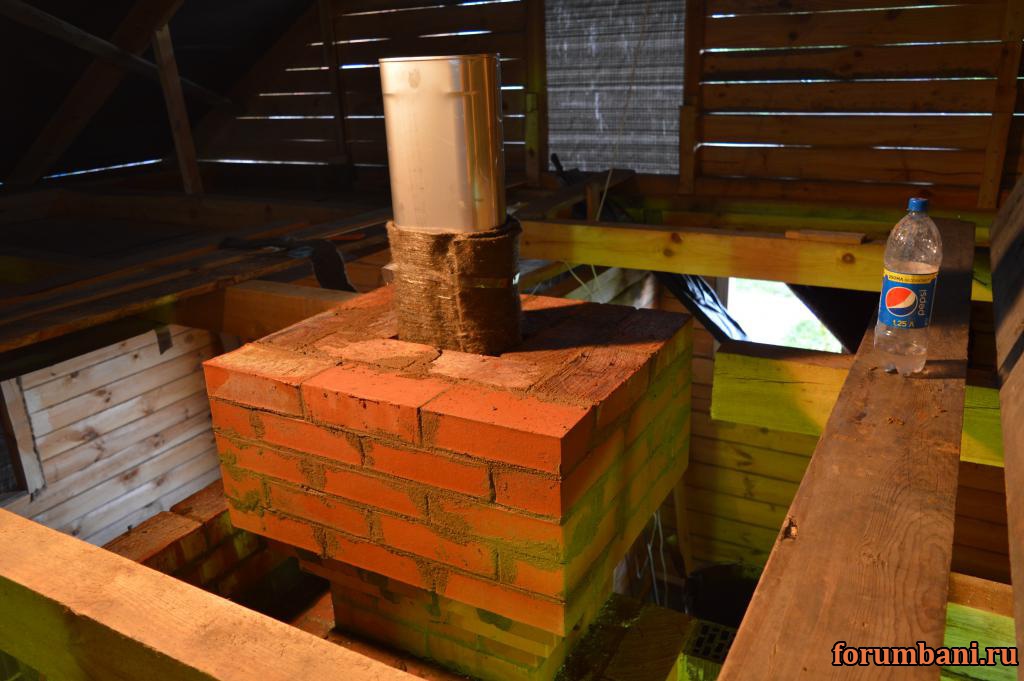

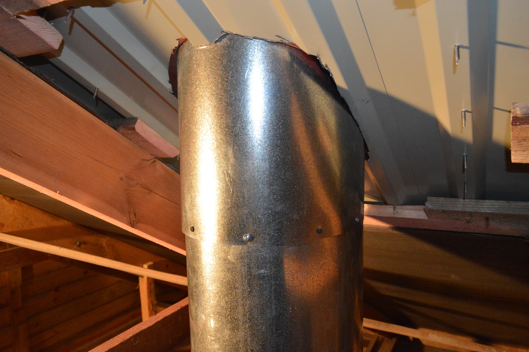

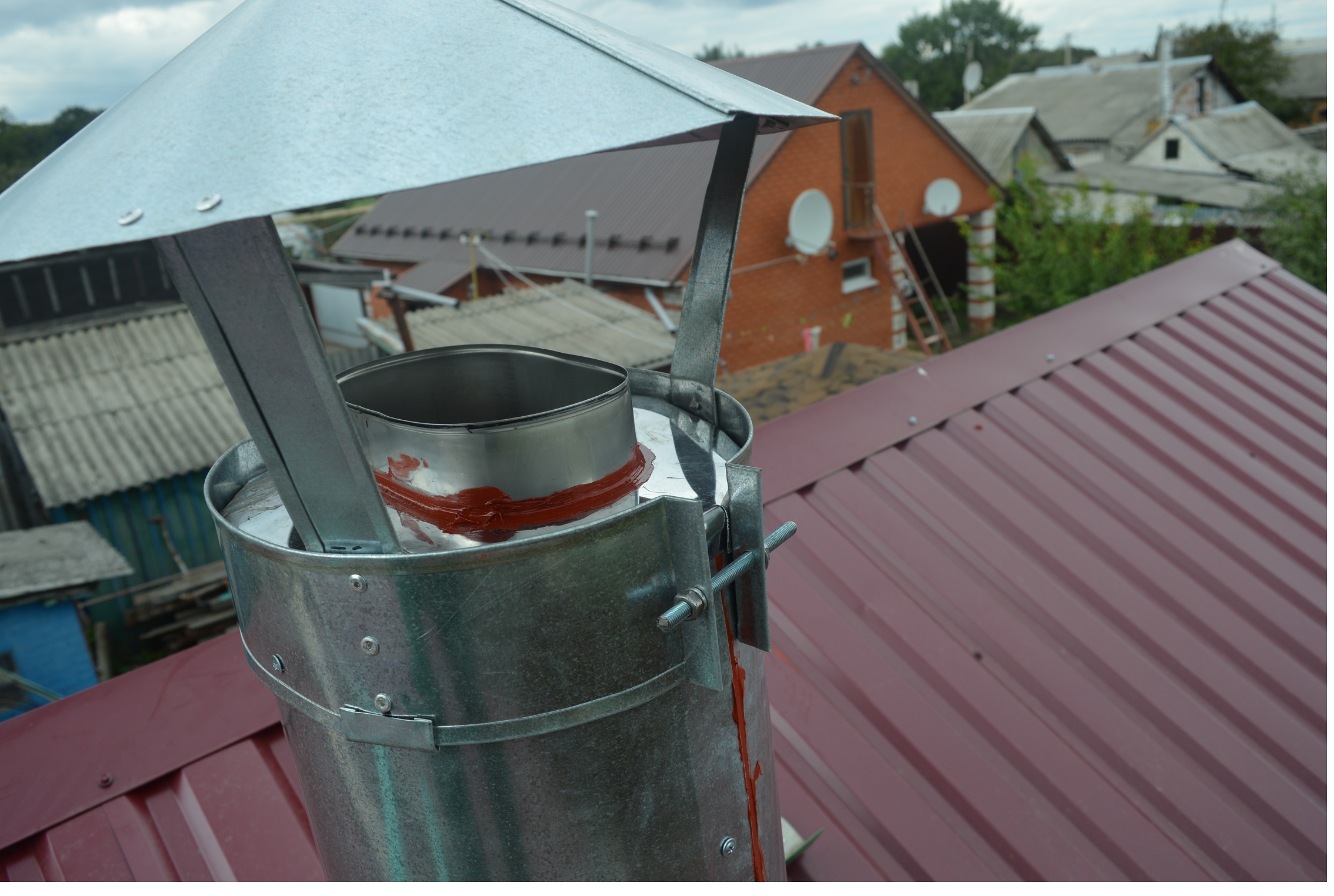

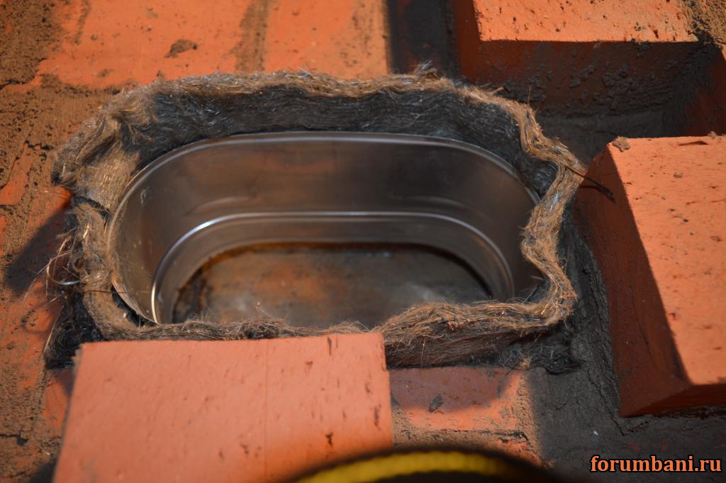

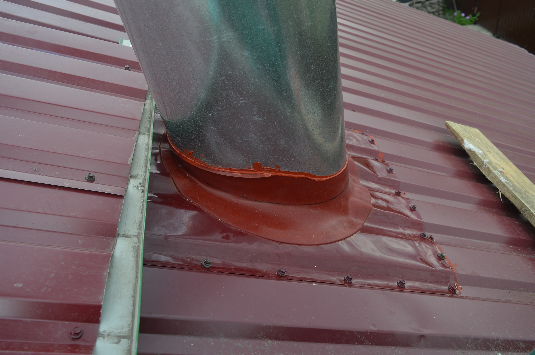

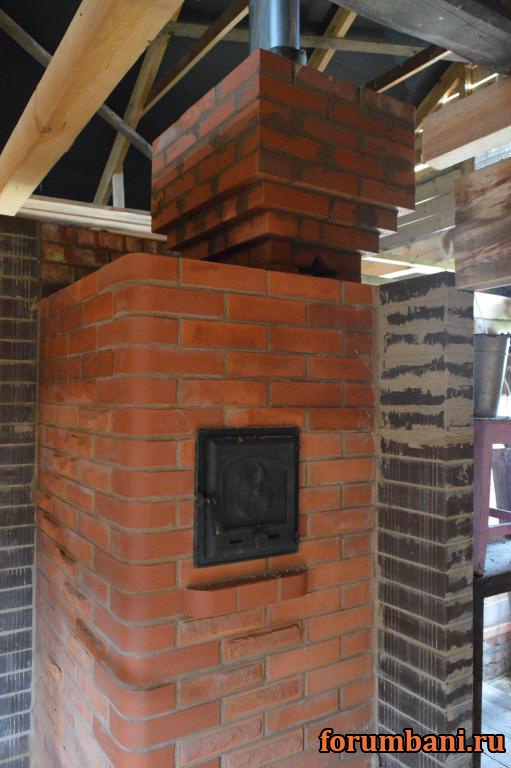

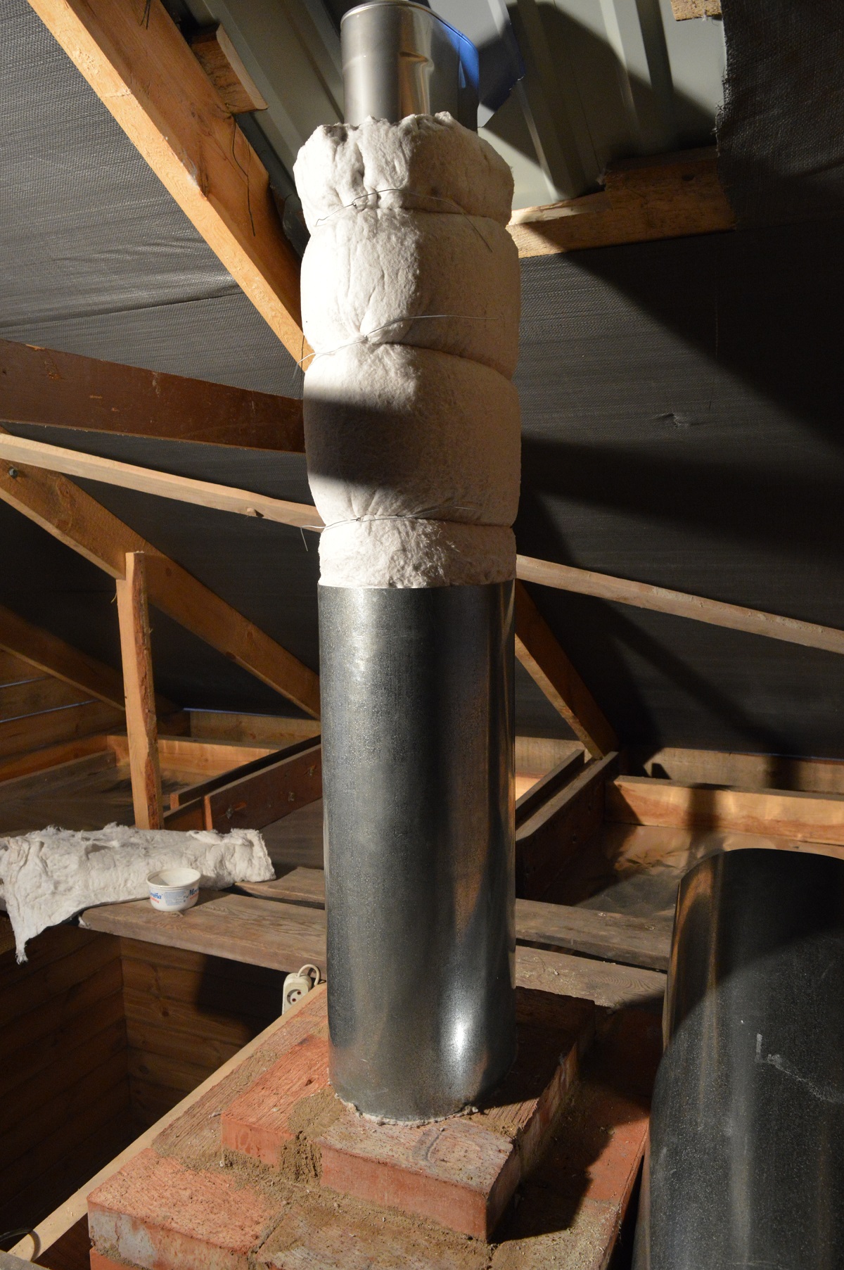

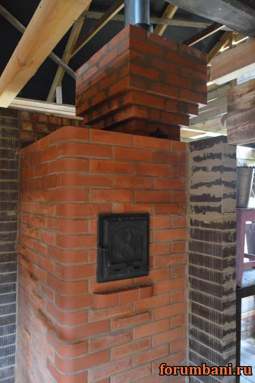

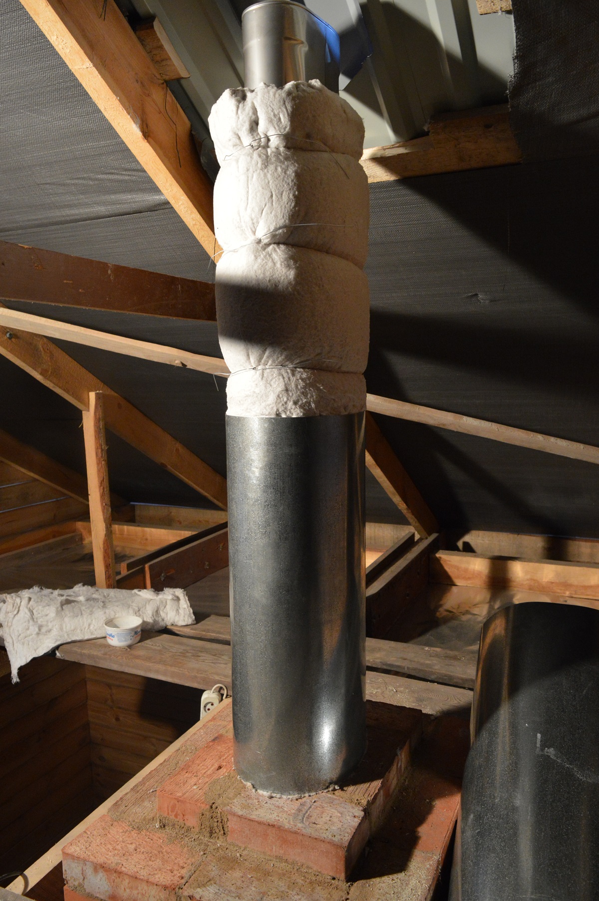

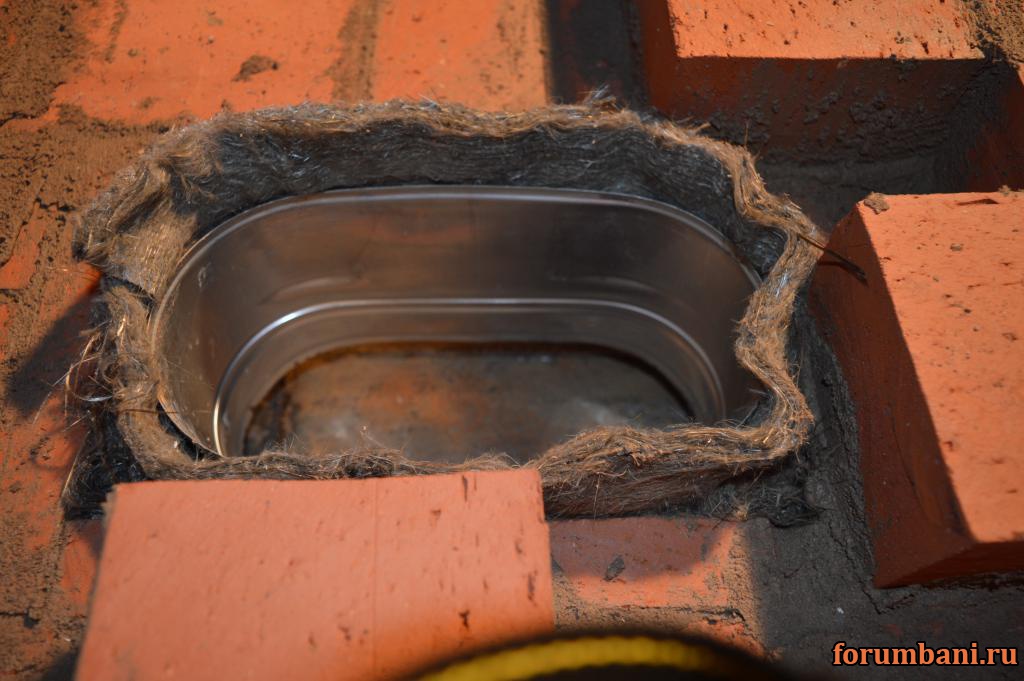

вот моя труба нетрадиционной ориентации так сказать- что скажите?
316 нержа 0.5мм 120 на 240 овал стоит на опорной пластине ниже распушки 2 ряда- сверху 3 слоя каолинового войлока - и сверху оцинковка - тоже овал. кровля пройдена мастерфлешем

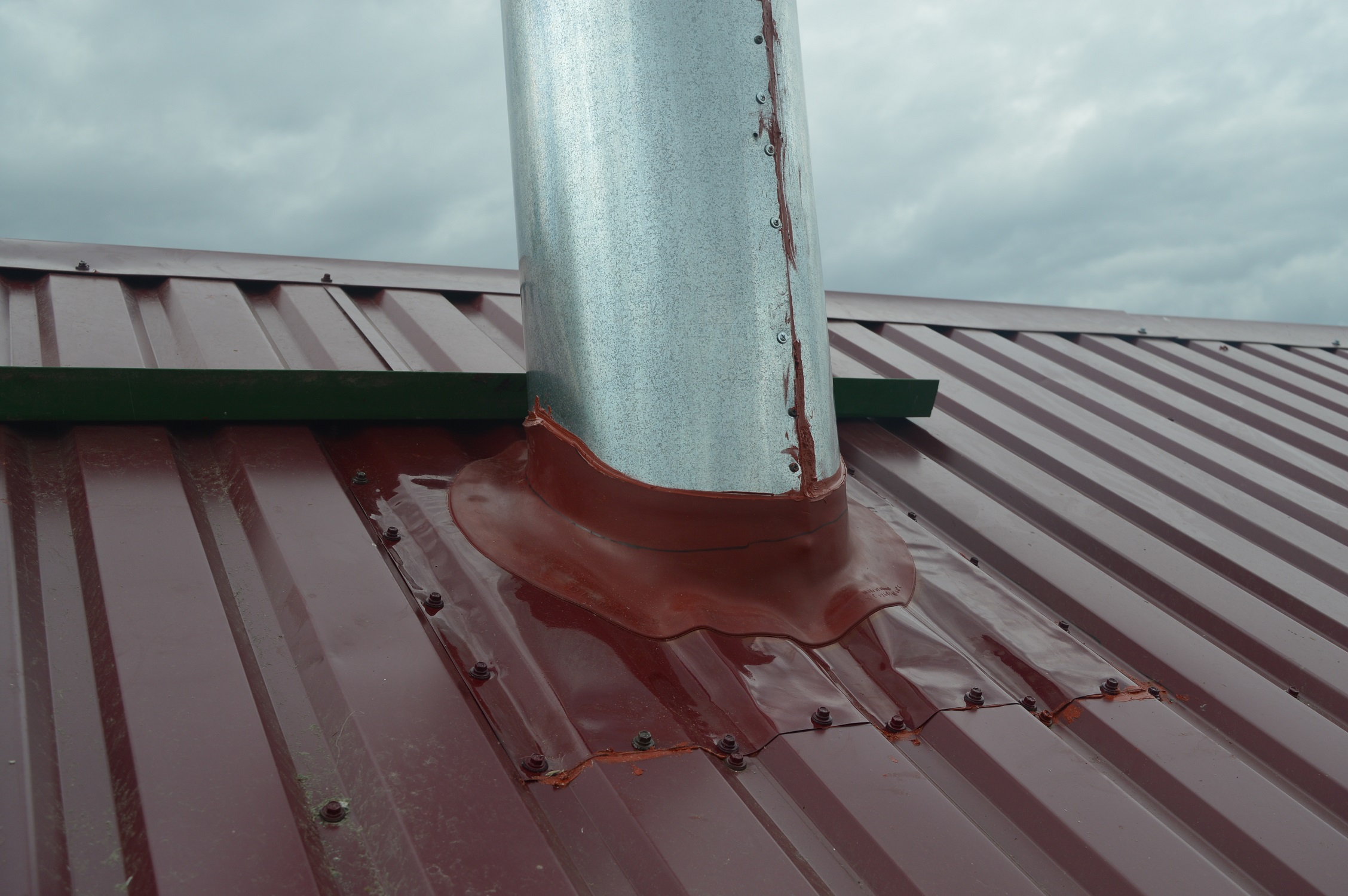

СообщениеДобавлено: Вт 12 Декабрь 2017, 13:02 Ответить с цитатойВернуться к началу
еще фото

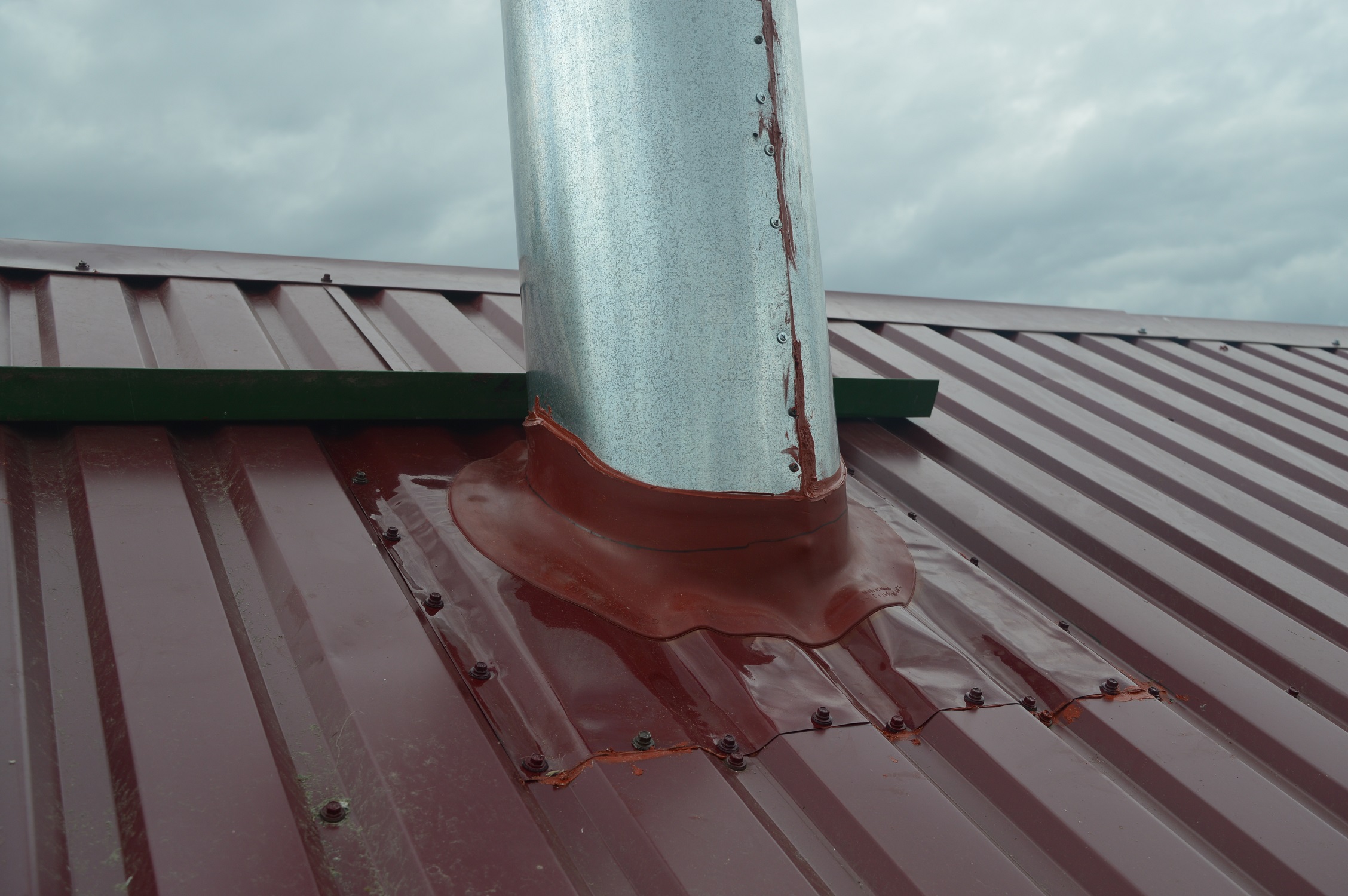

И это от банной печи ? Жесть. Особенно с презервативом(мастер -флеш) . Кто выдумал этот флэш -гондон -можно уверенно назвать самым главным халтурщиком страны. Если занимаетесь профессионально печами -то и делать надо не по любительской схеме.

dzzzex
Сообщения: 287
Регион: белгородская область
СообщениеДобавлено: Ср 13 Декабрь 2017, 09:28 Ответить с цитатойВернуться к началу
ну да профессионально..........
я дирижер оркестра себе печь сложил
по поводу мастер флеша......... чет тут вы откровенно говоря гоните
Сообщения: 6807
СообщениеДобавлено: Ср 13 Декабрь 2017, 09:39 Ответить с цитатойВернуться к началу
Это резина которая со временем разрушится и протечёт. Может нагреться и загореть. Эти выводы сделаны на основе практических наблюдений. Видел загоревшийся мастер -флеш. Едкий запах от него. Получилось я работал рядом в коттеджном посёлке. Позвонили заказчики с жалобой что на их крыше что то горит и едкий запах. Я сразу же подъехал и увидел эту картину. Изоляция в сэндвич трубе расплавилась и осыпалась и посредством ИК излучения -загорелся(начал шаять) мастер флеш. Едкий запах резины я уже почувствовал при подъезде к этому дому. Такой же запах -когда шины жгут.
Так что это не теория -это факты. Я никогда не применял и не буду применять эти "гондоны".Интересно -в каких нибудь норм. документах -есть разрешение применять эти изделия?
СообщениеДобавлено: Ср 13 Декабрь 2017, 10:29 Ответить с цитатойВернуться к началу
Dzzzex!
Для своего личного пользования, Вы можете делать что угодно, соблюдая или нет ППБ, требования и ТУ к дымоходным системам. Имущество и ответственность Ваша!
Задело приведенное сравнение с профессией «дирижер»? Может быть, будет понятней: «Сапоги должен шить сапожник»? Приведенные примеры дымовых труб, показывают, что за дело взялись не профессионально подготовленные специалисты.
Юрий Михайлович! Меняйте! Иначе не традиционные отношения переходят в обсуждения)
dzzzex
Сообщения: 287
СообщениеДобавлено: Ср 13 Декабрь 2017, 12:39 Ответить с цитатойВернуться к началу
от Селивана ничего другого и не ожидал))) кстати отказ от кирпичной трубы на сендвич- по вашему совету сделал
изоляция использована ту что вы советовали- нержа 316- так что ничего не осыпится и не поплавится......... пробовал подпаливать те куски что остались от мастер флеша- не горит от огня...... а от второго контура и подавно- не пугайте меня и народ........ а через пяток лет мастер флеш дак и поменять не проблема......
когда испытывал каолин на расаленную бочку железную ложил- дак рукой прислонялся через него- а тут три слоя каолина 200 -ого
есле уже и такие материалы не катируются что тогда говорить о тех кто покупает дешманские сендвичи и ставит их на железки банные)))
а чем же тогда проходят кровли на сендвичах?

Вогнистый Владимир
Регион: Мариуполь, Украина
СообщениеДобавлено: Ср 13 Декабрь 2017, 13:18 Ответить с цитатойВернуться к началу
dzzzex писал(а):
Вогнистый Владимир писал(а):
Fill07 писал(а):
Мастерфлеш на банную - это додуматься надо((((
Может внимательно нужно глянуть. ?
расшифруйте это вы о чем- а то уже накинулись..... хищники
Вы сами и расшифровали -труба двухконтурная. Мастерфлешу -ни фига не будет. Раньше проходку трубы окутывали войлоком пропитаный глиной. При свище -войлок сильно вонял /издавал запах/ -что и являлось сигналом об опасности. Насчет МП. для бани , их уже давно подсоединяют к кирпичным щиткам. Двойной эффект.
