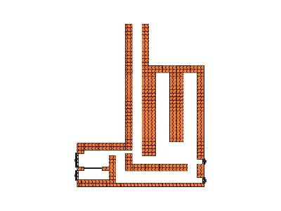

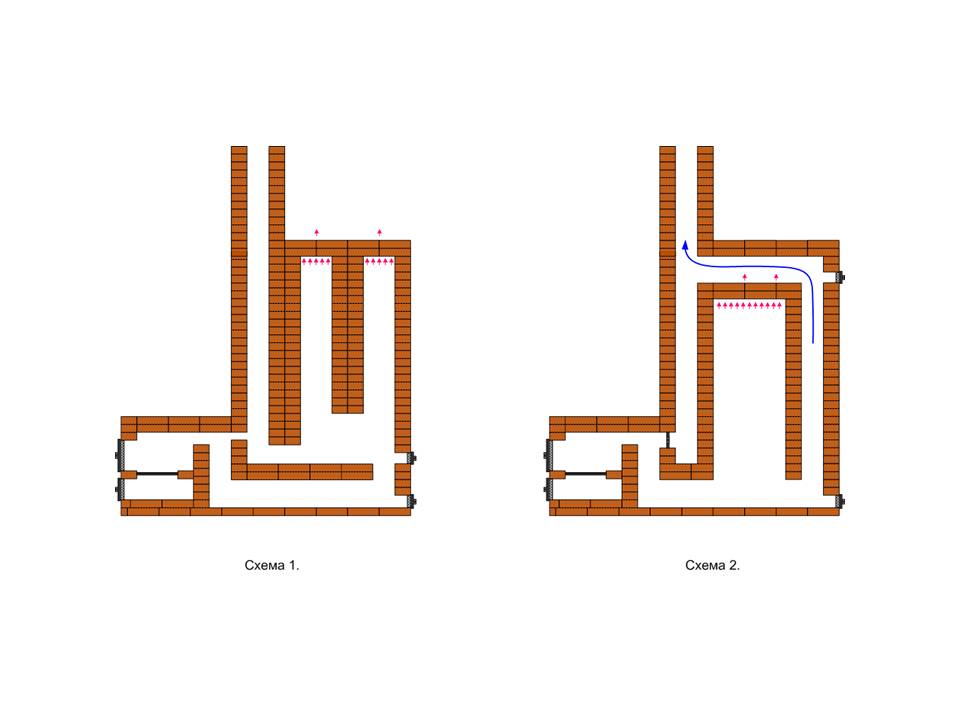

Добрый вечер. Станислав, с удовольствием поэкспериментировал бы на тему моей первой дачной печи в Приднестровье, я про нее уже упоминал. Домик был небольшой, с глинобитными полами, которые я застелил утепленным линолеумом. Был маленький ребенок, поэтому подбирал вариант обогрева от самого пола. Сосед Саша, который подарил идею и помог ее воплотить, много лет провел вдали от дома не по своей воле. Отсюда у меня кое-какие догадки о том, какое ведомство применяло подобные конструкции. Но как бы то ни было, воспоминания о той печи самые положительные. На эскизе я условно развернул ее в одну линию, хотя на самом деле компоновка была Г-образная, с варочной плитой. При растопке дым выходил через прогар в трубу, прогревая ее. Затем легкий хлопок – и в работу включался опускной канал и лежаки.
С тех пор подобной конструкции не встречал ни разу.
 Размер файла:  53 КБ
 Просмотров:  627 раз(а)

Если эта печь работала хорошо и Вас устраивала, Вы ориентировочно знаете ее мощность и она соответствует теплопотребности помещений, которые Вы планируете этой печью отопить, то теперь Вам надо попробовать разместить эту печь на плане дома/части дома, где спальни, общая комната и ванная, ну или где Вы планировали разместить эту печь.
Печник.

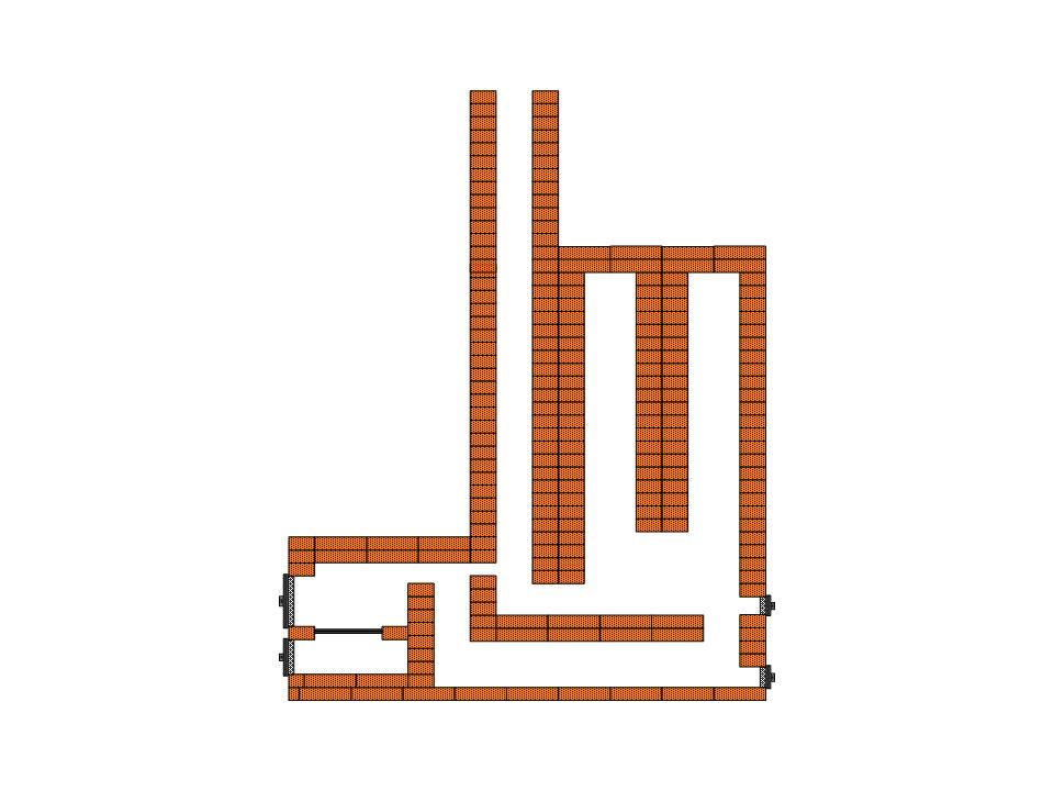

Добрый день или вечер. Станислав, эта печка еще недавно действительно меня полностью устраивала. А сейчас, продумывая вчерне компоновку, временами отмечал, что где-то в подсознании зреет сомнение. Но причину беспокойства никак не мог уловить. Вчера, просматривая переписку с форумом, еще раз перечитал Ваше пожелание обратить особое внимание на возможность попадания угарного газа в помещение. И сразу все, что меня интуитивно напрягало, обрело форму. На работе, если получаю проект в подобном состоянии, заворачиваю проектировщикам со стандартной формулировкой: - не приняты меры по минимизации последствий воздействия человеческого фактора и нештатных ситуаций. В переводе на русский это означает – добавить защиту от дурака и форс-мажора. Свою мысль, как мог, проиллюстрировал эскизом. Верхние перекрытия колпаков, выходя напрямую в жилое помещение, в силу понятных физических причин становятся, по сути, минами замедленного действия. Безалаберность или неопытность печника, брак кирпича, несбалансированность тепловых расширений – все это может привести к инфильтрации оксида углерода в атмосферу помещения. Ситуация усугубляется еще и тем, что вышли из моды оштукатуривание и побелка печей. Разумеется, можно установить датчики опасных концентраций, но задача инженера бороться с причиной, а не с последствиями. В-общем, я пришел к выводу, что перекрытие колпака должно отделяться от помещения каналом, обеспечивающим дренаж возможных утечек угарного газа в дымовую трубу. Отличие этого канала, назовем его условно лежаком, от верхнего колпака в том, что в нем не создается избыточного, по отношению к атмосферному, статического давления, или подпора.
Сразу оговорюсь – этот вывод я сделал для себя, применительно к конкретной конструкции печи. Свою точку зрения никому не навязываю.

При самостоятельном (для себя) строительстве печи обычно принято брать хороший апробированый вариант печи, подходящий к конкретной планировке.
Риск попадания угарного газа в помещения в основном связан с нарушением (затруднением) удаления дымовых газов и продуктов сгорания, например с заужением сечения трубы, заужениями внутри печи.

Сообщения: 5871
СообщениеДобавлено: Сб 10 Февраль 2018, 21:02 Ответить с цитатойВернуться к началу

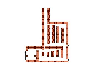

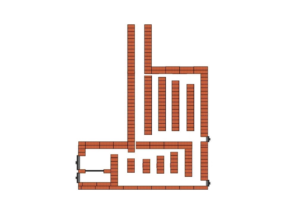

rimowith писал(а):
... Но как бы то ни было, воспоминания о той печи самые положительные. На эскизе я условно развернул ее в одну линию, хотя на самом деле компоновка была Г-образная, с варочной плитой. При растопке дым выходил через прогар в трубу, прогревая ее. Затем легкий хлопок – и в работу включался опускной канал и лежаки.
Желание направить наиболее горячие ДГ вниз печи, постигало отнюдь не только обитателей северов, да и мастера-печники там встречались, пусть и не так редко, как ракетостроители, но всё-же... не все грамотные из таковых, постигали "сибирские университеты"...
Эта схема ПНП (преимущественно нижнего прогрева) самая оптимальная для ПТОшек, хотя конкретная картинка может быть усовершенствована... перерисую - выложу Confused
вот, собственно... про футеровку топливника не позабудьте!
 Размер файла:  95.73 КБ
 Просмотров:  656 раз(а)

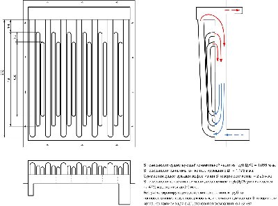

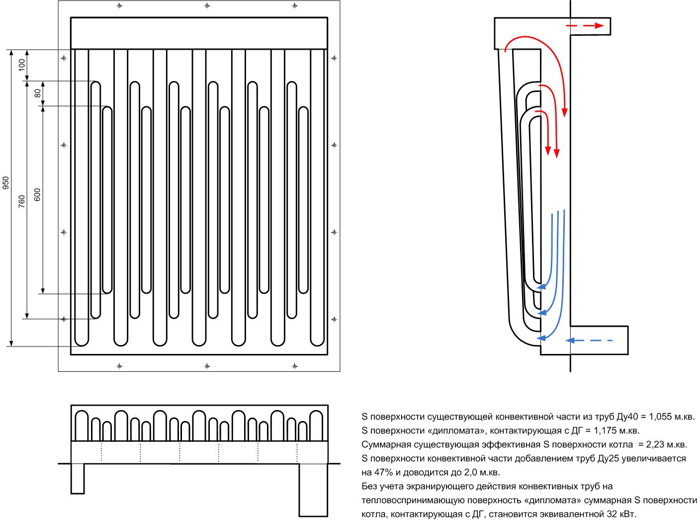

Андрей Алексеевич, предложенный Вами вариант, думаю, был бы хорош для топки дровами. Применительно к углю сразу возникают вопросы. В нижнем ярусе без ЗЛХ вряд ли обойтись, о чем говорил Вогнистый. Верхний, назову его, с Вашего позволения, динамическим колпаком, мой уголь за пару месяцев превратил бы в статический, наглухо перекрыв сажей прогар. Следом затянуло бы ближний к трубе опуск, и т.д. Провожу аналогию со своим верхним колпаком. А если печь вспомогательная, она должна допускать не только интенсивную протопку. Не хочу продолжать, на меня и так уже косятся.
Станислав, по человечески спасибо за участие. Возможно, в дальнейшем вернемся к этому разговору. Сейчас же строить планы на ближайшие год-два теряет смысл. Более двух обогатительных фабрик за год мы еще не строили. А на сегодняшний день готовимся к строительству трех, не считая объектов нефтянки и рудников. Успеть бы выполнить намеченное по системе отопления. На прожектах пока ставлю многоточие.
Пообщался с конструкторами и технологами котельного цеха, в итоге – схема переделки котла.

Добрый вечер. Если что - пишите мне на почту. Кстати, ваш адрес электронной почты можете скинуть мне в личку (или на почту) прямо сейчас. В сезон у меня не всегда получается сразу отвечать на письма, имейте это в виду.
Сохранил у себя тему, и ваш вариант котла как "Котел Римовича". Кстати, тут где-то тема была о том, что надо свои изобретения патентовать - иначе запатентуют другие (и уже есть прецеденты). Я бы Вам советовал запатентовать. Это простое и эффективное решение организации малого круга в конструкции самого котла. Конструкцию самой печи (в которую устанавливается котел) рекомендую доработать с тем, чтобы котел вставлять в нижний колпак сверху (но не сбоку).
