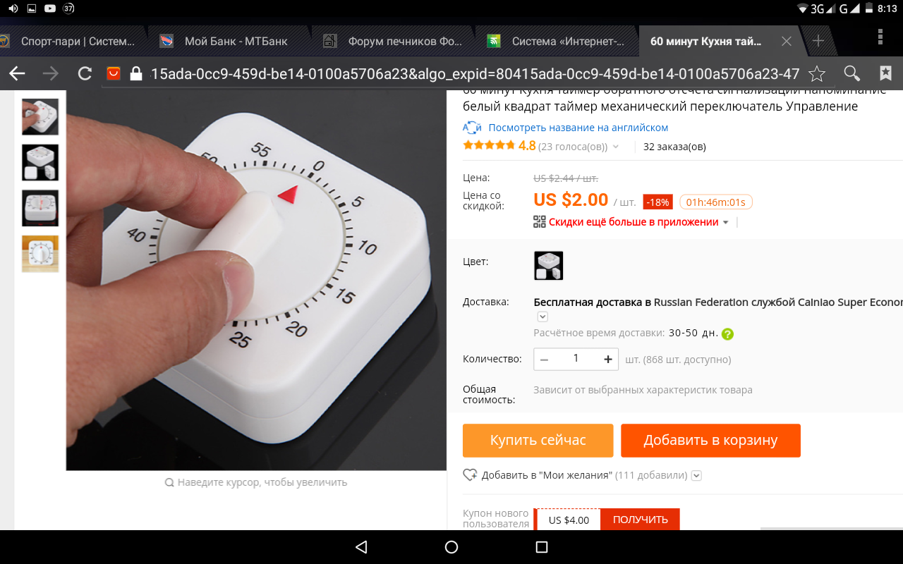

Вот такой китайский мезанический таймер можно присверлить в-удобном месте возле печи, для-отслеживания начала перевода печи в-режим "тление"......
Дёшево и сердито..!?
