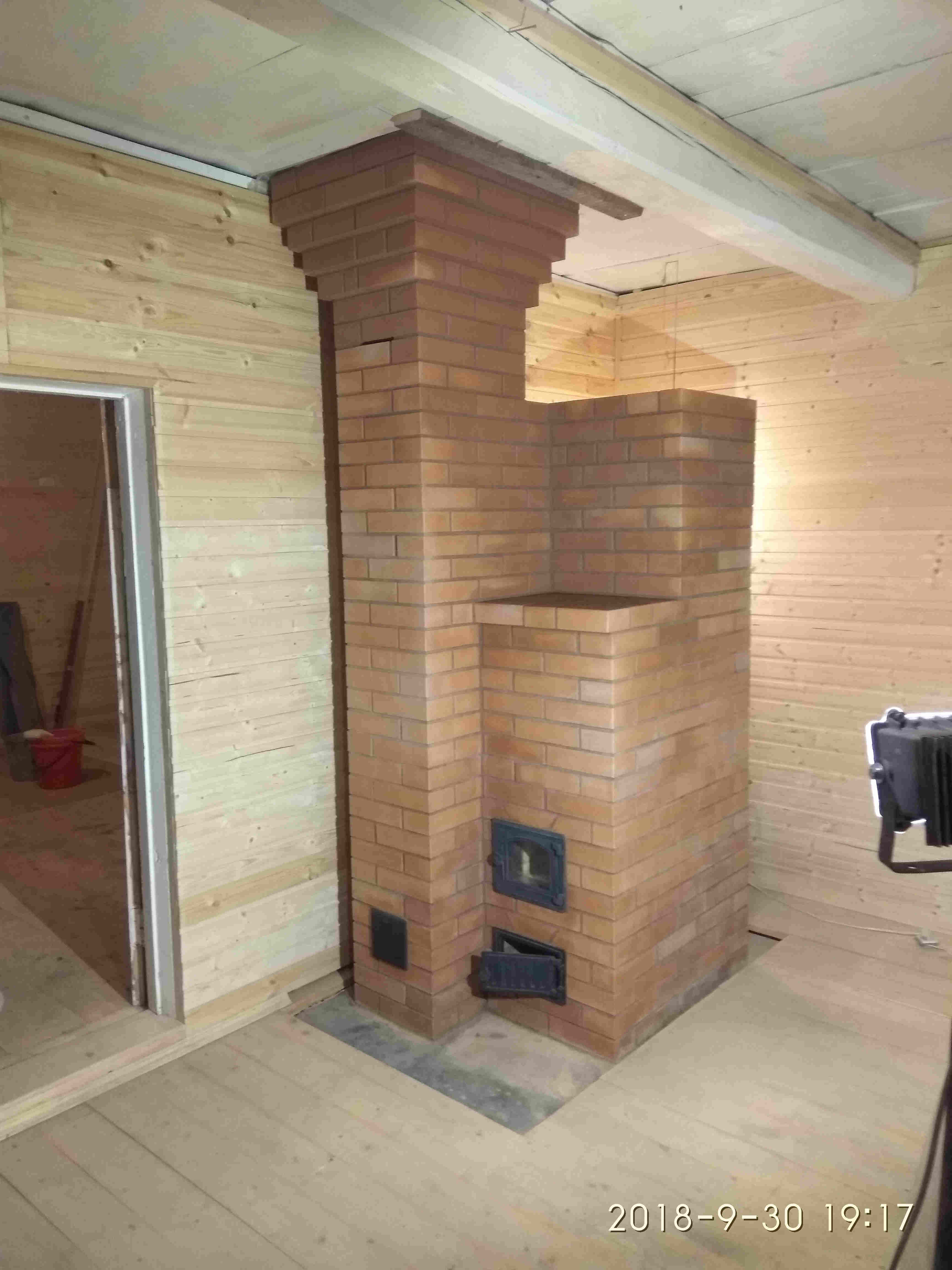

internet_pechnik писал(а):
да, его можно сузить до 25/25. Нагреется полюбому потому что тут самое пекло. Выход из него(перевал) вверху тоже не уменшайте, три ряда делайте .
Понял. Обложу подъёмный канал лещадкой, ну или как-то так. Пока в деталях не прорисовывал. Спасибо!

А такой вопрос. У меня выходит так: бетонный фундамент - гидроизоляция (рубероид) - два ряда кирпича - канал (переход из опускного в подъёмный, а два ряда кирпича - это пол этого канала) . Не будут ли кирпичи под этим каналом разогреваться так, что рубероид начнёт вонять? Читал, что по пожарной безопасности вроде как достаточно, а как в плане запаха?
СообщениеДобавлено: Пт 15 Июнь 2018, 11:23 Ответить с цитатойВернуться к началу
и по ППБ 21 см до сгораемого
Любитель-печеклад
Мангилев Сергей
Сообщения: 978
Регион: Советск
СообщениеДобавлено: Пт 15 Июнь 2018, 11:44 Ответить с цитатойВернуться к началу
воняет когда под золником 2, 3 уже нет. через два доски обугливаются . Эт не нормы а опыт.
СообщениеДобавлено: Пт 15 Июнь 2018, 14:03 Ответить с цитатойВернуться к началу
...положите третий ряд кирпича и поднимите подвертку на 1 ряд
технарь Александр
Зарегистрирован: Пн 5 Февраль 2018, 00:41
Сообщения: 36
Регион: BY
СообщениеДобавлено: Пт 15 Июнь 2018, 14:29 Ответить с цитатойВернуться к началу
Спасибо, понял

Извиняюсь за ламерский вопрос, как-то не попадалось упоминания об этом моменте. Для получения воздушного зазора вокруг шамотного ядра при кладке применяется гофрированный картон, а насколько легко он потом достаётся или может его и доставать не надо - сам сгорит при первой же серьёзной топке? Спрашиваю потому что вот-вот начну класть ядро, а не хочется сюрпризов.
Сообщения: 6785
СообщениеДобавлено: Вт 17 Июль 2018, 23:37 Ответить с цитатойВернуться к началу
Картон просто обуглится и разложится -доставать не надо.

СообщениеДобавлено: Чт 15 Ноябрь 2018, 00:06 Ответить с цитатойВернуться к началу
Ну всё. В выходные положил последний кирпич в трубу. Саму печь закончил с месяц назад.
Попробовал затопить. Тяга - зверь. Даже при растопке дым в комнату не пытается идти. Нормально топить уже буду по весне, пусть пока сохнет. Да и дачный сезон пора заканчивать.
Всем помогавшим спасибо, особенно internet_pechnikу

СообщениеДобавлено: Чт 15 Ноябрь 2018, 06:02 Ответить с цитатойВернуться к началу
вовремя успел. Вчера снег выпал Sad

СообщениеДобавлено: Пт 16 Ноябрь 2018, 07:21 Ответить с цитатойВернуться к началу
гофрокартон та ещё засада, подванивать долго будет при закрытии задвижки
Любитель-печеклад
Сообщения: 6019
СообщениеДобавлено: Пт 16 Ноябрь 2018, 08:05 Ответить с цитатойВернуться к началу
Так отверстие сбросное в основой ДЗ и на это, тоже, "чтобы не подванивало" Sad
