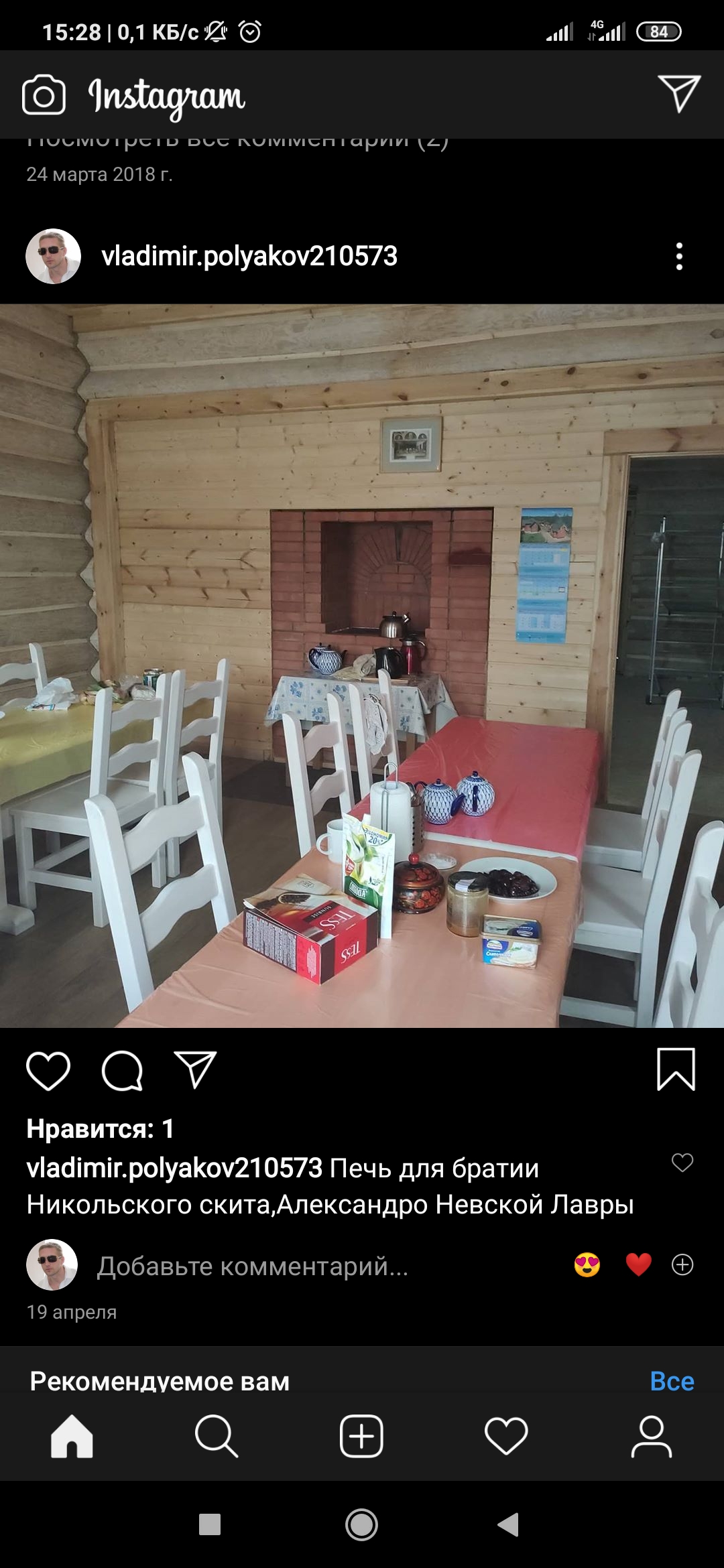

Печь для братии Никольского скита,
Александро Невской лавры.
А Господу угодно будет, то и банную и уличный комплекс сделаю.может и Русскую.

Славутич
Зарегистрирован: Пн 11 Май 2020, 08:32
Сообщения: 7
Регион: Ростов
СообщениеДобавлено: Вт 26 Май 2020, 08:24 Ответить с цитатойВернуться к началу
Так а хлеб где печь в этой печи?
vladimir-krestyanin
Сообщения: 796
Регион: санкт-петербург
СообщениеДобавлено: Вт 26 Май 2020, 10:14 Ответить с цитатойВернуться к началу
Это Каминопечь совмещенная с плитой,
Каминопечь с другой стороны,
Конструктив:хлебная камера по черному, и большая топка,в топке уже рыбу на сетках запекали,при открытой дверце.в режиме камина.
Отопление от печи второстепенно,но после одной протопки 12-15 кг дров,печь сутки теплая.
Отопление в доме от мощнейшего газового котла.в последствии его и к храму востонавливаему, подключат.,
Это фото,скриншот инстаграмма.если любопытно.
Там же в инстаграмме ., не в моем,никольский скит есть.
печи,камины,барбекю,проекты.
8 931 303 07 37

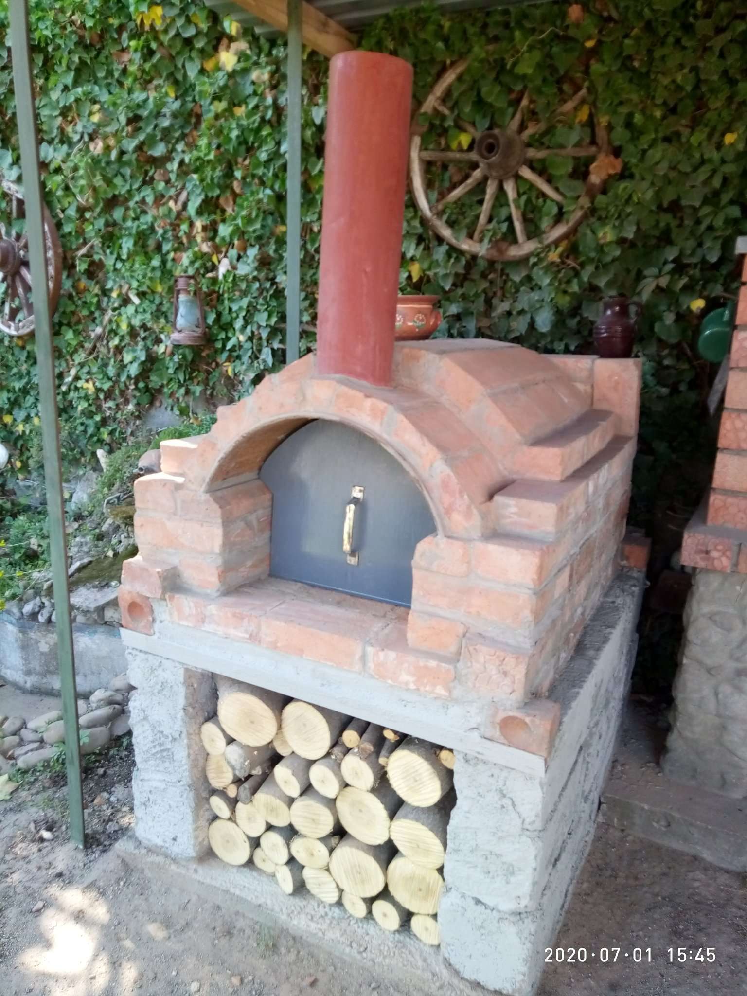

Люди , кто строил такую печь , будьте добры , подскажите пожалуйста.
Я в тупике ! Все говорят , что цемент использовать нельзя.
Это мне уже понятно.
Я вот привёл глину, песок, и делал делал "комки -шарики " что бы определить какой состав смеси "правильный".
Эти " шарики" из глины остались на ночь под открытым небом, пошёл дождь и эти комки-шарики из глины просто размыло !
А я буду этой глиной заделывать между кирпичами печки , а оно дождями не будет вымывать глину между кирпичами ?
Печь будет стоять под открытым небом , и она у меня останется вот в таком примерно виде.
Или чем-то надо будет ещё покрыть сверху потом ?
А как же вот эти печи , которые на фото ? Получается , что там не глина ?
 Размер файла:  150.92 КБ
 Просмотров:  300 раз(а)
Сообщения: 1602
СообщениеДобавлено: Вс 31 Май 2020, 16:26 Ответить с цитатойВернуться к началу
Такие печи имеют как правило два контура, внутрений ложится на гпс, за тем утеплитель, наружная на цементно печаный. Не помешает пропитать верх гидрофобизаторм.

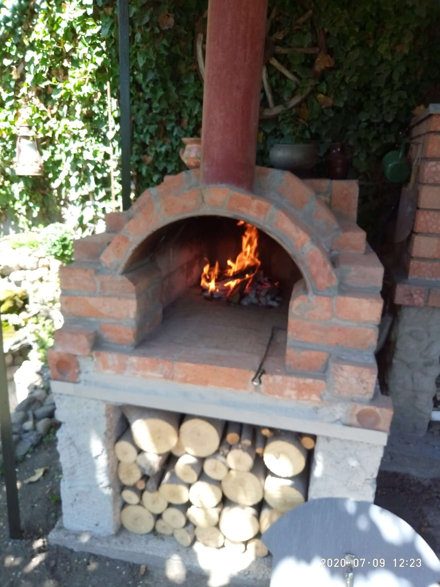

СообщениеДобавлено: Чт 2 Июль 2020, 07:47 Ответить с цитатойВернуться к началу
Ну, вот пожалуй и всё.
 Размер файла:  262.74 КБ
 Просмотров:  301 раз(а)
Minzurka
Сообщения: 97
СообщениеДобавлено: Чт 2 Июль 2020, 13:15 Ответить с цитатойВернуться к началу
Razz как впечатления от использования?
Строитель
Зарегистрирован: Вс 24 Август 2014, 18:58
Сообщения: 73
Регион: Березовка
СообщениеДобавлено: Чт 2 Июль 2020, 15:21 Ответить с цитатойВернуться к началу
Протапливал печь 3 раза , тяга нормальная , температуру внутри держит, следующий раз уже и попробую шо-нибудь испечь.
А вообще интересно было , жаль здоровье подвело, поэтому так долго.
Получилось то, шо получилось.

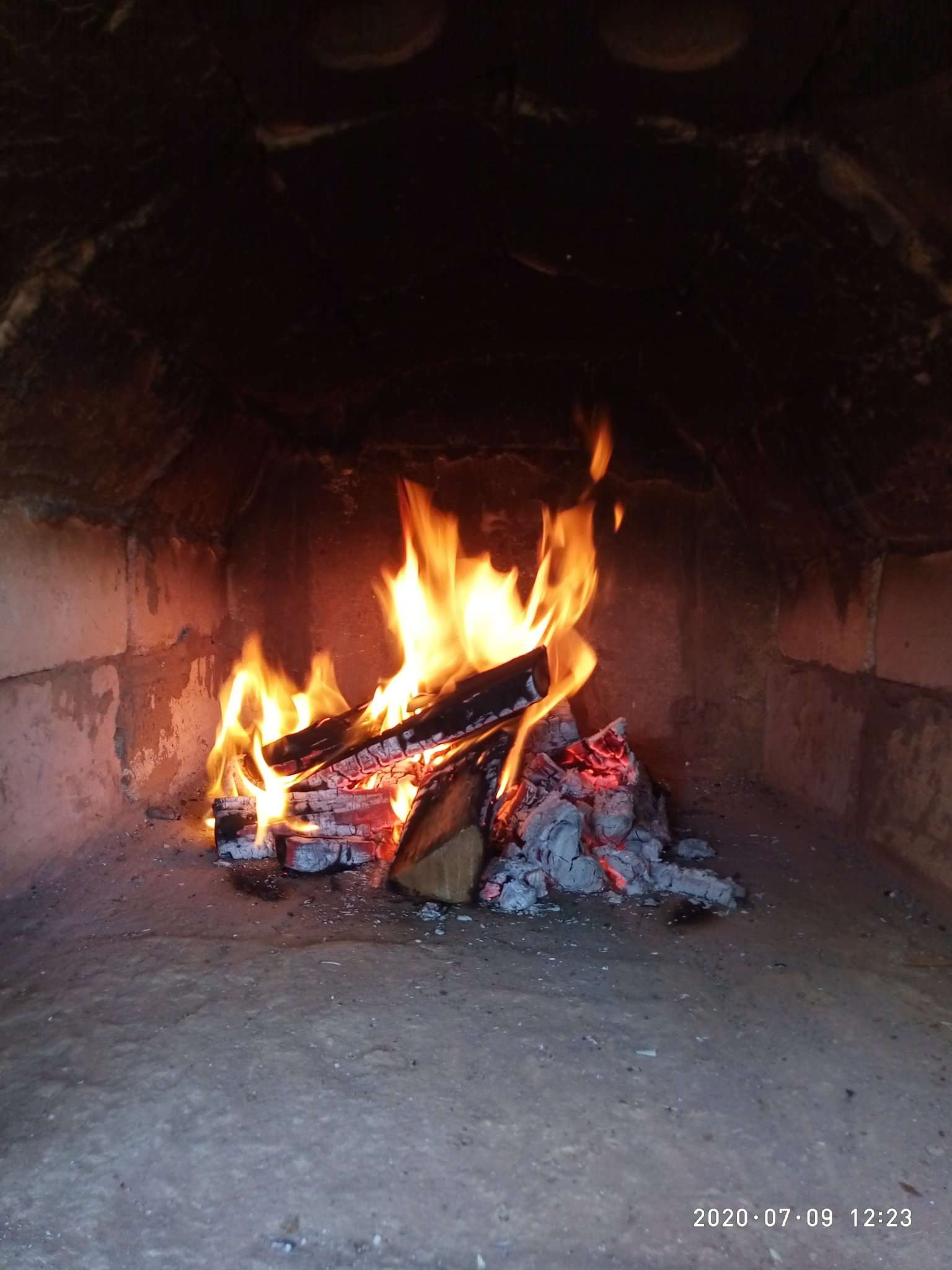

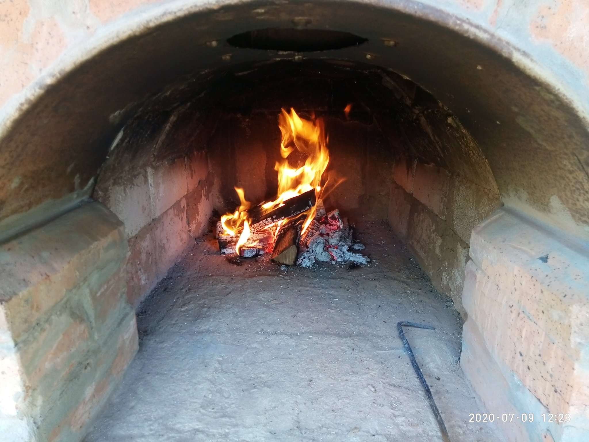

СообщениеДобавлено: Чт 9 Июль 2020, 20:00 Ответить с цитатойВернуться к началу
Ну...
 Размер файла:  188.08 КБ
 Просмотров:  273 раз(а)

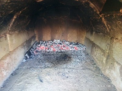

решил сегодня...
 Размер файла:  195.95 КБ
 Просмотров:  282 раз(а)

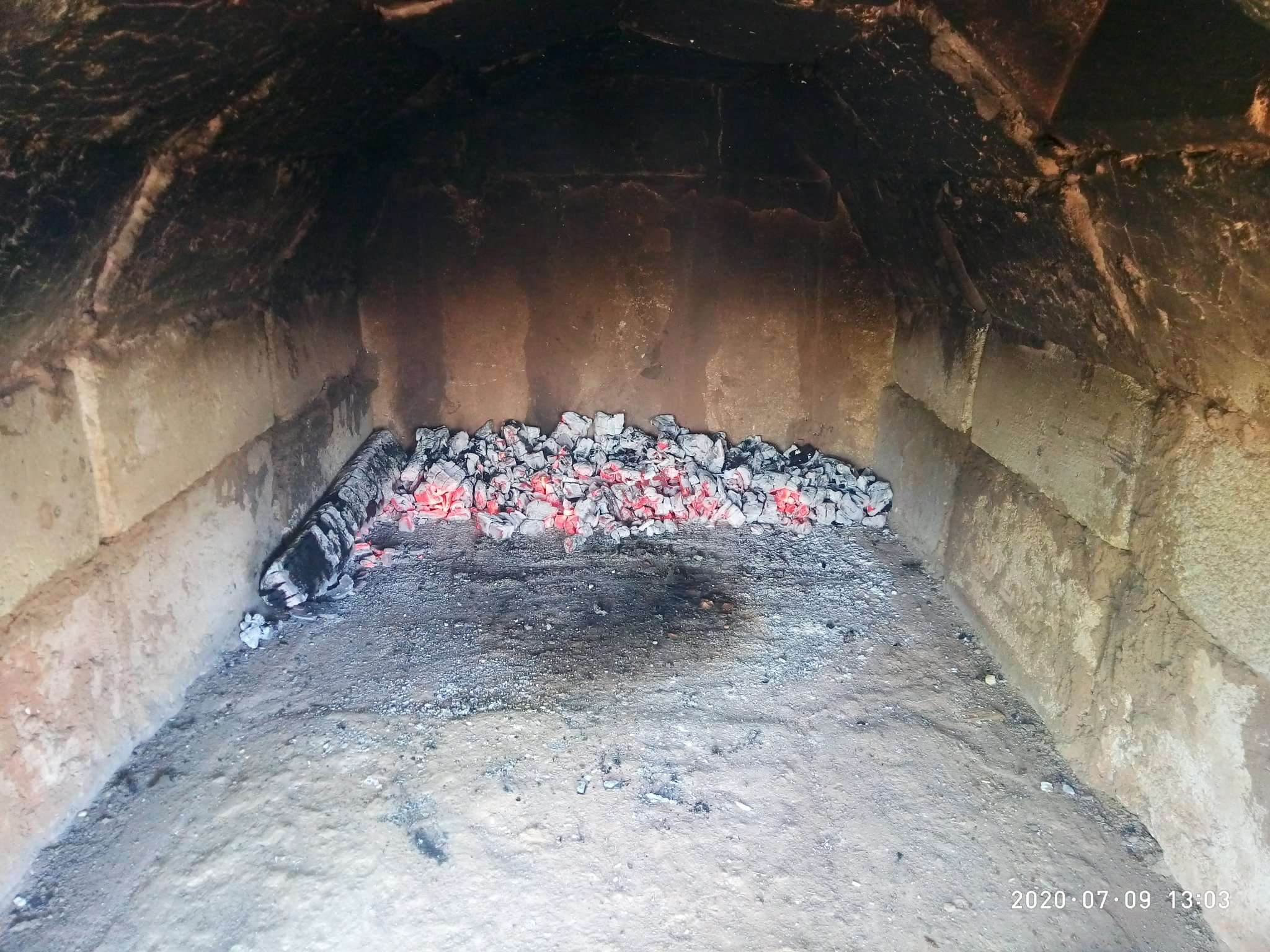

СообщениеДобавлено: Чт 9 Июль 2020, 20:01 Ответить с цитатойВернуться к началу
уже..
 Размер файла:  136.56 КБ
 Просмотров:  249 раз(а)

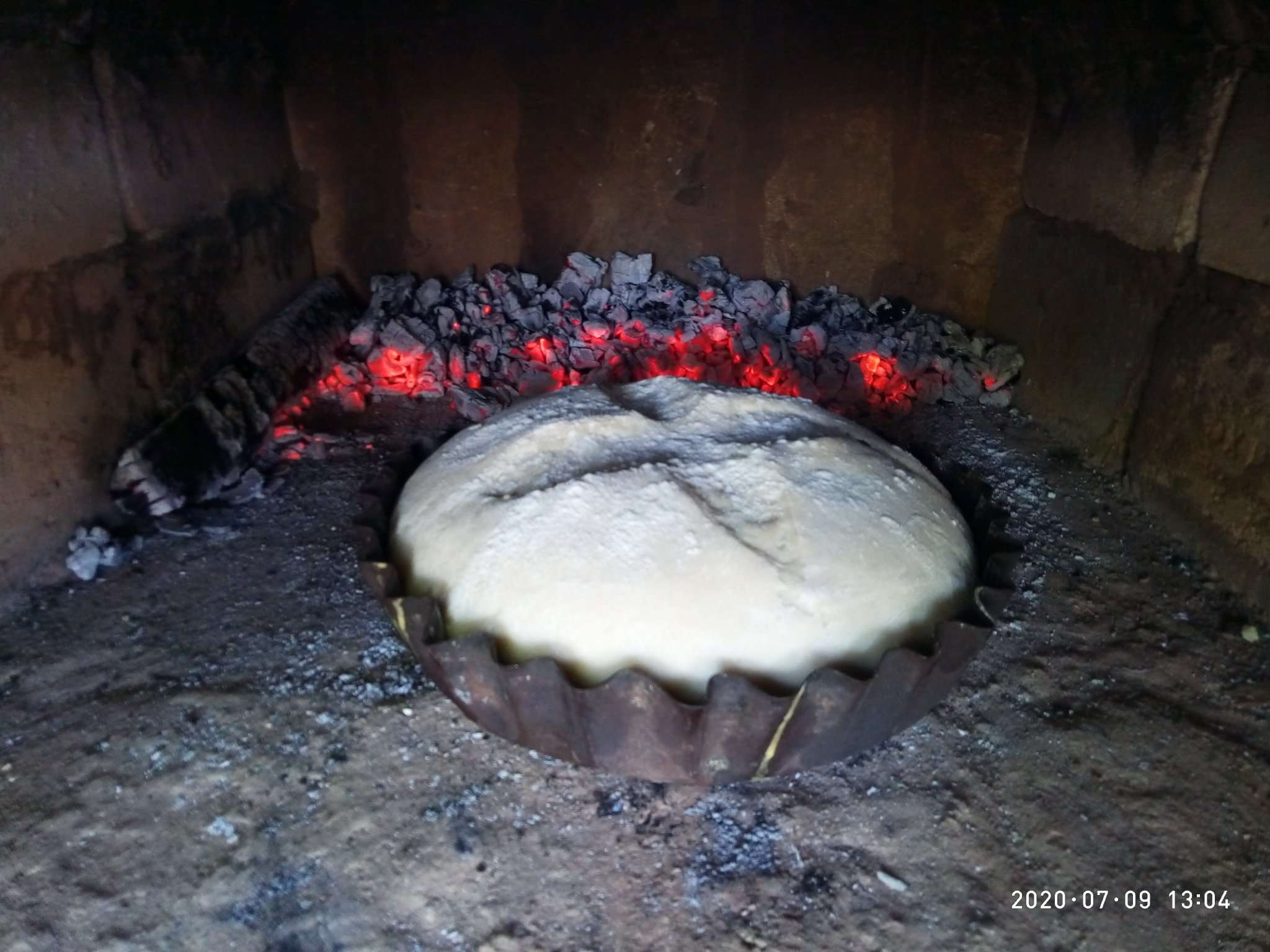

СообщениеДобавлено: Чт 9 Июль 2020, 20:02 Ответить с цитатойВернуться к началу
испечь..
 Размер файла:  358.39 КБ

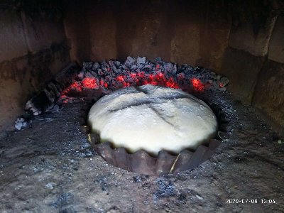

СообщениеДобавлено: Чт 9 Июль 2020, 20:03 Ответить с цитатойВернуться к началу
хлеб..
 Размер файла:  180.71 КБ
 Просмотров:  263 раз(а)
