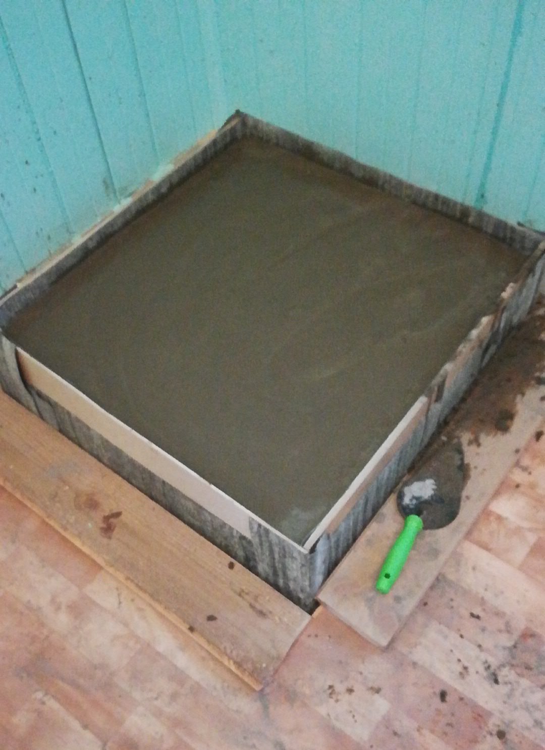

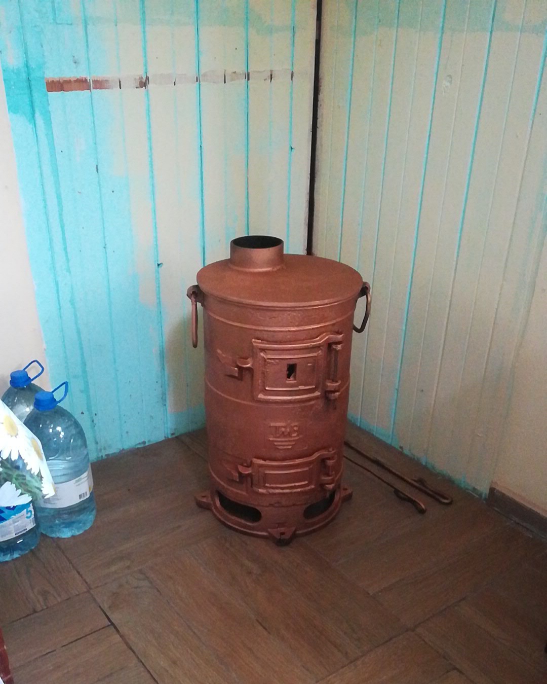

Всем, здравствуйте! Полностью подключить печь в этом году не получилось. Но выложу то, что уже сделано: начало

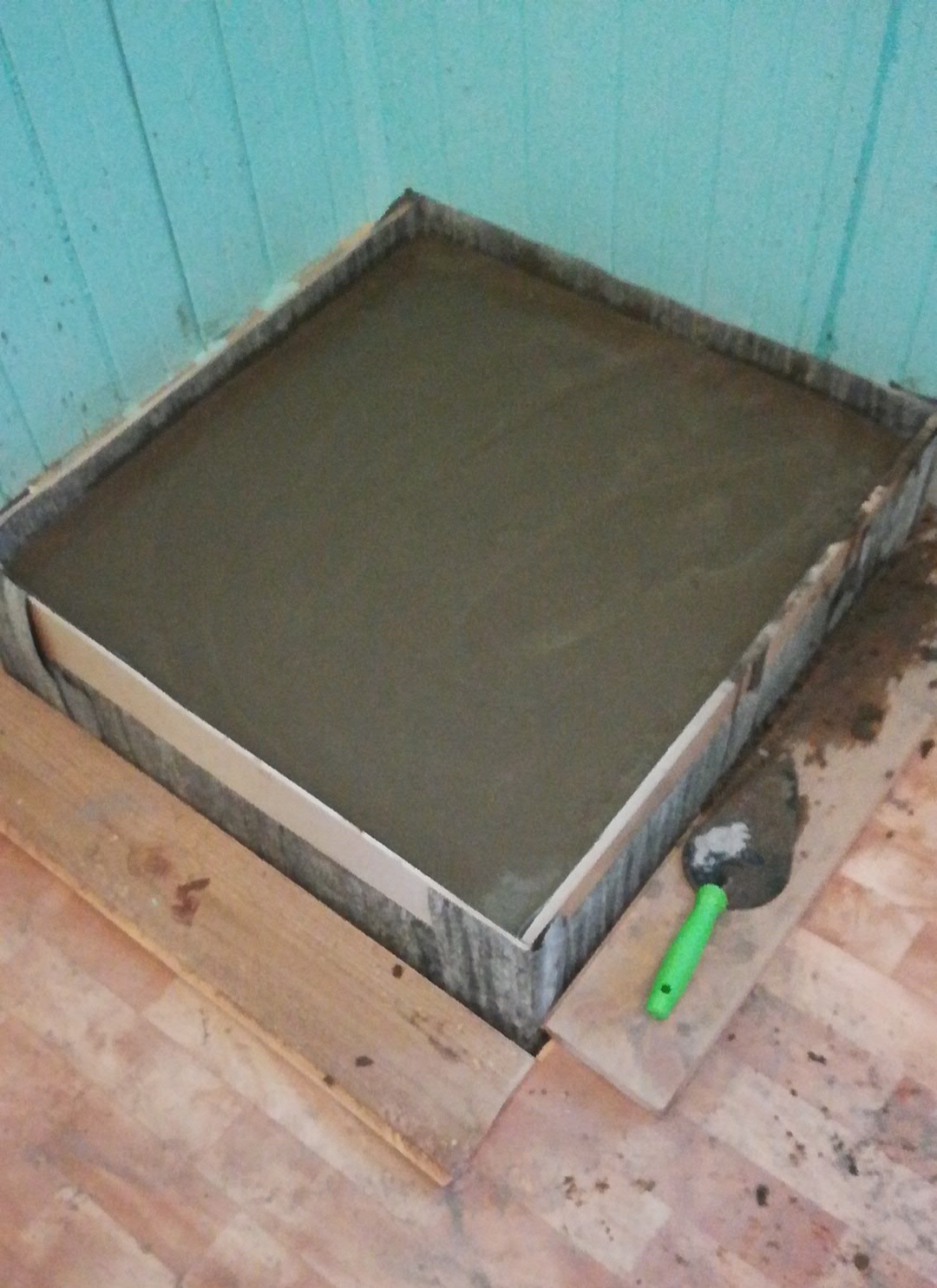

СообщениеДобавлено: Пн 27 Сентябрь 2021, 11:14 Ответить с цитатойВернуться к началу
Подиум не стала оставлять, выровнили пол лагами и положили плитку. Печь покрасила в цвет старой меди до 700°

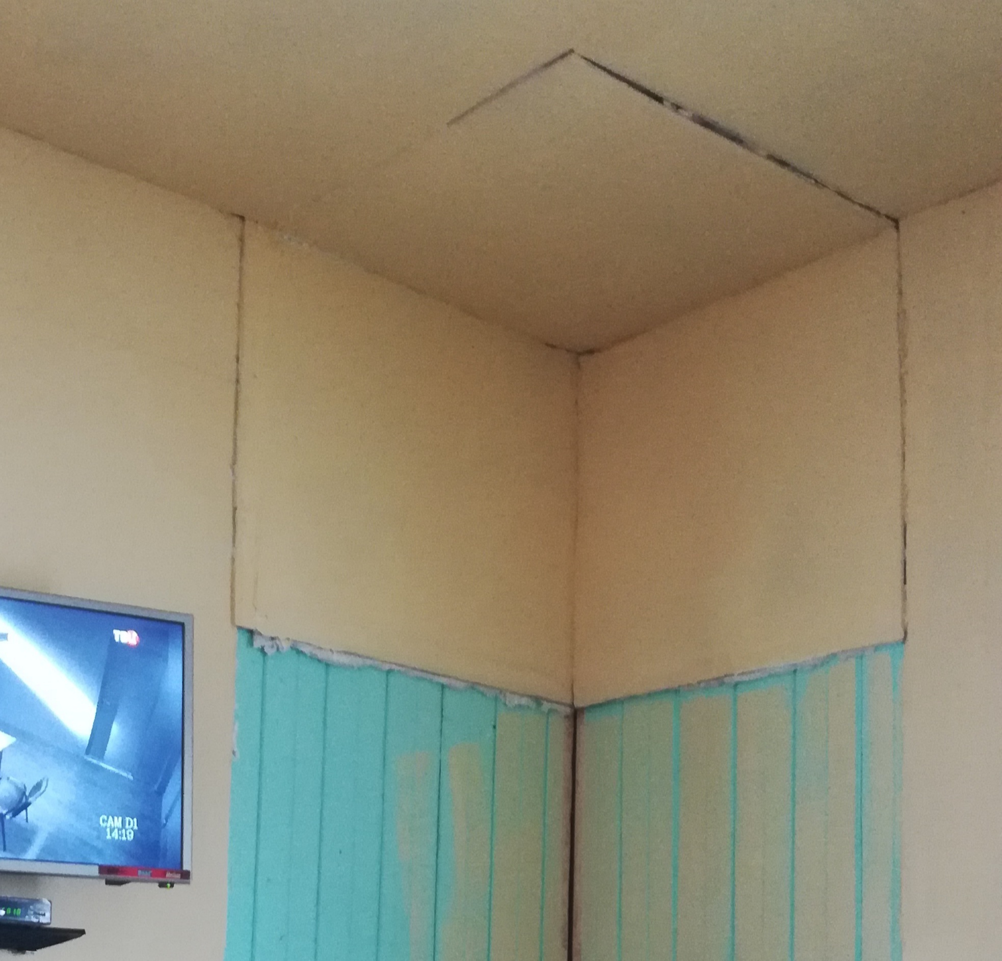

СообщениеДобавлено: Пн 27 Сентябрь 2021, 11:19 Ответить с цитатойВернуться к началу

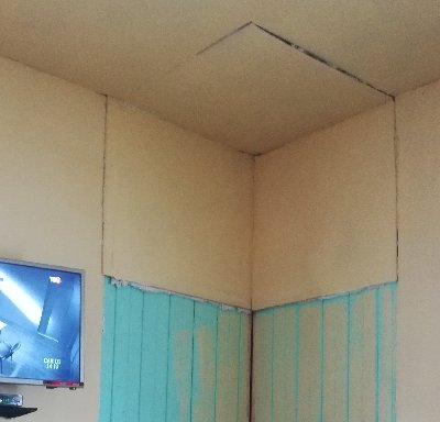

Потолок и стены выше труб защитила каолиновой ватой, затем жаростойким гипсокартоном

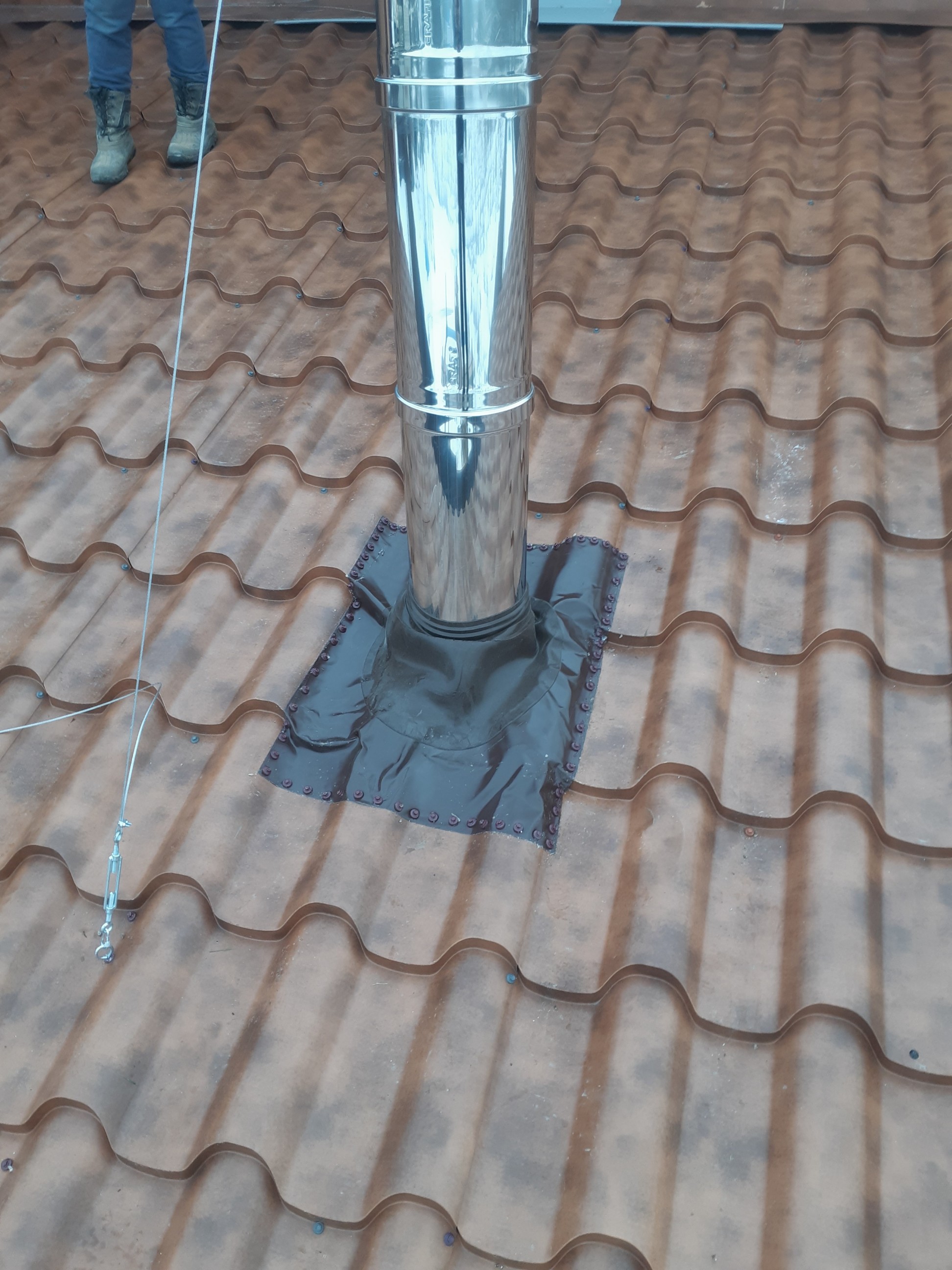

СообщениеДобавлено: Пт 18 Март 2022, 18:38 Ответить с цитатойВернуться к началу

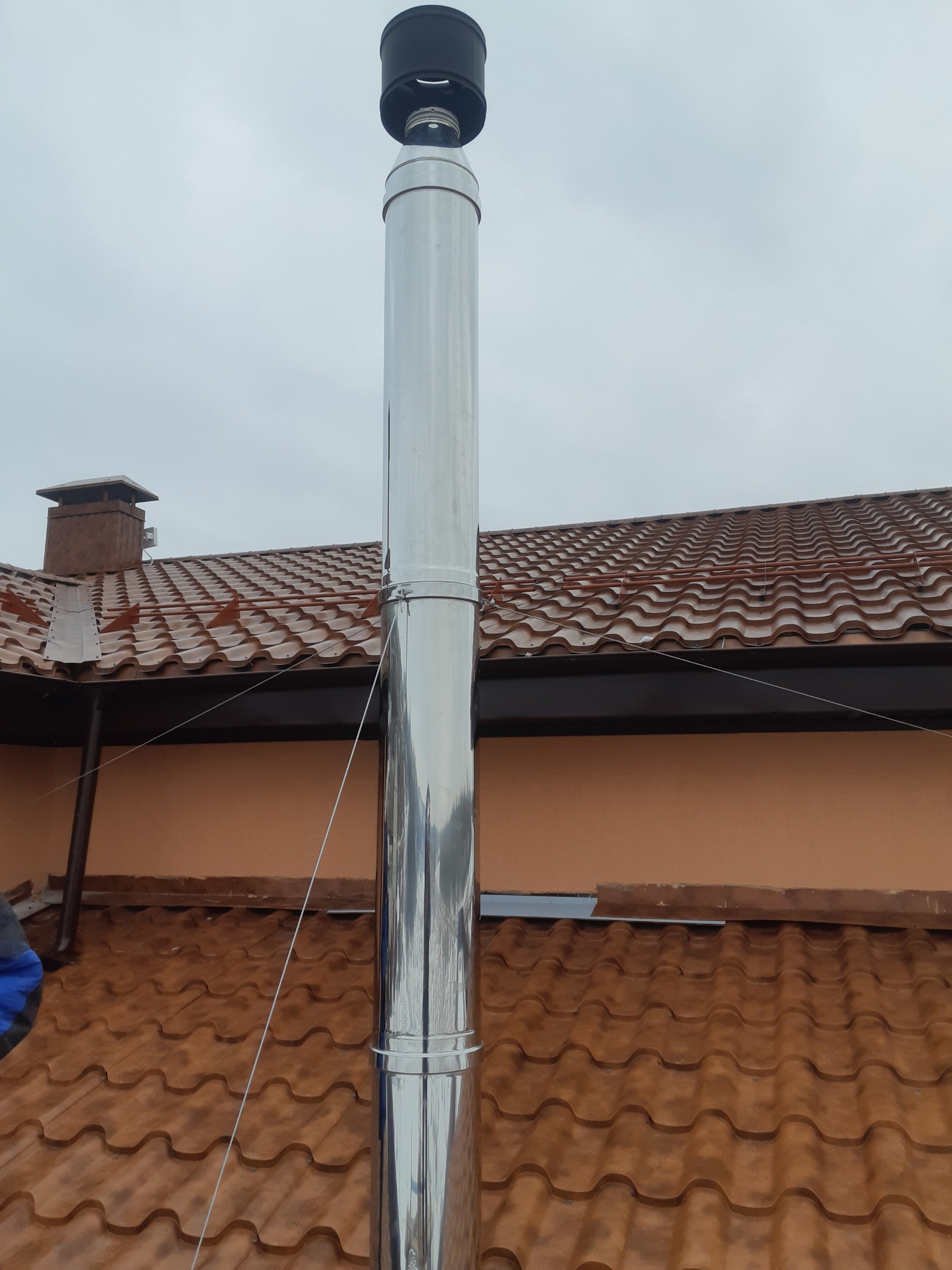

Здравствуйте! Дымоход заказали, через неделю будет готов. Но вот не знаю какую растяжку сделать, тросы думаю не очень подойдут (крыша мансардная и только в 2 местах есть возможность закрепить), хотелось бы жёсткую, но в наличии нигде нет. Может есть специалисты, которые устанавливали сэндвич-дымоходы с хомутом (хомут есть) под растяжку из подручных материалов? Поделитесь, пожалуйста опытом, из чего можно сделать жёсткую растяжку?

СообщениеДобавлено: Сб 19 Март 2022, 16:07 Ответить с цитатойВернуться к началу
Ищите третью точку.

Татьяна А
Зарегистрирован: Ср 18 Ноябрь 2020, 11:56
Сообщения: 40
Регион: Г. Москва
СообщениеДобавлено: Сб 19 Март 2022, 16:23 Ответить с цитатойВернуться к началу
Да не к чему там, если только к земле ) Там к вертикальной стороне мансарды прикрепить только с двух сторон можно, поэтому нужна жёсткая растяжка. Я уже думала из планки, на которую кухни вешают сделать, она перфорирована, можно уголки на болты на ней закрепить и к крыше уже на уголок посадить. Мозг кипит, не знаю из чего ещё можно сделать.

СообщениеДобавлено: Сб 19 Март 2022, 16:45 Ответить с цитатойВернуться к началу
К дереву напротив)
Не сталкивался, но я бы полосу 40×3 хотя бы взял, перфорированный уголок или что там у вас явно хлипко.

Я имела в виду шину для навешивания полок, вроде она крепкая

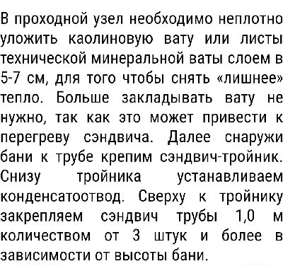

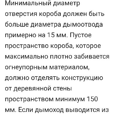

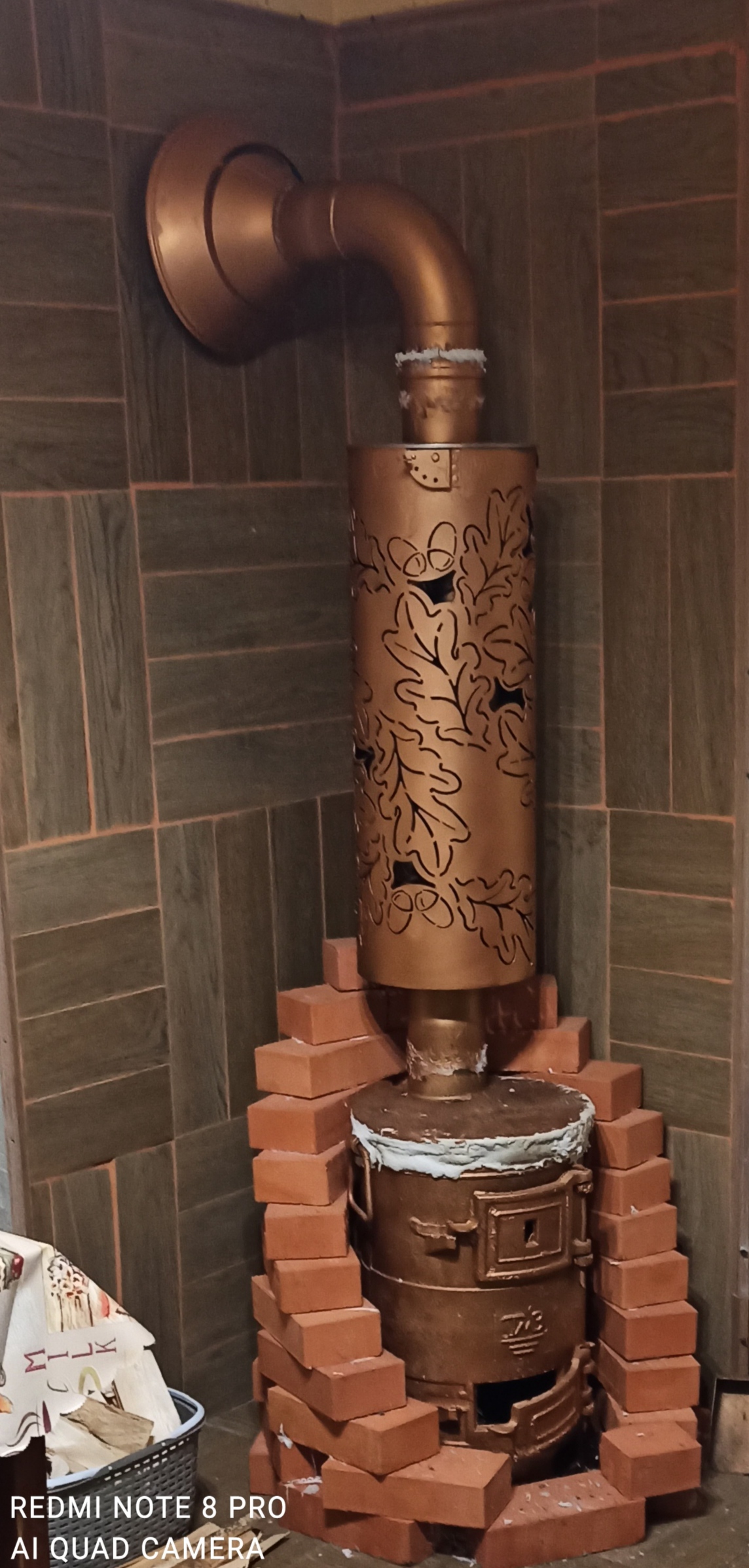

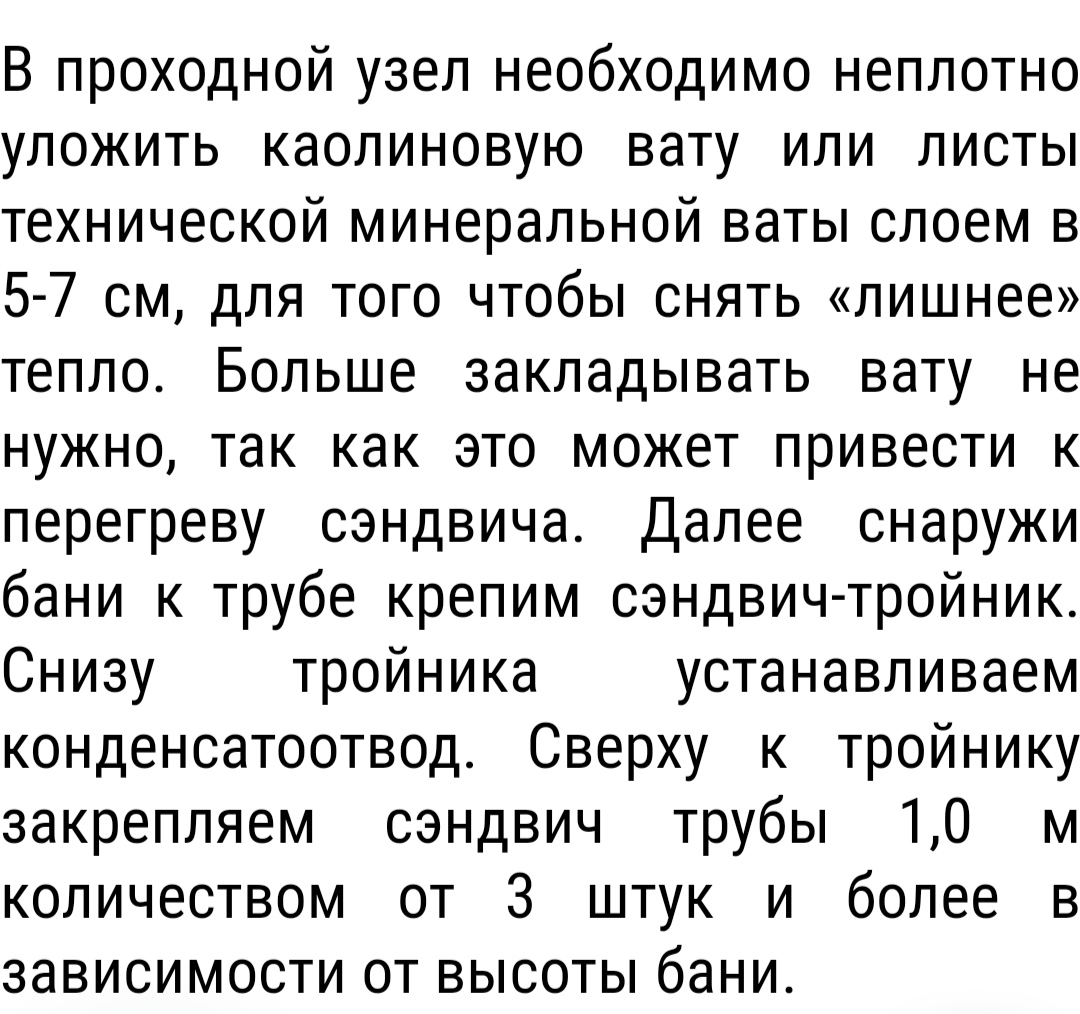

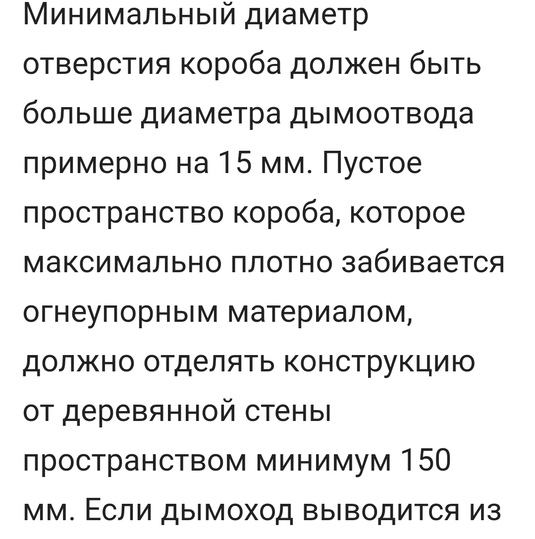

Ещё один вопрос к профессионалам: насколько плотно надо заполнить каолиновой ватой пустоту между коробом из силиката кальция и сэндвич-трубой в проходке?

СообщениеДобавлено: Вс 17 Апрель 2022, 23:16 Ответить с цитатойВернуться к началу
К сожалению так никто не ответил по плотности набивки проходки ватой: а я читаю инструкции - полные противоположности

СообщениеДобавлено: Ср 7 Сентябрь 2022, 23:04 Ответить с цитатойВернуться к началу
Получилось так. Единственный минус, из под крышки печи стало дымить, пришлось замазывать клеем каминфикс, и теперь вид, как-будто тесто из кадушки вылезло. Попробую закрасить той же краской что и печь с дымоходом, это если дымить больше не будет.
